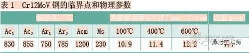

Cr12MoV钢的碳当量CE=3.8%~4.4%,是典型的难焊接材料,常出现焊接裂纹,主要表现形式如下所述。

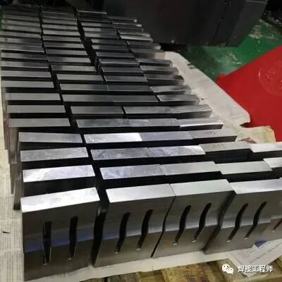

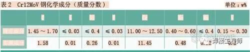

落料模Cr12MoV镶块的质量技术要求
落料模在生产过程中一直处于高频率的冲裁状态,其承载载荷的变化是十分复杂的,尤其是剪边镶块刃口,工作时承受高的冲击载荷,且每个工作周期都是短时间受载,无载荷时间长,受到很大的挤压力、摩擦力和瞬间冲击力,工作条件极端恶劣。因此,剪边镶块采用Cr12MoV高铬模具钢制造,其化学成分见表2。
为改善Cr12MoV碳化物不均匀性,对坯料进行锻造和球化退火处理。

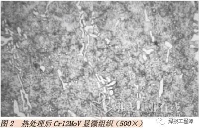

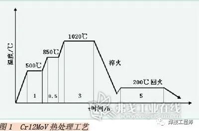

在机械加工、钻螺钉孔后,于精加工前,要进行热处理。为保证其具有高硬度和较高的韧性,特采用一次硬化处理方法,即二级预热,1000~1050 ℃中温淬火,200 ℃低温回火的热处理方式,具体工艺见图1。从热处理后金相组织(见图2)可以看出,其基体为回火马氏体和少量残余奥氏体,白色大块状为共晶碳化物,白色细颗粒状为二次碳化物。

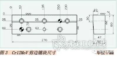

最后将镶块安装于模具上,配钻销钉孔,进行2D精加工直至要求的尺寸(见图3)。要求镶块硬度HRC58~62,淬硬层深度不小于3.0mm,表面粗糙度达到Ra0.16mm。

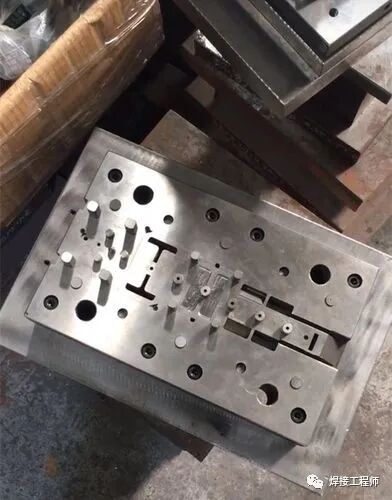

直接在模具上进行补焊的解决方案
从前面的分析我们可以得到启示:要解决Cr12MoV补焊的再热裂纹和冷裂纹,关键是要解决补焊过程中的热影响问题,解决了热影响问题。就可以实现在生产现场、在模具上直接对Cr12MoV镶块进行补焊。
笔者通过研究和实践,提出两种在生产现场的模具上直接进行Cr12MoV钢刃口补焊的解决方案,无需进行炉内预热和后热。下面就介绍这两种现场焊接方案,并与传统的焊接工艺进行对比说明。
