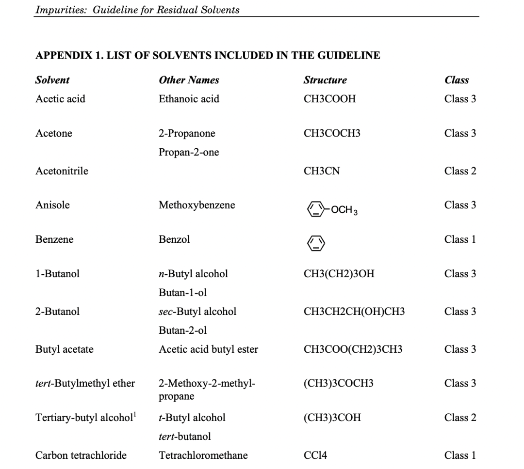

对化学纯度的影响
根据 ICH 指导原则,溶剂有其 “天然属性”,分为三类。当我们选择某种溶剂时,已经确定了它在产品中的最高残留限。
结晶工艺开发中的溶剂选择的图1

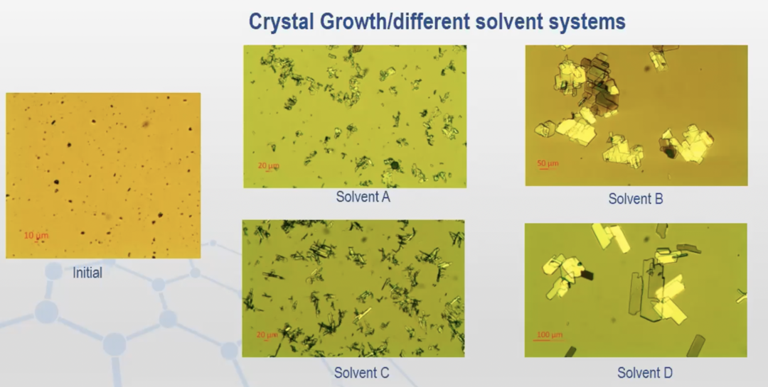

溶剂是影响晶体形貌的重要因素之一。
通过晶体生长实验,可以观察到不同种类的溶剂会对晶体的大小、形貌产生影响。有时候溶剂比例的变化,也会对晶体形貌产生影响。
结晶工艺开发中的溶剂选择的图2

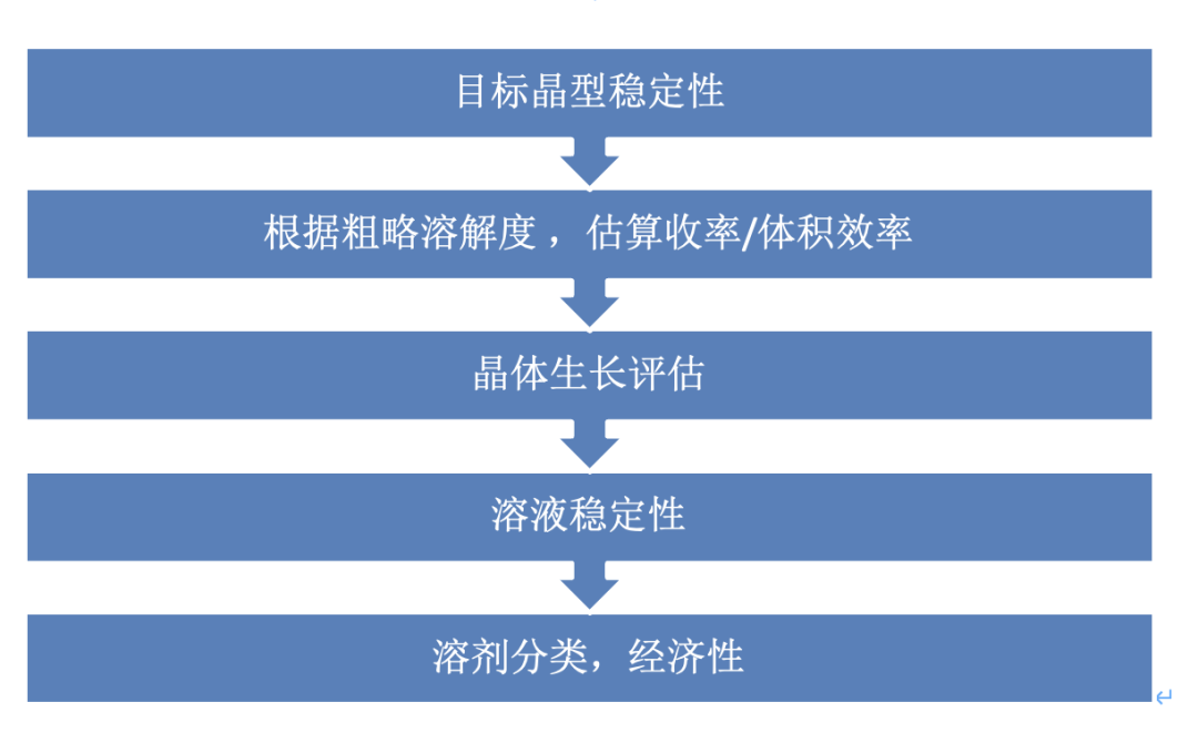

筛选溶剂的流程
• 针对目标晶型,前期根据晶型关系转化图避开不需要的溶剂。
• 根据溶解度结果,筛选出 8 种溶剂进行晶体生长评估,从中确定 4 种候选溶剂。
• 针对 4 种候选溶剂,进行溶液稳定性评估,结合溶剂种类 (2 种 2 类和 3 类溶剂),最终优先选择了 2 种 3 类溶剂。
• 针对候选的 2 种 3 类溶剂,进一步做了溶解度和结晶实验,最终选择了 1 种更经济、环保的溶剂。
• 确定完溶剂体系后,进行结晶工艺开发和优化。

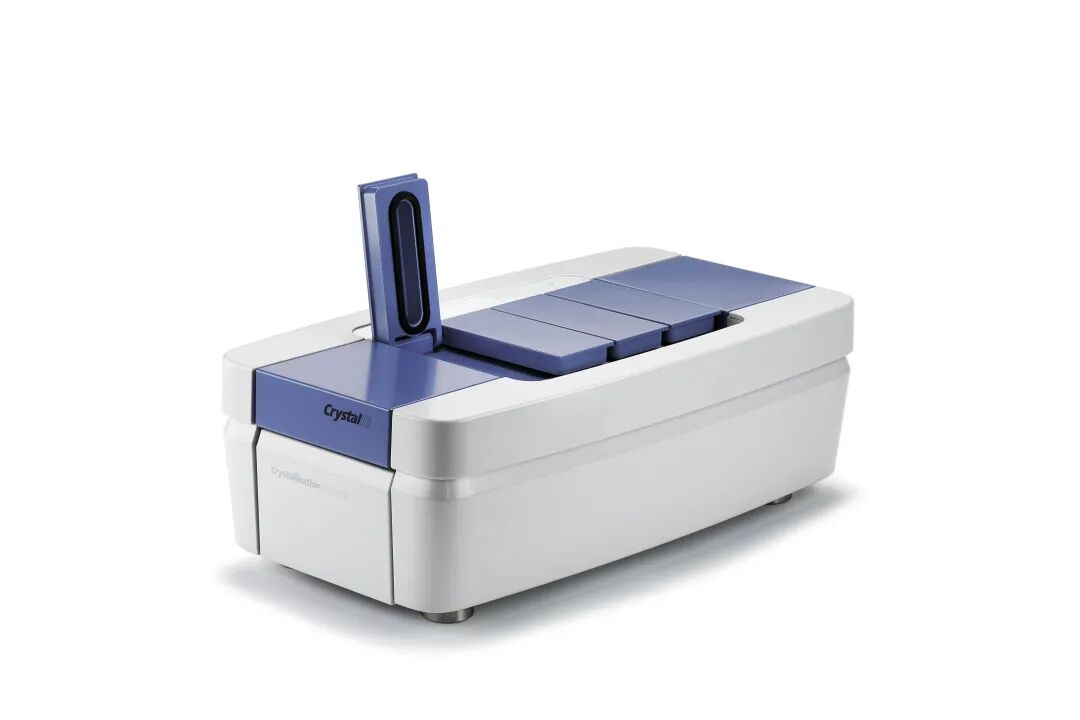

• 应用 Technobis Crystal16 , 很快地测定了在乙腈体系下的溶解度曲线和亚稳态区 (mszw)。

筛选溶剂的流程总结
结晶工艺开发中的溶剂选择的图4
 Crystal16
高通量结晶实验优势
1.小工作体积:0.25 - 1ml 级反应,节省原料;
2.多反应平行:16 个平行反应器,4 个平行 / 独立模块;
3.非侵入式浊度探头:实时浊度测定,避免交叉污染;
4.高输出信息:快速绘制溶出曲线,亚稳区宽度;
5.紧凑台式设计:体积小巧,节约实验室空间。
