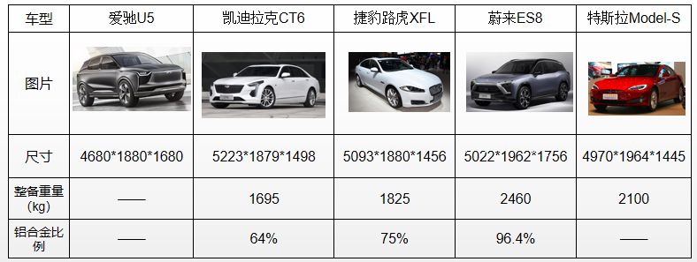

今天,螺丝君,通过材料、结构、连接工艺对爱驰U5、凯迪拉克CT6、特斯拉Model-S、蔚来ES8、捷豹路虎XFL,进行对比解析。
下图,为以上5款车型材的尺寸及重量和铝合金比例的参数表
全铝车身的材料、结构、连接工艺对比解析的图1

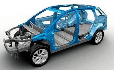

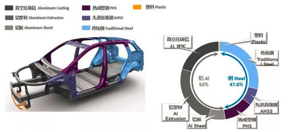

1、爱驰U5
爱驰U5下铝上钢是其设计的一大特点,其中爱驰U5全车共采用了21个热成形零件。
A柱、B柱以及车顶纵梁均采用了1500MPa热成形钢,车门防撞梁更是创新地采用了2000MPa热成形钢,(热成型钢采用硼钢)
全铝车身的材料、结构、连接工艺对比解析的图2
爱驰U5材料分布图

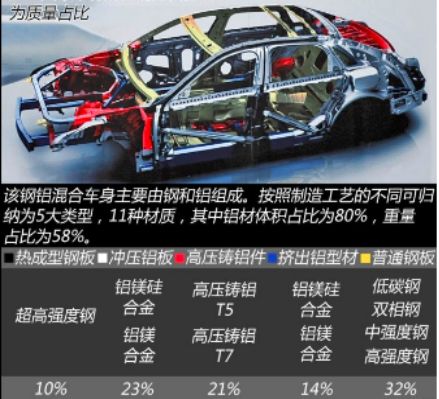

2、凯迪拉克CT6
在AB柱骨架、车门防撞梁、车身地板纵梁等部位都采用了高强钢来提升车身强度,在防撞梁、前纵梁、前轮罩、后轮罩、车身横梁等都采用了铝合金材料来达到减重,CT6机舱基本由铝合金组成,纵梁及前防撞梁都是铝合金材质。
全铝车身的材料、结构、连接工艺对比解析的图3

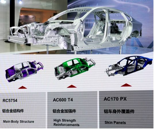

3、捷豹路虎XFL
捷豹路虎在全新捷豹XFL车身上共使用了多达五种不同型号的铝合金材质,如AC170、AC300、AC600、RC5754和5182。
其中,RC5754高强度铝合金,由诺贝利斯为捷豹路虎专属定制,不仅是可回收材料,更在强度、耐腐蚀性、连接性及成型性等方面表现出众,应用于加强件;
全铝车身的材料、结构、连接工艺对比解析的图4
XFL材料分布图

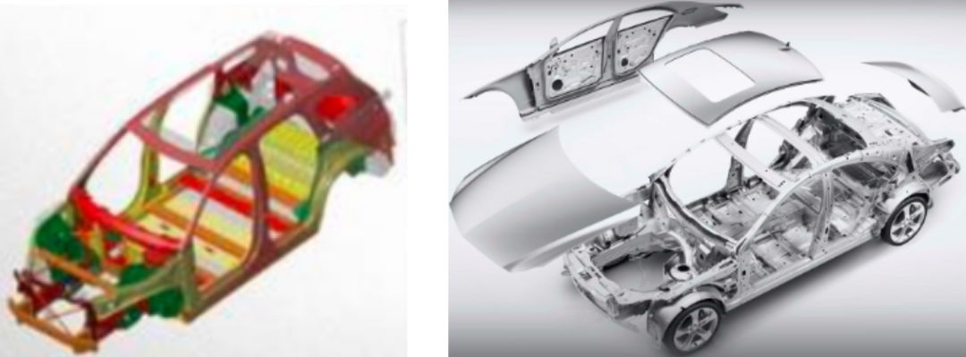

4、蔚来ES8
除了全铝车身经常使用的5系6系铝合金,还使用军工级7系铝合金(应用材料为7003-T6,抗拉强度350,屈服强度290)局部少量使用了一些钢板。
5、Model S
Model S全车使用的铝重量为410磅(190公斤)。
主要为铝型材与铝板材,高强钢采用硼钢。
全铝车身的材料、结构、连接工艺对比解析的图5
蔚来ES8车身图                       Model-S车身图
特点:蔚来ES8在前纵梁使用军工级7系铝合金,捷豹路虎使用特制铝合金,爱驰U5应用较多热成型钢。

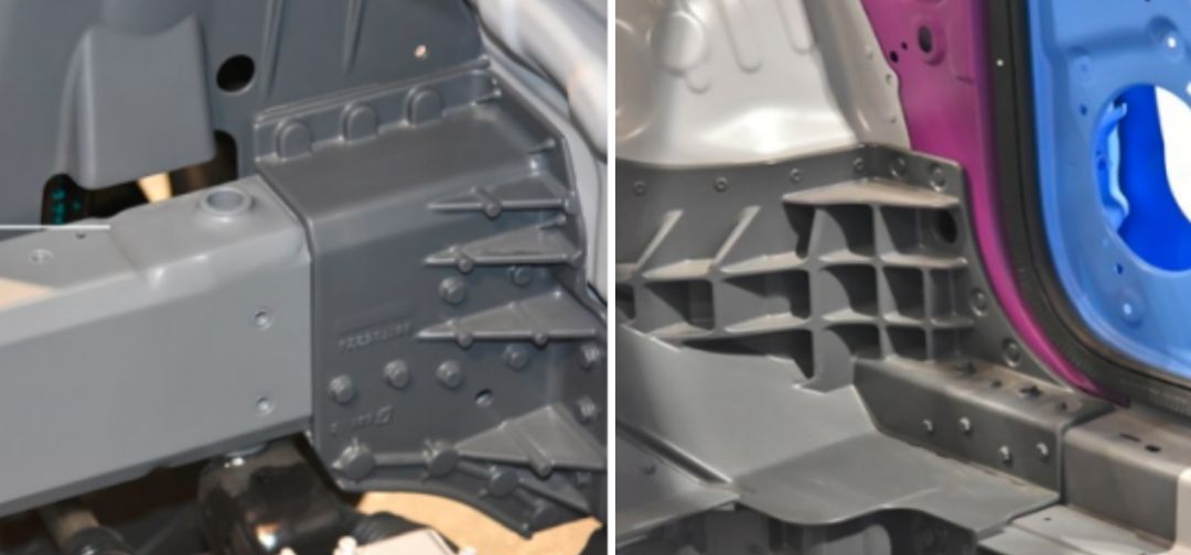

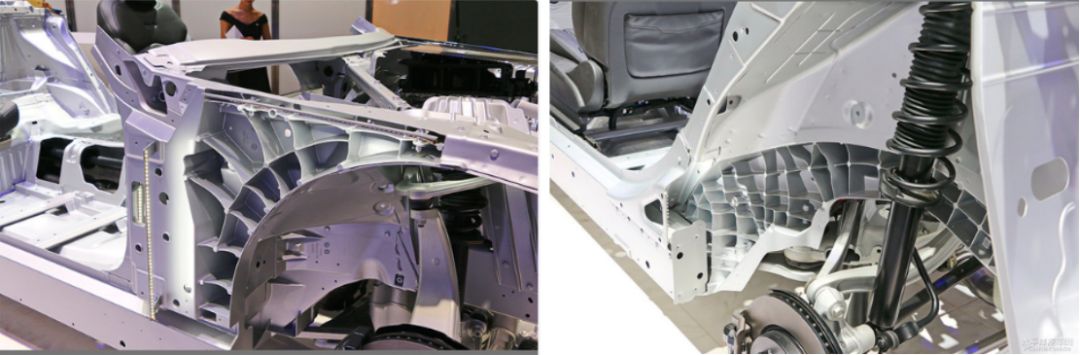

爱驰U5、特斯拉Model-S、蔚来ES8、捷豹路虎XFL、凯迪拉克CT6为铸件加型材加板材结构,其中:
  • 爱驰U5上车体为钢车身,采用传统车结构,
  • 捷豹路虎XFL采用大量冲压件结构,并不像其他车型对于型材应用较多,
  • 凯迪拉克CT6铸件应用最多。
全铝车身的材料、结构、连接工艺对比解析的图6
爱驰U5
全铝车身的材料、结构、连接工艺对比解析的图7
凯迪拉克CT6铸件图

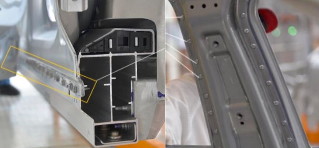

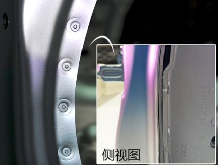

3、捷豹路虎XFL
XFL的白车身,除了前防撞梁的铝件采用了一些焊接,其他地方都采用自冲铆接的生产工艺。
每台车身拥有多达2754个自冲铆接点。
与传统点焊相比,自冲铆接的连接方式可使车身强度增加30%。
不会损伤金属涂层。其中采用18种铆模和30种铆钉,并且定制匹配480种板材搭接。
全铝车身的材料、结构、连接工艺对比解析的图10
XFL铆接图

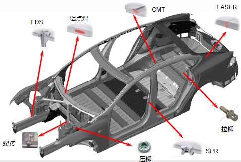

5、特斯拉Model-S
特斯拉Model-S应用了铝点焊、CMT、激光焊、拉铆、压铆、SPR、FDS、螺栓连接、胶结等工艺,通过热连接技术与冷连接技术的组合应用,优势互补;实现零件的连接,对控制车身精度及连接强度具有较大意义。
全铝车身的材料、结构、连接工艺对比解析的图12 Model-s连接图
目前成本较高车型都会大量采用冷连接,对于仅有单侧空间选择FDS,其余通过SPR连接,同时根据其结构及公司水平进行连接工艺的选择,
例如,路虎XFL主要通过SPR连接,而目前国内一些售价较低的车型会采用mig连接,因为其成本较低,但是焊接过程易产生变形,对于变形控制及精度要求是一个难度。
