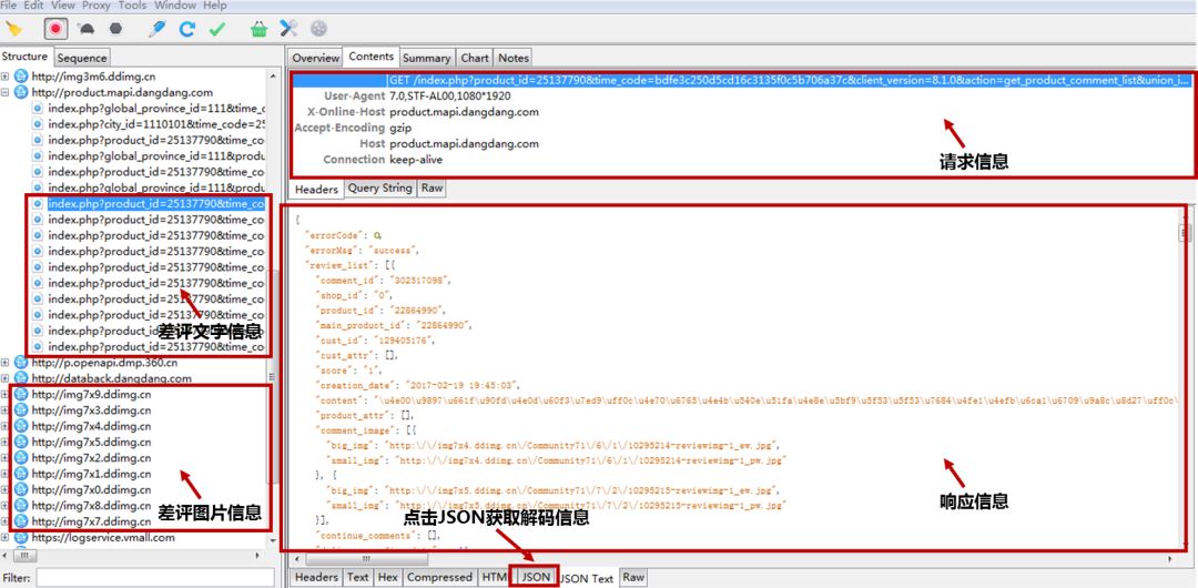

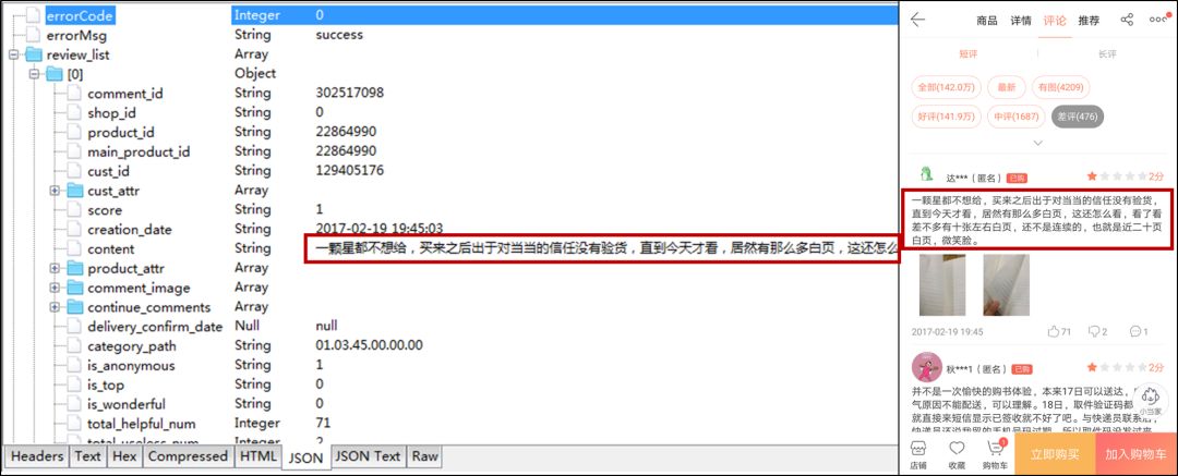

连好以后,手机打开当当App,到图书「活着」的差评页,不断向下滑动差评页面,便能在电脑上的Charles观察到下面的信息。
Python爬虫实战,selenium模块,用Python实现手机抓包获取当当图书差评数据!的图1
将电脑上的信息与手机上的信息匹配一下。
Python爬虫实战,selenium模块,用Python实现手机抓包获取当当图书差评数据!的图2
这样我们通过请求信息,就可以知道App评论的真正API接口了。

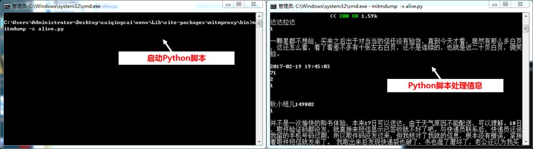

Python爬虫实战,selenium模块,用Python实现手机抓包获取当当图书差评数据!的图4

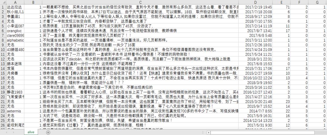

通过手动下滑差评页面,就能自动处理信息并存储。
Python爬虫实战,selenium模块,用Python实现手机抓包获取当当图书差评数据!的图5

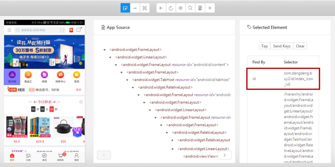

/ 03 / Appium
Appium是移动端自动化测试工具,它可以模拟App内部的各种操作,本次用到就有「点击」和下滑」。
其实就跟selenium 一样,只不过一个是电脑端自动化,一个是手机端自动化。
Appium安装挺复杂的,而且新版本的命令还不一样。
比如下滑,已经不能使用swip,而是使用TouchAction。
环境变量就是JDK,SDK等,坑太多,小伙伴慢慢体会...

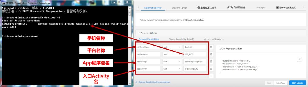

都准备好了之后,将手机和电脑通过数据线连接,打开USB调试,允许访问数据。
用adb命令获取连接情况,及手机型号信息。
用SDK包下的aapt命令获取APK的包名及入口名,这里不细说,有事找度娘。
这样便能配置Appium参数了。
Python爬虫实战,selenium模块,用Python实现手机抓包获取当当图书差评数据!的图6
点击蓝色按钮,手机便能自动启动当当App啦!

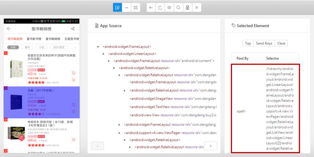

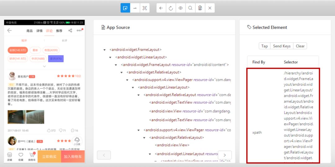

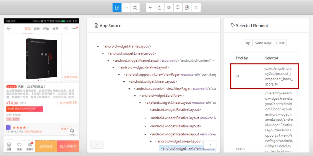

接下来就是操作手机,然后点击Appium的刷新键,获取元素定位代码,这里就完全用Appium上给的定位,懒得想,毕竟对手机网页不是很懂...
{  左右滑动切换图片  }
Python爬虫实战,selenium模块,用Python实现手机抓包获取当当图书差评数据!的图7
Python爬虫实战,selenium模块,用Python实现手机抓包获取当当图书差评数据!的图8
Python爬虫实战,selenium模块,用Python实现手机抓包获取当当图书差评数据!的图9
Python爬虫实战,selenium模块,用Python实现手机抓包获取当当图书差评数据!的图10
最后就是使用Python代码驱动App啦。

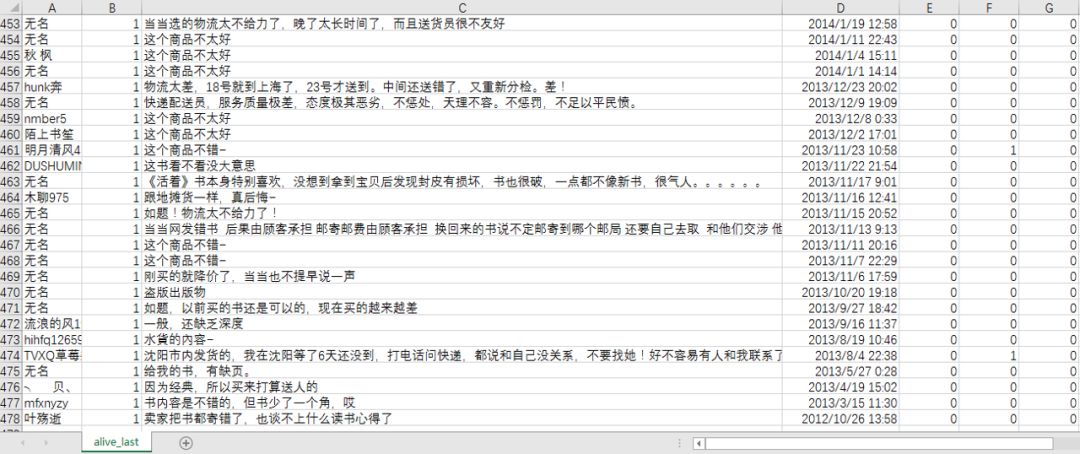

最后成功存储数据。
Python爬虫实战,selenium模块,用Python实现手机抓包获取当当图书差评数据!的图11
