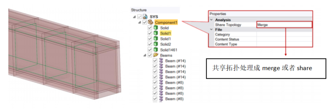

第二种方法,工程上一般将钢筋模型等效为梁单元处理,混凝土模型等效为三维实体单元。此时需要处理的是梁单元和实体单元共节点问题,仿真中建议建模梁单元的时候根据实体几何线建模,并把实体单元和梁单元组件在scdm中处理成merge或者share的形式。这种方法模型处理比较繁琐,根据几何线建模梁单元,需要对实体单元进行切割。
技术分享|Ansys软件如何考虑结构中加强筋(加强膜)作用?的图2
SCDM中处理梁和实体共节点

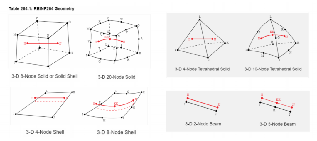

第三种方法是将混凝土建模为没有空隙和没有钢筋的几何实体,并对钢筋单元进行独立建模(建模时无需共节点),然后通过REINF26X系列单元完成钢筋分配。该系列单元主要含REINF263 (2D)、REINF264 (3D)和REINF265 (3D)单元,又称加强筋(用于梁加强)或者加强膜(用于壳体加强)单元,主要与“基础”单元结合使用,并共节点。
技术分享|Ansys软件如何考虑结构中加强筋(加强膜)作用?的图3
REINF264单元(3D增强单元)

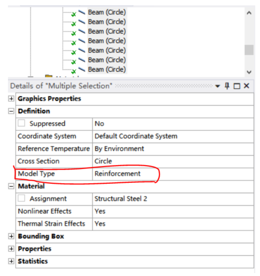

在2020R2新版本中该功能已经集成在本地使用界面,无需通过命令流实现。如图所示,修改梁单元或者壳单元的model type为reinforcement即可,无需定义额外的接触。
技术分享|Ansys软件如何考虑结构中加强筋(加强膜)作用?的图4
WORKBENCH界面中定义模型类型为增强单元

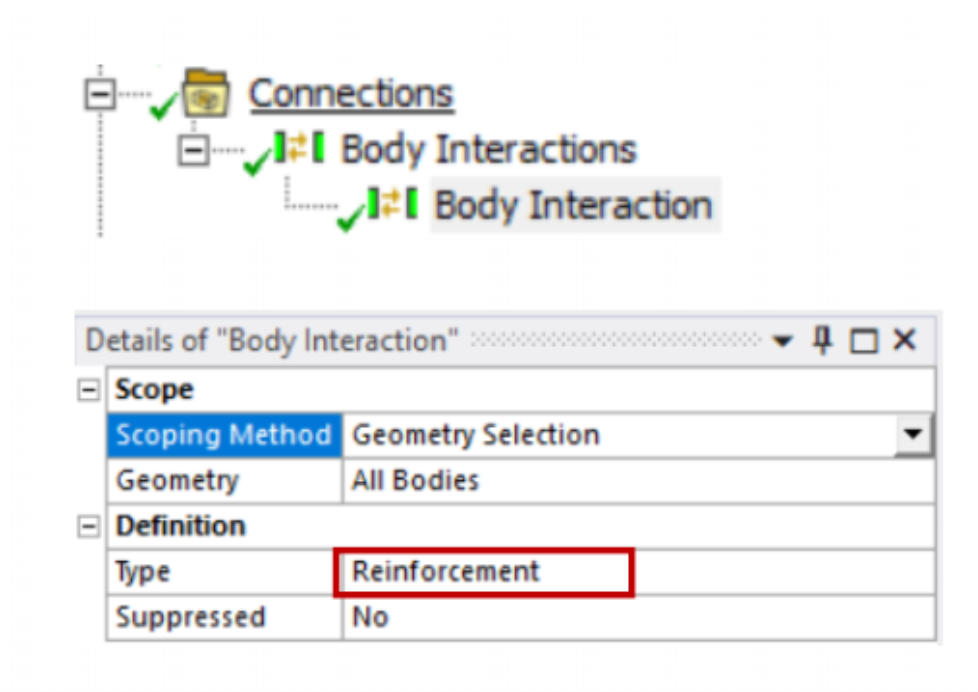

此外,如果计算类型是显式动力学分析,无需通过几何处理,直接通过接触中的定义,也可以定义加强筋的接触关系。
技术分享|Ansys软件如何考虑结构中加强筋(加强膜)作用?的图5
显示动力学模块接触中定义加强筋接触关系

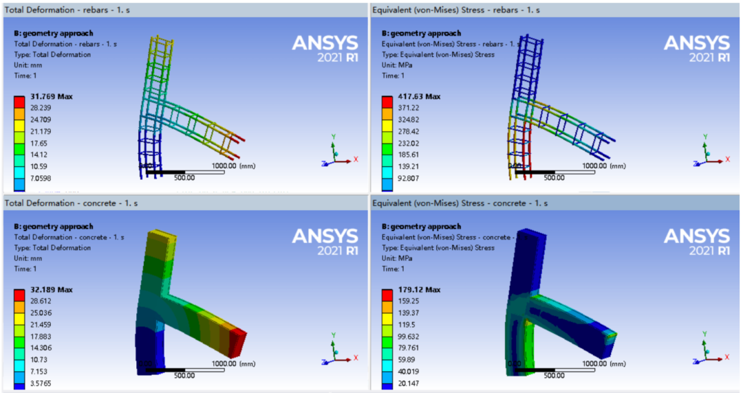

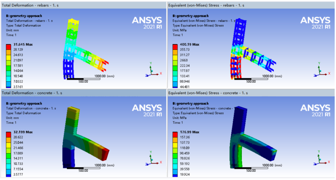

以下是分别通过梁实体共节点方法和使用新版本REINF264单元计算的混凝土加强筋结构应力和位移对比云图,整体结果匹配很好。注意:加强筋单元仅用于占比整体模型很低的情况,另外和梁单元不同,不考虑弯曲,扭转和横向剪切刚度,只考虑轴向刚度。
技术分享|Ansys软件如何考虑结构中加强筋(加强膜)作用?的图6
梁实体共节点方法结果
技术分享|Ansys软件如何考虑结构中加强筋(加强膜)作用?的图7
新版本reinforcement设置方法(REINF264单元)结果

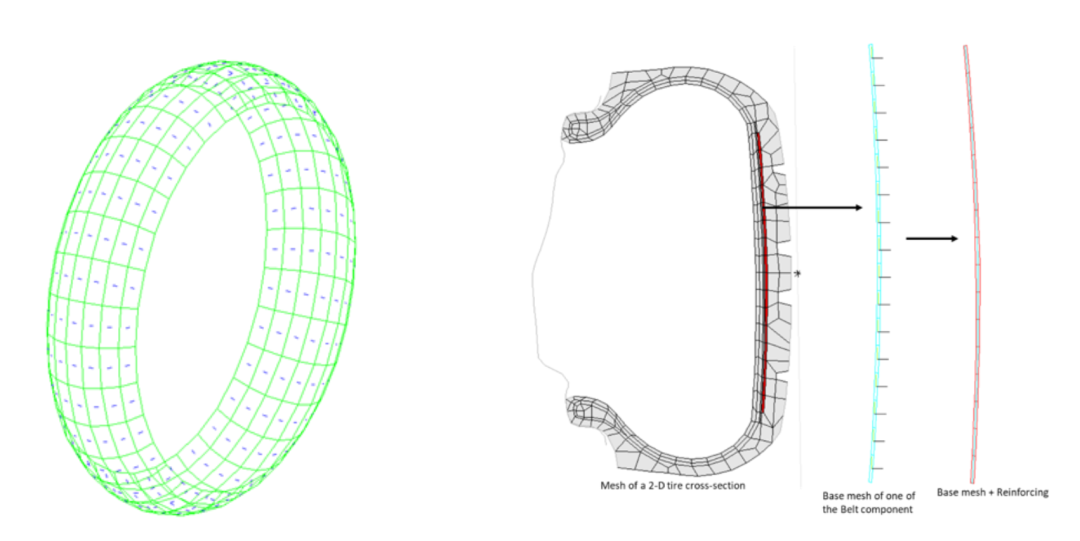

Reinforcement应用扩展:增强单元除了应用于钢筋混凝土中的钢筋增强,也可用于轮胎中的尼龙类纤维增强(帮助文件:Model the Tire Reinforcing)和复合材料中的碳纤维增强。除此,还可应用PCB板中的trace增强。
技术分享|Ansys软件如何考虑结构中加强筋(加强膜)作用?的图8
轮胎中的尼龙类纤维增强

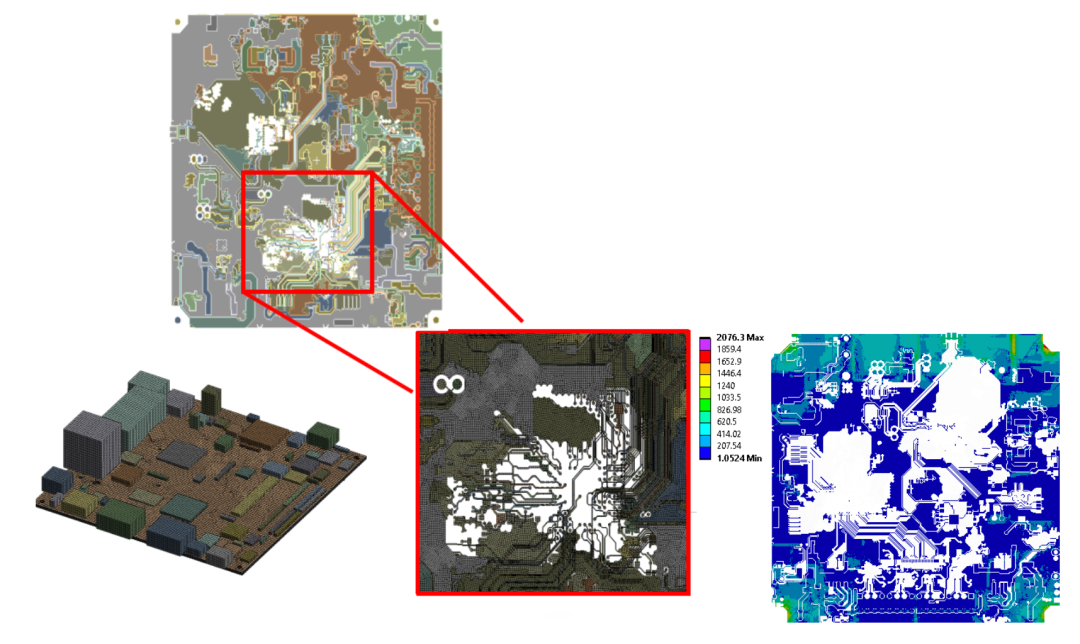

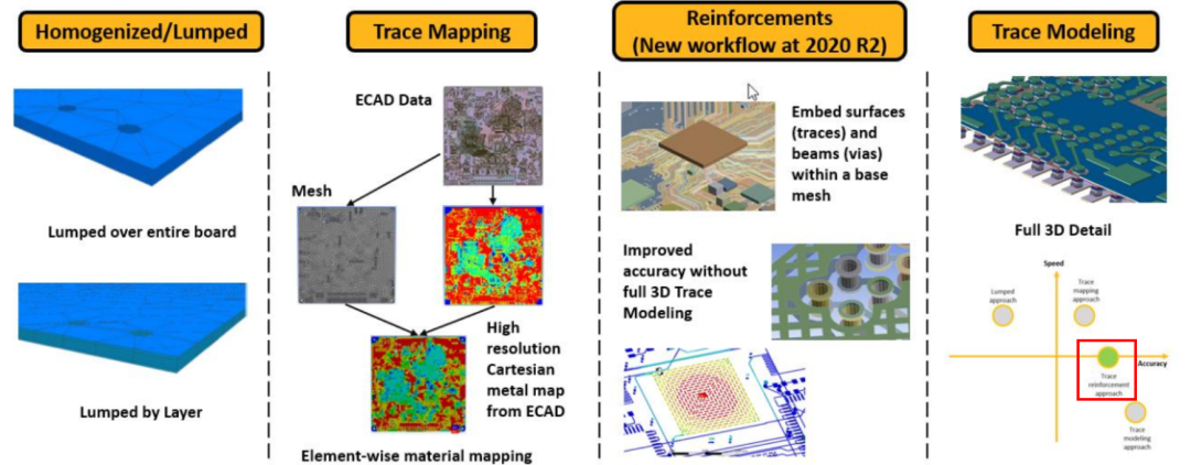

PCB板中的trace增强
目前,Ansys中有四种方法可以考虑PCB中trace模型对PCB板进行仿真,分别是简化模型等效法、trace mapping法、Trace增强方法和精确建模法。其中,Trace增强方法精度介于trace精确建模和trace mapping之间。如图所示:
技术分享|Ansys软件如何考虑结构中加强筋(加强膜)作用?的图10
四种PCB板中考虑trace的仿真方法
