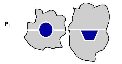

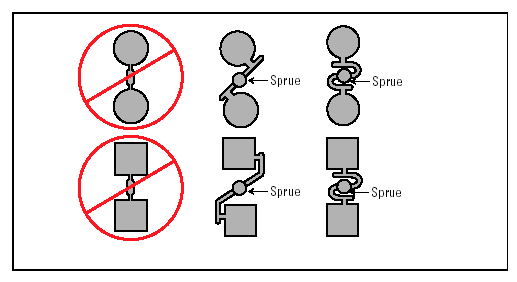

流道
流道是从主流道到浇口间的重要通道,是注塑机喷嘴射出的熔融塑料的流动通道。流道应被设计成低阻力和防止冷却。通常,流道被设计成梯形或圆形。
一文了解注塑模具流道与浇口的图1
图:常见流道的形状

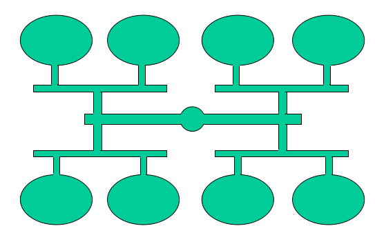

对于多腔模具,为了得到好的尺寸精度,流道的设计十分重要,下图典型的多腔模具的流道设计。
一文了解注塑模具流道与浇口的图2
图:多腔模具流道

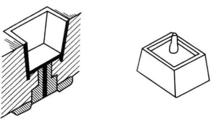

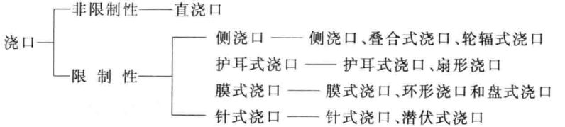

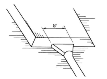

分类:
一文了解注塑模具流道与浇口的图3

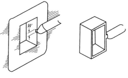

非限制性浇口称为直浇口,如下图所示,这种浇口形式的模具设计简单,操作容易,成型容易并减小收缩。但这种浇口成型周期变长,并易出现如裂纹、翘曲和残余应力等成型缺陷。
一文了解注塑模具流道与浇口的图4
图:直浇口
因为这种浇口的截面积,限制性浇口被设计成迅速固化,这种形式浇口的优点如下:
  • 由于减小了残余应力和围绕饶口的变形,从而减少了制品的裂纹、翘曲和变形;
  • 由于减小了模腔内的注射压力,允许更大的制品投影面积;
  • 由于缩短了浇口闭合时间,从而缩短了成型周期;
  • 由于消除了后加工,从而提高了制品质量。
下面介绍6种限制性浇口

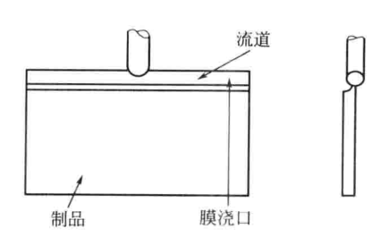

③ 膜式浇口
一文了解注塑模具流道与浇口的图7
上图是典型的膜式浇口设计,其浇口宽度与制品宽度一致,但厚度小很多,与扇形浇口一样能有效地消除制品的残余应力和变形。

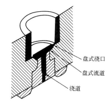

④ 盘式浇口
一文了解注塑模具流道与浇口的图8
一个薄的盘式浇口围绕着盘形或环形制品以避免熔接痕的生成,环形浇口是盘式浇口的变形。

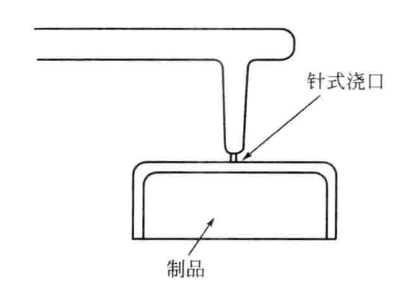

⑤ 针式浇口
一文了解注塑模具流道与浇口的图9
针式浇口通常位于制品的中间,而且常用于多点浇口,由于浇口的直径通常为0.8- -1.2mm,小的截面积引起高的流动阻力,建议使用低黏度塑料或高注射压力以避免欠注。
针式浇口的特点如下:
  • 浇口位置的选择相对不严格
  • 浇口周边的残余应力低
  • 对于多模腔模具容易达到浇口平衡
  • 对于大投影面积的制品,多点的针式浇口有效地消除制品的翘曲
  • 针式浇口容易切下,对于三板式模具,自动的浇口切落容易实现,容易实现制品和浇口的分离。

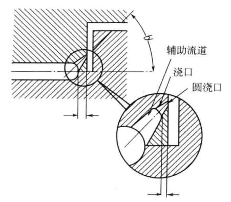

⑥ 潜伏式浇口
一文了解注塑模具流道与浇口的图10
潜伏式浇口如上图所示。通常,浇口位于模具的分模面上,但潜伏式浇口只有流道位于分模面上,浇口通常位于模具的动板或静板上,有时也位于模腔上,尽管其与针式浇口差别不大,但潜伏式浇口的一个好处是甚至可以应用于两板模其。当成型制品被顶出时,浇口自动脱落。
