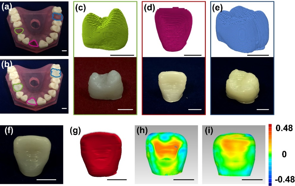

东华大学朱美芳院士、张耀鹏教授 Adv. Sci.:3D打印仿生高强度、多尺度、高精度的生物活性牙冠的图3
图3. 3D打印牙冠的个性化修复
本工作制备了单分散的“超重力+”HAp基齿科修复树脂材料,使HAp纳米棒均匀且稳定地分散在树脂基体中。根据不同配方浆料的流变学行为,通过理论计算选择了最适合剪切诱导有序的打印墨水配方。并基于此浆料的流变特性,通过计算流体力学设计了具有逐渐收缩通道的定制喷嘴,从而有利于浆料顺利的挤出和稳定的剪切(图1)。以HAp的纳米晶体结构作为基础(原子尺度),到单分散的纳米棒在打印过程中受到剪切诱导而沿着打印方向进行有序的排列(纳米尺度),进一步控制打印路径使其平行排列(微米尺度),在宏观上制备三维高度有序的树脂样品,最后根据牙冠的三维模型,打印出个性化修复的牙冠(图2)。其打印精度可达95%(图3)。由于中断了裂纹扩展,当使用最小直径260 µm的喷嘴进行打印时,取向程度最高,其弯曲强度最高可达138 MPa,压缩强度可达370 MPa,优于传统模具法制备的样品(图4)。其优异的再矿化活性减少了细菌聚集和继发龋齿的机会(图5)。此工作为制备具有独特结构和功能的仿生材料提供了新的思路。

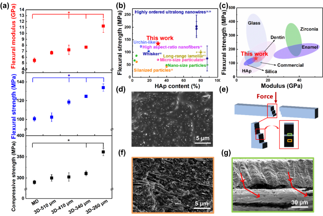

东华大学朱美芳院士、张耀鹏教授 Adv. Sci.:3D打印仿生高强度、多尺度、高精度的生物活性牙冠的图4
图4. HAp基复合树脂的力学性能及断面形貌图

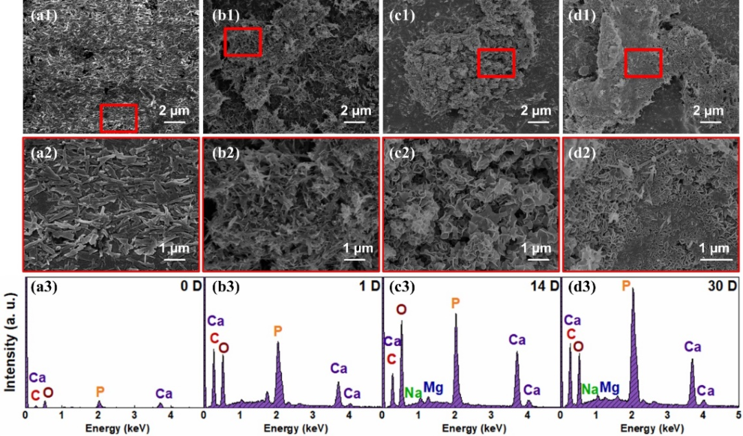

东华大学朱美芳院士、张耀鹏教授 Adv. Sci.:3D打印仿生高强度、多尺度、高精度的生物活性牙冠的图5
图5. HAp基复合树脂的体外生物活性
