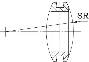

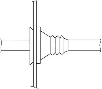

过孔橡胶件主要用于线束总成需要穿过车身或车架孔的情况,可以防止线束与孔壁发生磨损或碰撞冲击,当用于车身过孔时,还可以起到防水、防尘和隔绝噪声的作用。除了图1和图2中的举例,在前机舱与驾驶室接口处、四门与车厢接口处、穿过前围挡板等处的线束总成上,都会使用到各种结构的保护套,保证线束平滑过渡及折弯。

1.3.1 车身用过孔橡胶件
由于车身各处过孔橡胶件随线束一起安装,所以在试验中使用的样件是已经预装了橡胶件的一段线束总成。对于车身过孔橡胶件,除了要满足防水、隔音、耐温、耐臭氧及耐化学试剂的特性外,对于是否需要安装内衬的插拔力性能来讲,也是一个重要的控制指标。对于穿过四门和行李厢盖的线束总成,由于这些部件在实际使用中有开闭动作,需要单独进行橡胶件弯曲试验,并测试导线的压降效果。

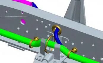

由于载货汽车车架一般为U型梁,此处使用的线束过孔橡胶件不涉及密封、降噪和防尘,只是为了防止线束与孔壁发生摩擦或碰撞冲击,因此性能要求相对简单。载货汽车车架过孔橡胶件结构举例如图3所示。载货汽车底盘车架过孔橡胶件的应用如图4所示。

汽车线束固定防护类零件应用的图4
图4 载货汽车底盘车架过孔橡胶件应用

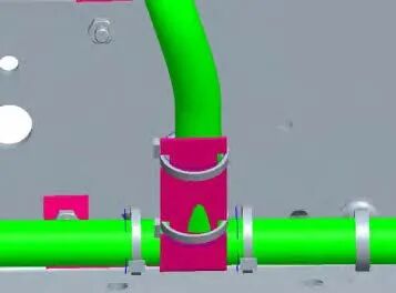

普通塑料扎带如图5所示,根据结构不同有一体式及固定端可活动的分体式2种。普通扎带用于线束及管路相对整车无具体位置要求且空间比较开阔的部位使用。如果想要限定线束总成的位置,则需配合固定支架或与各类型扎带联接器使用,图6为底盘线束与金属固定支架在车架上的搭配使用方式。

汽车线束固定防护类零件应用的图6
图6 配合金属支架使用的普通塑料扎带

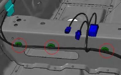

螺钉固定型塑料扎带如图8所示,此类型扎带主要用于不能开通孔的区域,以严格避免雨水、尘土等进入乘客舱。与螺栓或螺钉配合使用,螺钉一般规格为M5M8,图9中的线束总成是通过预先焊接在前围挡板的螺钉上进行固定的。通常这种扎带在以下两处部位比较常见:①发动机前舱部位,固定发动机线束及发动机舱与乘客舱线束走线;②乘客舱后排座椅两侧轮毂及后行李厢区域。

汽车线束固定防护类零件应用的图9
图9 前围挡板上线束总成的固定

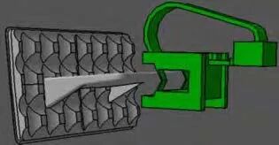

杉树型塑料扎带如图13所示,该类型扎带安装孔也为圆孔,与图10所示的扎带相比,杉树型适用的钣金厚度比较大,78 mm都可以,配合孔的类型可以为通孔或螺纹盲孔。从减少卡接数量的方面考虑,可以优先使用杉树型,但在模具设计上,杉树型比箭头型要复杂一些,成本大约会高10%左右。如果在使用时是从下往上安装,建议使用箭头型塑料扎带,卡进去以后两侧会张开,时间长了也不会掉,而杉树型在振动剧烈的情况下有脱落风险。
汽车线束固定防护类零件应用的图13
图13 杉树型塑料扎带

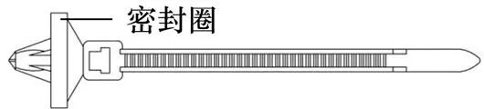

2.1.6 带密封圈防水型塑料扎带
密封圈防水型塑料扎带结构形式如图14所示,此类扎带主要用在车门及后视镜位置,扎带头部圆盘上的密封圈材料为EPDM,本身不吸水,从而把水挡在车外。在车身上应用不多,对密封防水要求比较高的区域可以考虑使用。

图14 带密封圈防水型塑料扎带

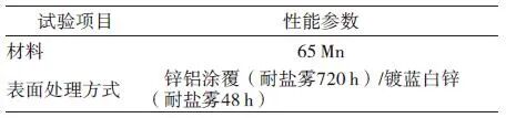

整车厂使用的此类型扎带卡接厚度区间一般为13 mm36 mm。表1为国内两家线束生产企业此类型扎带夹扣使用的材料及表面处理方式。此外,为保证线束有效固定,主机厂应根据嵌板材质的不同对扎带供应企业提出合适的插拔力性能要求。

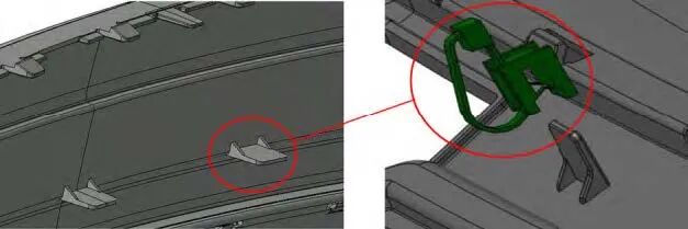

对于图17中的例子,由于后保险杠面罩内侧有倒车雷达传感器和车灯线束,此时固定线束总成时有2个限制要素:①保险杠面罩是外观件,不能以开孔的形式使用图10和图13中的扎带固定;②保险杠面罩常用的材料PP+EPDM-TD20不能以金属焊接的方式将螺栓固定在内侧,图8所示的扎带也不能使用。
如果想在此处限定保险杠线束的位置,钣金夹扣式扎带配合预制的加强筋或安装支架使用会是不错的选择。如果因为其它原因没有预先制出固定支架,也可考虑后期采用图18的方法,通过粘接的形式,将支架固定在保险杠面罩内侧,从而减少对面罩的更改。

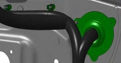

图19所示的线束固定支架通过预先焊接在前围挡板下横梁上的焊接螺栓或螺钉与螺母固定。此处支架为注塑件,与安装环境贴附性好,可用在需要预先被固定在某个方向上或布置空间较复杂的区域,防止线束自然下垂部分与车身发生碰撞,但在发动机及车架等部位,固定支架多为金属件。

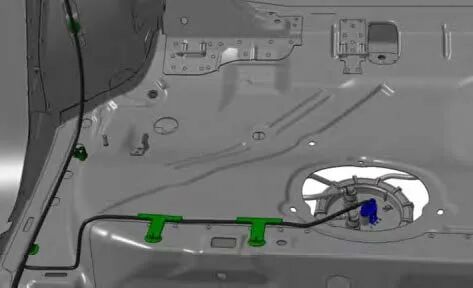

线束固定卡扣形式多样,对于需要将固定点与线束配线保持设定的距离或为避免线束自然下垂长度太多时,可以优先使用这样产品。在进行线束总成生产过程中,用胶带可以将线束固定在卡扣缠绕片上,随线束一起在整车上安装。固定端多为杉树型或箭头型,图20为接燃油泵线束在中地板上的固定。
汽车线束固定防护类零件应用的图21
图20 线束固定卡扣

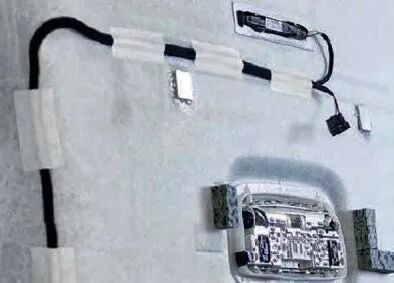

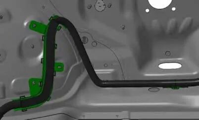

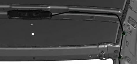

在线束总成中,胶带除了可以用于包扎线束外,还可用于部分位置线束的固定防护。图21为当前车顶线束的固定方案,是通过扎带和卡扣固定在侧围及顶盖横梁上。此外,还有通过胶带将顶棚线束固定在顶棚内侧的固定方案,如图22所示。此方案减少了卡接件的应用,因为是线下分装完成的,在生产线上只需将联接器与车身主线束进行对接即可,能够提高线束的安装效率,同时由于卡接固定在安装直径比较大的线束时有更好的可靠性表现,而且使用胶带固定时线束直接与钣金接触,存在防火防燃的考虑,所以胶带固定当前只是作为辅助措施进行应对,在车身上应用相对比较有限。

图21 当前车顶线束的固定
汽车线束固定防护类零件应用的图23
图22 线束在顶棚上的固定
