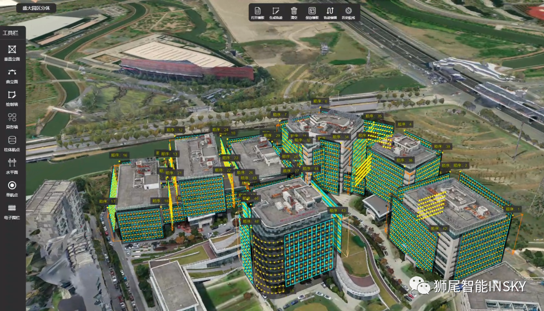

城市4D航线规划

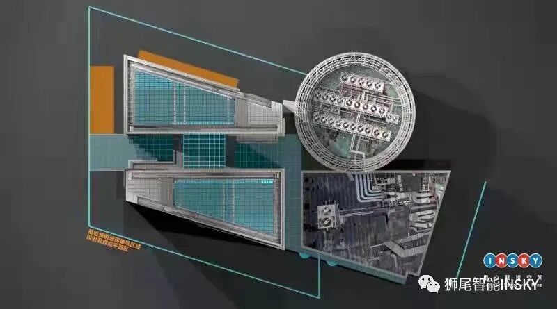

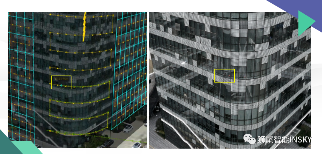

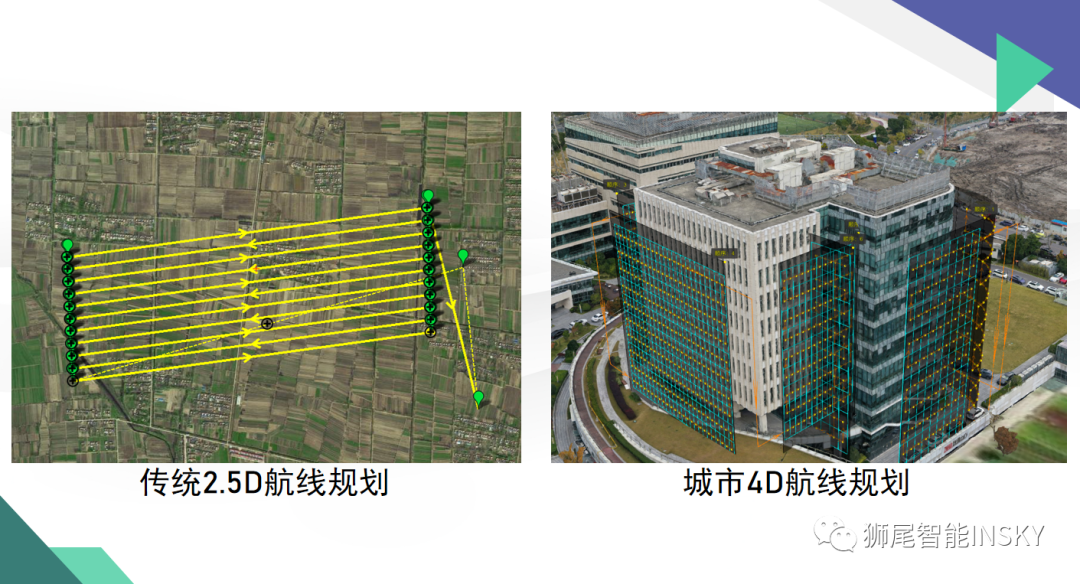

INSKY. IoT 是业内第一款无人机4D航线规划平台,能够根据作业任务自动生成环绕建筑物的三维飞行路径,同时可对到达时间进行精细规划,实现4D航线规划(三维空间+时间),确保飞机在指定时间到达指定地点。针对多飞机的调度管理,特别是在园区、港口等城市大型场景,平台将任务分包给多架飞机,支持复杂场景下的多机协同作业。
狮尾智能 | 发布城市无人机自动飞行系统的图3

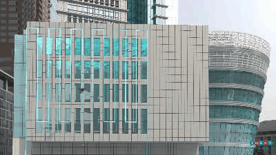

- 自动生成与快速绘制各类建筑的包络面,确保飞机作业时与建筑物保持安全距离
- 支持垂直立面、柱体建筑、异形建筑包络面的航线自动生成与快速修改;
- 支持障碍区、电子围栏的设置;
- 支持多种轨迹规划策略。

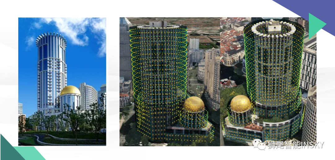

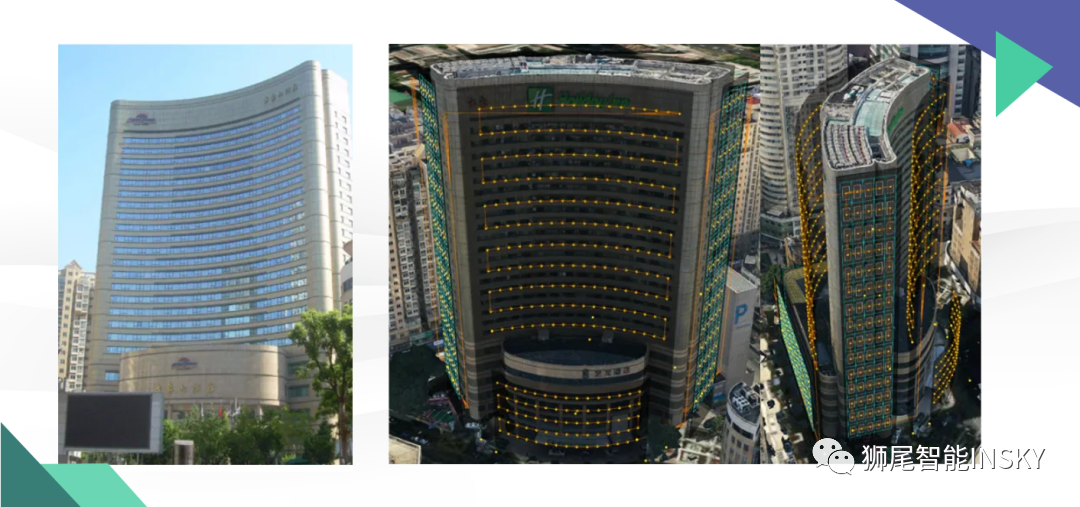

案例一:大楼主体为圆柱体结构,建筑底部柱体部分为异形结构
狮尾智能 | 发布城市无人机自动飞行系统的图4
案例二:大楼由多个曲面以及立面组成
狮尾智能 | 发布城市无人机自动飞行系统的图5

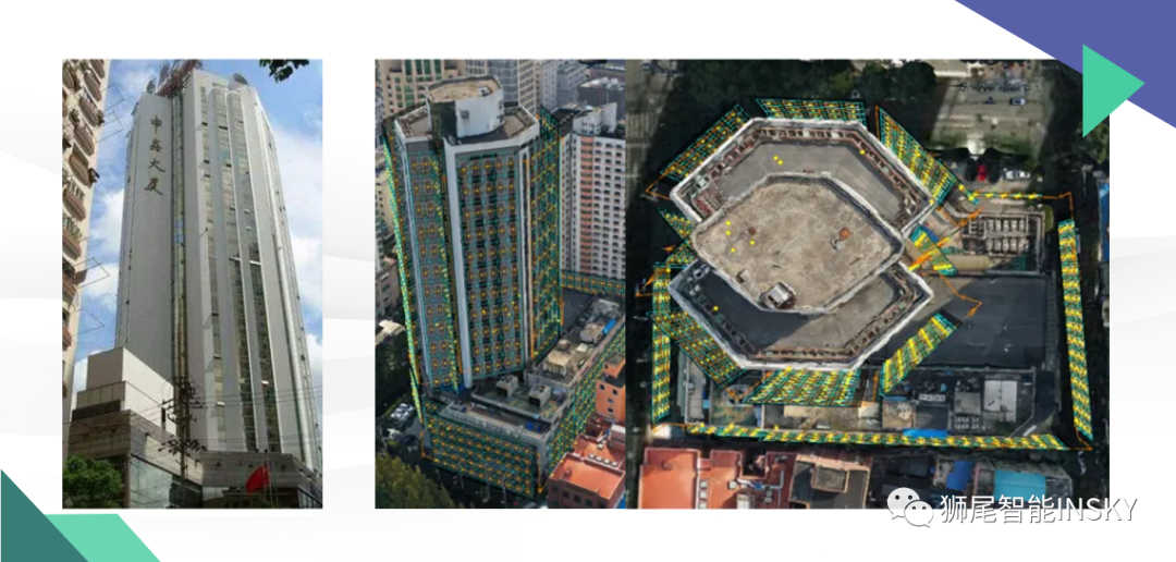

案例三:建筑底部有裙楼,外立面存在多个棱角
狮尾智能 | 发布城市无人机自动飞行系统的图6

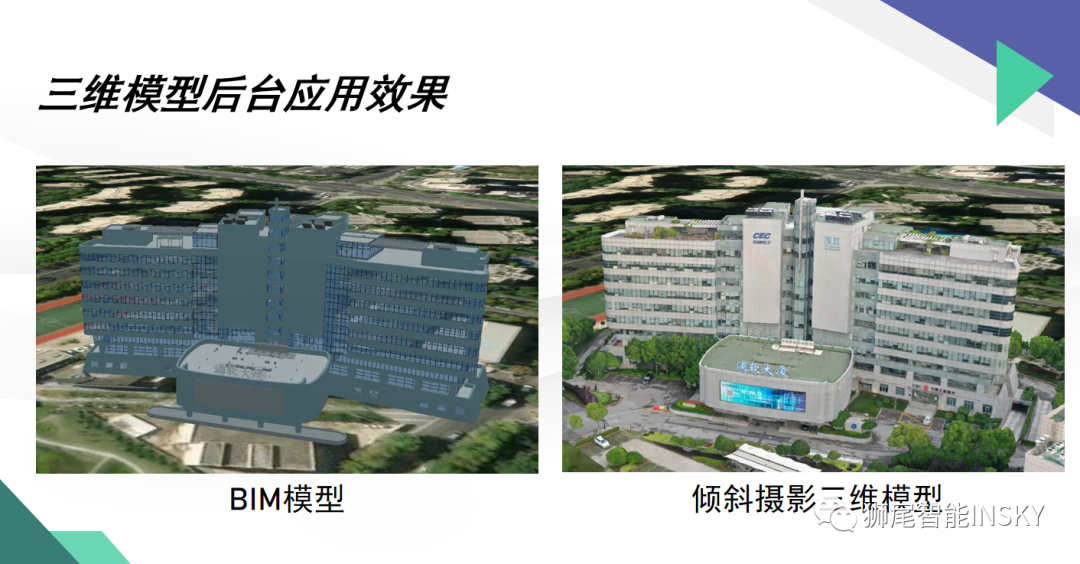

INSKY. IoT 空中物联网平台使用三维模型进行可视化数据治理,支持多种三维模型导入,如常见BIM模型、倾斜摄影模型等。当建筑部件状态异常,模型对应的部件会有相应的展示、检索与统计,可直观、快速的定位问题位置并安排后期维护工作。

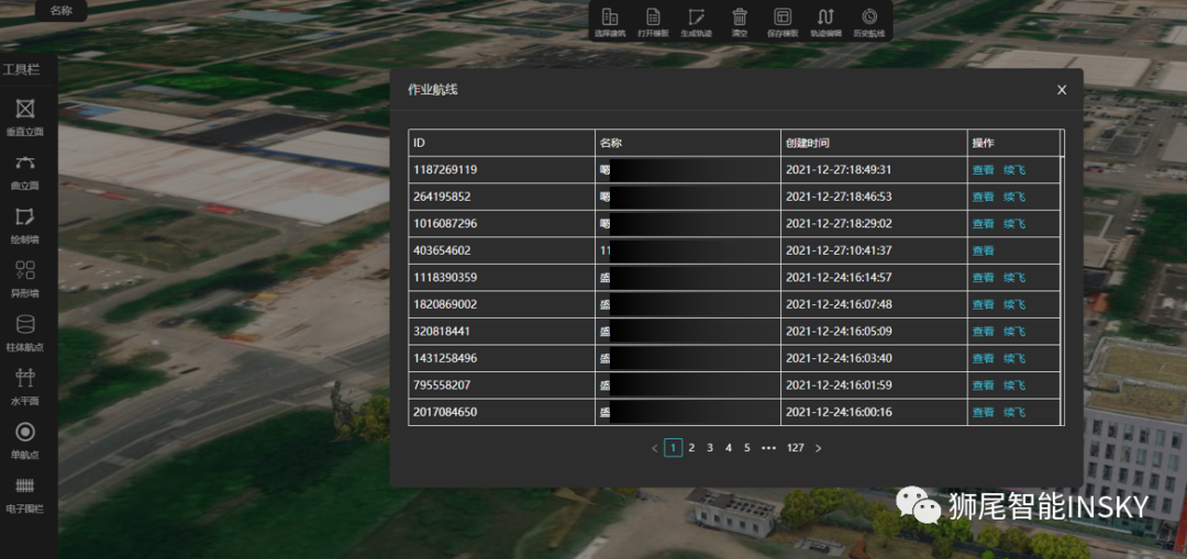

支持飞行数据的实时直播与管理,包括历史航线的存储、记录与回放。
狮尾智能 | 发布城市无人机自动飞行系统的图8
实飞与后台界面对比

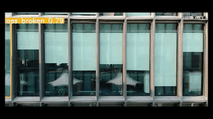

工业巡检获得的海量行业数据往往难以管理, INSKY. AI工业缺陷检测系统使用在线学习算法不断对模型参数进行迭代优化,实现全自动化的数据治理。以外墙面巡检为例,逐步新增可识别的模型总缺陷类,涉及玻璃漏气起雾、石材裂纹、构件锈蚀、开启窗五金件缺陷等共计35类,可以应对各种类型面板材料的建筑外立面巡检作业(如:石材面板、玻璃面板、金属面板等)。
目前INSKY. AI 已实现工业级的自动缺陷识别,以外墙为例,覆盖了行业中可预见问题的90%以上,针对缺陷识别的精度可达毫米级。
通过历史数据的分析,对于外墙的常见问题,如硅酮密封胶的脱胶老化、玻璃破损等,平台可以在重要节点(台风等恶劣天气)前给到预警。

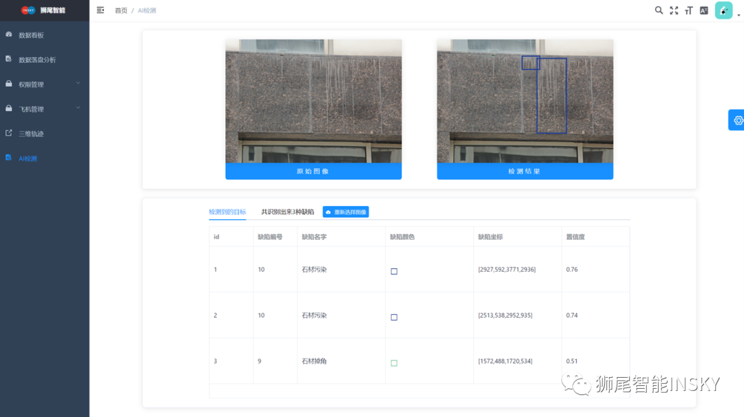

AI 检测界面
狮尾智能 | 发布城市无人机自动飞行系统的图10
AI 实时缺陷自动识别

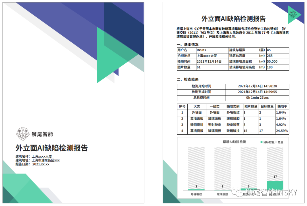

INSKY.AI 可根据特定的工业场景,自动生成定制化的建筑外立面巡检报告,提供建筑外立面的评估与维护建议。
狮尾智能 | 发布城市无人机自动飞行系统的图11
#展示报告中数据为模拟用,非实际案例中数据
