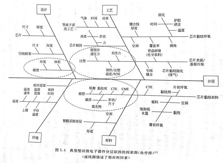

在分析失效机理的过程中, 采用鱼骨图(因果图)展示影响因素是行业通用的方法。鱼骨图可以说明复杂的原因及影响因素和封装缺陷之间的关系,也可以区分多种原因并将其分门别类。生产应用中,有一类鱼骨图被称为6Ms:从机器、方法、材料、量度、人力和自然力等六个维度分析影响因素。
干货|一文搞懂封装缺陷和失效的形式的图1
这一张图所示的是展示塑封芯片分层原因的鱼骨图,从设计、工艺、环境和材料四个方面进行了分析。通过鱼骨图,清晰地展现了所有的影响因素,为失效分析奠定了良好基础。

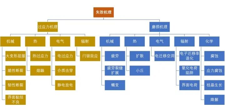

2. 引发失效的负载类型
如上一节所述,封装的负载类型可以分为机械、热、电气、辐射和化学负载。
干货|一文搞懂封装缺陷和失效的形式的图2
失效机理的分类
机械载荷: 包括物理冲击、振动、填充颗粒在硅芯片上施加的应力(如收缩应力)和惯性力(如宇宙飞船的巨大加速度)等。材料对这些载荷的响应可能表现为弹性形变、塑性形变、翘曲、脆性或柔性断裂、界面分层、疲劳裂缝产生和扩展、蠕变以及蠕变开裂等等。
热载荷: 包括芯片黏结剂固化时的高温、引线键合前的预加热、成型工艺、后固化、邻近元器件的再加工、浸焊、气相焊接和回流焊接等等。外部热载荷会使材料因热膨胀而发生尺寸变化,同时也会改变蠕变速率等物理属性。如发生热膨胀系数失配(CTE失配)进而引发局部应力,并最终导致封装结构失效。过大的热载荷甚至可能会导致器件内易燃材料发生燃烧。
电载荷: 包括突然的电冲击、电压不稳或电流传输时突然的振荡(如接地不良)而引起的电流波动、静电放电、过电应力等。这些外部电载荷可能导致介质击穿、电压表面击穿、电能的热损耗或电迁移。也可能增加电解腐蚀、树枝状结晶生长,引起漏电流、热致退化等。
化学载荷: 包括化学使用环境导致的腐蚀、氧化和离子表面枝晶生长。由于湿气能通过塑封料渗透,因此在潮湿环境下湿气是影响塑封器件的主要问题。被塑封料吸收的湿气能将塑封料中的催化剂残留萃取出来,形成副产物进入芯片粘接的金属底座、半导体材料和各种界面,诱发导致器件性能退化甚至失效。
例如,组装后残留在器件上的助焊剂会通过塑封料迁移到芯片表面。在高频电路中,介质属性的细微变化(如吸潮后的介电常数、耗散因子等的变化)都非常关键。在高电压转换器等器件中,封装体击穿电压的变化非常关键。此外,一些环氧聚酰胺和聚氨酯如若长期暴露在高温高湿环境中也会引起降解(有时也称为“逆转”)。通常采用加速试验来鉴定塑封料是否易发生该种失效。
需要注意的是,当施加不同类型载荷的时候,各种失效机理可能同时在塑封器件上产生交互作用。例如,热载荷会使封装体结构内相邻材料间发生热膨胀系数失配,从而引起机械失效。其他的交互作用,包括应力辅助腐蚀、应力腐蚀裂纹、场致金属迁移、钝化层和电解质层裂缝、湿热导致的封装体开裂以及温度导致的化学反应加速等等。在这些情况下,失效机理的综合影响并不一定等于个体影响的总和。

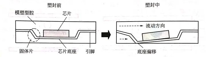

底座偏移指的是支撑芯片的载体(芯片底座)出现变形和偏移
干货|一文搞懂封装缺陷和失效的形式的图3
如图所示为塑封料导致的底座偏移,此时,上下层模塑腔体内不均匀的塑封料流动会导致底座偏移。
影响底座偏移的因素包括塑封料的流动性、引线框架的组装设计以及塑封料和引线框架的材料属性。薄型小尺寸封装(TSOP)和薄型方形扁平封装(TQFP)等封装器件由于引线框架较薄,容易发生底座偏移和引脚变形。

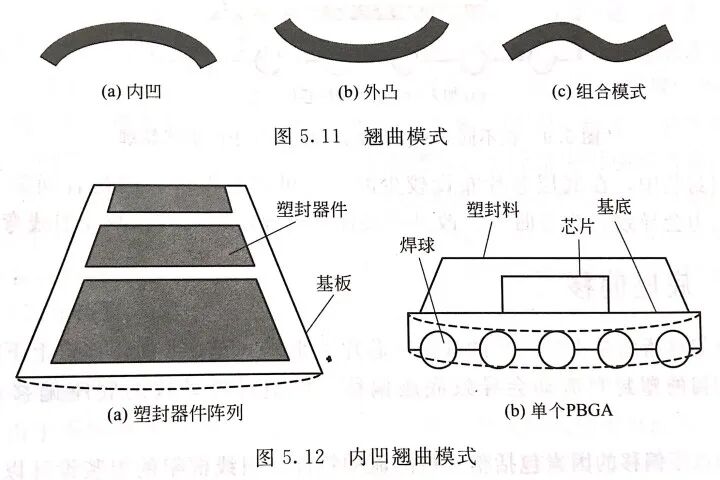

翘曲是指封装器件在平面外的弯曲和变形。因塑封工艺而引起的翘曲会导致如分层和芯片开裂等一系列的可靠性问题。
翘曲也会导致一系列的制造问题,如在塑封球栅阵列(PBGA)器件中,翘曲会导致焊料球共面性差,使器件在组装到印刷电路板的回流焊过程中发生贴装问题。
干货|一文搞懂封装缺陷和失效的形式的图4

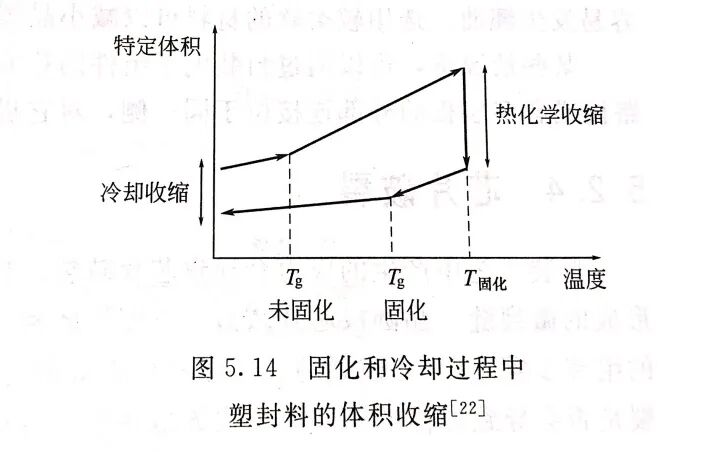

翘曲模式包括内凹、外凸和组合模式三种。在半导体公司中,有时候会把内凹称为“笑脸”,外凸称为“哭脸”。导致翘曲的原因主要包括CTE失配和固化/压缩收缩。后者一开始并没有受到太多的关注,深入研究发现,模塑料的化学收缩在IC器件的翘曲中也扮演着重要角色,尤其是在芯片上下两侧厚度不同的封装器件上。
在固化和后固化的过程中,塑封料在高固化温度下将发生化学收缩,被称为“热化学收缩”。通过提高玻璃化转变温度和降低Tg附近的热膨胀系数变化,可以减小固化过程中发生的化学收缩。

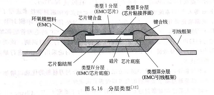

分层或粘结不牢指的是在塑封料和其相邻材料界面之间的分离。分层位置可能发生在塑封微电子器件中的任何区域;同时也可能发生在封装工艺、后封装制造阶段或者器件使用阶段。
封装工艺导致的不良粘接界面是引起分层的主要因素。界面空洞、封装时的表面污染和固化不完全都会导致粘接不良。其他影响因素还包括固化和冷却时收缩应力与翘曲。在冷却过程中,塑封料和相邻材料之间的CTE不匹配也会导致热-机械应力,从而导致分层。
干货|一文搞懂封装缺陷和失效的形式的图6
可以根据界面类型对分层进行分类

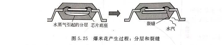

水汽诱导分层进一步发展会导致气相诱导裂缝。当封装体内水汽通过裂缝逃逸时会产生爆裂声,和爆米花的声音非常像,因此又被称为爆米花现象。裂缝常常从芯片底座向塑封底面扩展。
在焊接后的电路板中,外观检查难以发现这些裂缝。QFP和TQFP等大而薄的塑封形式最容易产生爆米花现象;此外也容易发生在芯片底座面积与器件面积之比较大、芯片底座面积与最小塑封料厚度之比较大的的器件中。爆米花现象可能会伴随其他问题,包括键合球从键合盘上断裂以及键合球下面的硅凹坑等。
干货|一文搞懂封装缺陷和失效的形式的图7
塑封器件内的裂缝通常起源于引线框架上的应力集中区(如边缘和毛边),并且在最薄塑封区域内扩展。毛边是引线框架表面在冲压工艺中产生的小尺寸变形,改变冲压方向使毛边位于引线框架顶部,或者刻蚀引线框架(模压)都可以减少裂缝。
减少塑封器件内的湿气是降低爆米花现象的关键。常采用高温烘烤的方法减少塑封器件内的湿气。前人研究发现,封装内允许的安全湿气含量约为1100×10^-6(0.11 wt.%)。在125℃下烘烤24h,可以充分去除封装内吸收的湿气。
