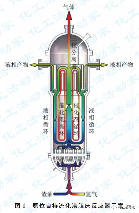

●自持流化反应器
国外沸腾床反应器采用高温高压沸腾泵来促进催化剂床层膨胀,进而控制催化剂料面的高度;催化剂料面通过放射性料位计来检测,为防止床层进入快速流化状态进而导致颗粒夹带,反应器内催化剂料面高度低于循环杯位置,因此带有沸腾泵的沸腾床反应器内部分为两个反应区。在催化剂床层以内,由于有催化剂的存在,因而渣油加氢为热裂化和催化反应;在循环杯上方和循环管内部,由于没有催化剂存在,因而主要进行热裂化反应。故国外沸腾床实际为膨胀床,催化剂只是填充反应器中的一部分,未能完全利用整个反应器空间。
STRONG沸腾床反应器通过内构件强化流化,促进了内部流动,从而使固相催化剂颗粒可以仅在原料气液作用下直接达到流化状态,因此无需使用工况条件苛刻的沸腾泵。STRONG反应器主要分为反应段和三相分离段两部分。反应段为直筒,三相分离段通过三相分离器的作用分离气相和固相,其中气相从顶部气相出口排出,固相向下流动返回反应段进行循环,而液相从侧面出口流出。与沸腾泵促进流化的沸腾床反应器相比,原位自持循环流化沸腾床反应器具有气液界面,顶部为气相空间,但催化剂处于完全流化状态下,因此全部液相反应空间内都有催化剂存在,使反应器处于充分的催化加氢反应状态下,因此反应效率和加氢反应产物性质较好。具体反应器示意见图1。

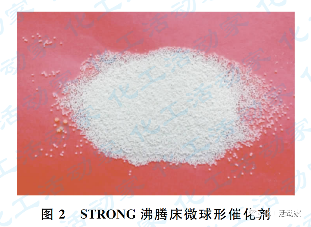

功能分区的球形催化剂

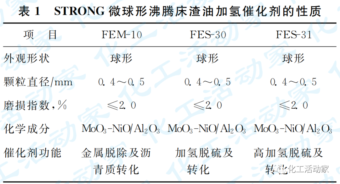

国外沸腾床普遍采用条形催化剂(直径1.0cm),而STRONG沸腾床加氢催化剂为微球形,见图2,颗粒直径为0.4~0.5mm。细小的球形颗粒有利于流化,利用率高。颗粒细小,还可减少扩散距离,有利于提高催化剂表观活性。此外,在耐磨强度(耐磨性能)方面,球形催化剂明显优于条形催化剂,催化剂粒径分布在装置运行周期内变化较小。
专家讲堂│炼油结构转型下沸腾床加氢技术的图2
相对国外沸腾床两个反应器串联流程中采用单一催化剂体系,STRONG沸腾床采用双催化剂体系。根据渣油加氢反应规律,对催化剂载体和金属负载等方面进行调控,开发适应不同渣油反应分区的催化剂,如适应于第一反应器的沥青质转化和金属脱除的FEM-10催化剂,适应第二反应器的硫氮杂质脱除的FES-30或FES-31牌号催化剂,能够更加合理地调控加氢转化过程。表1列出了STRONG沸腾床几个典型微球形加氢催化剂的性质。

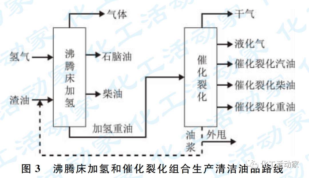

生产清洁油品
相比于现有固定床加氢+催化裂化组合工艺生成清洁油品,沸腾床加氢+催化裂化组合技术具有显著的优势,尤其是在原油适应性方面,可加工固定床渣油加氢难以处理的劣质原料(残炭高于15%,金属质量分数高于120μg/g)。图3为沸腾床加氢和催化裂化组合生成清洁油品路线,渣油经过沸腾床加氢单元后,加氢重油作为催化裂化的进料,生产液化气、汽油、柴油和重油,其中重油和油浆可和渣油混合进沸腾床加氢单元。

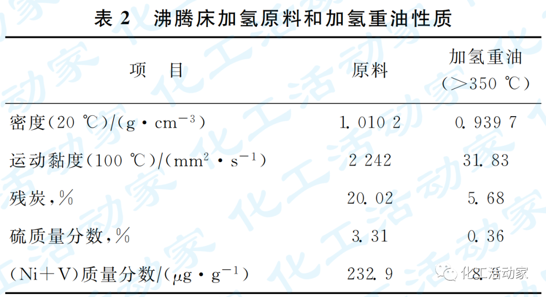

表2列出了沸腾床加氢原料和加氢重油(>350℃)的性质,可以看出沸腾床原料金属含量和残炭较高,常规的固定床加工困难,采用沸腾床加氢处理后生成的加氢重油性质得到明显改善,金属质量分数降低到10.0μg/g以下,残炭也低于6.0%,是优良的催化裂化原料。

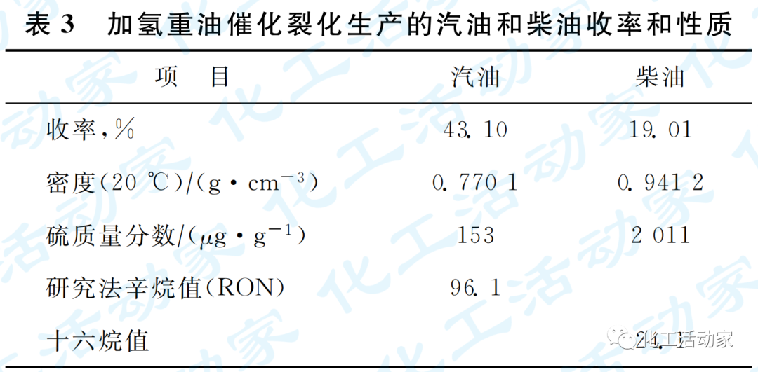

表3为沸腾床加氢重油催化裂化生产轻油的收率和性质。由表3可见,催化裂化汽油具有较高的收率,同时性质良好,杂质含量较低,辛烷值较高,沸腾床加氢和催化裂化组合生产清洁油品具有良好的可行性。

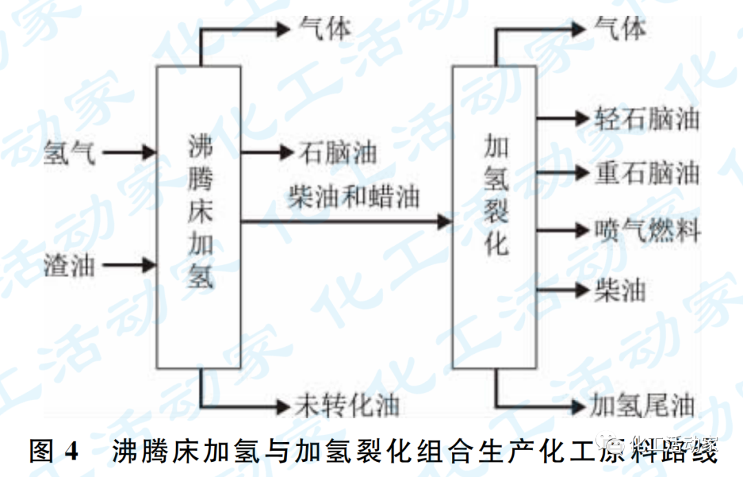

相对于其他渣油加工手段,沸腾床加氢具有较高的渣油转化率,可将渣油中较多的重馏分转化为轻质蜡油、柴油和石脑油馏分,然后配置灵活的加氢裂化工艺流程来进一步将蜡油和柴油轻质馏分转化为适宜生成烯烃等化工原料的石脑油馏分,实现渣油到化工原料的高效转化。图4为沸腾床加氢与加氢裂化组合生产化工原料路线。

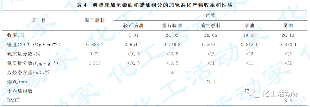

表4为沸腾床加氢柴油和蜡油组分的加氢裂化产物收率和性质数据。由表4可见:重石脑油具有较高的芳烃潜含量,是优良的芳烃重整原料;喷气燃料具有良好的燃烧清洁性,烟点为27.4mm;柴油十六烷值指数较高,可作为清洁柴油调合组分或循环到加氢裂化装置进一步裂化;加氢尾油的BMCI低于10,达到7.9,是优良的蒸汽裂解制乙烯原料。

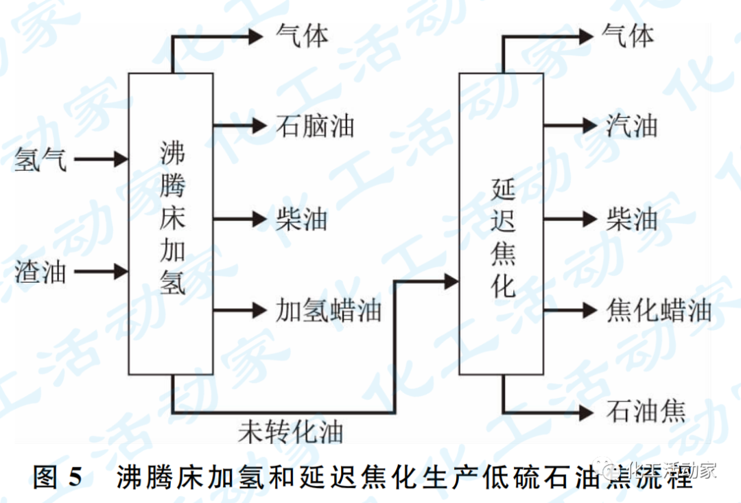

目前高硫石油焦的出路问题是拥有延迟焦化装置的企业面临的大问题,改善焦化原料性质是目前去除高硫焦转而生产高价值低硫石油焦的关键。对于高硫渣油的加工处理,沸腾床加氢具有显著优势,通过催化剂的高效脱硫,使沸腾床未转化油中硫含量大幅降低。未转化油是生产低硫石油焦的优质原料,可生产硫质量分数低于3.0%的高附加值低硫石油焦。图5为沸腾床加氢和延迟焦化生产低硫石油焦流程。

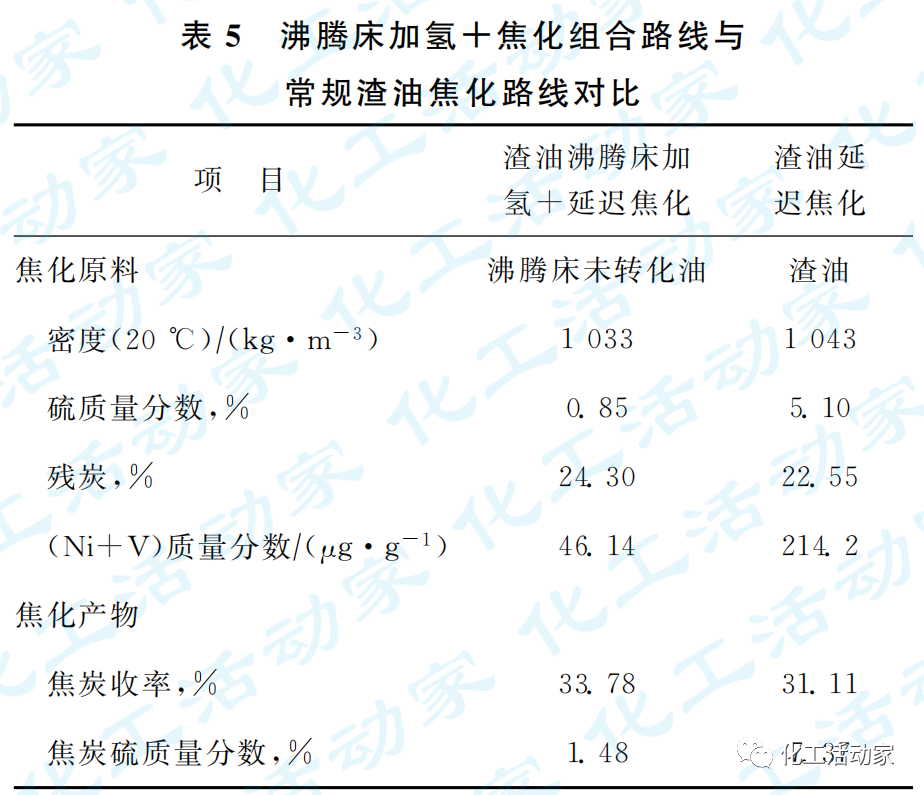

表5为沸腾床加氢+焦化组合路线与常规渣油焦化路线对比。由表5可以看出:沸腾床未转化油硫含量和金属含量显著低于渣油原料;从两种原料焦化过程来看,焦炭收率相差不大,但未转化油生产的石油焦硫含量显著降低,质量分数达到1.48%,满足低硫石油焦指标要求。

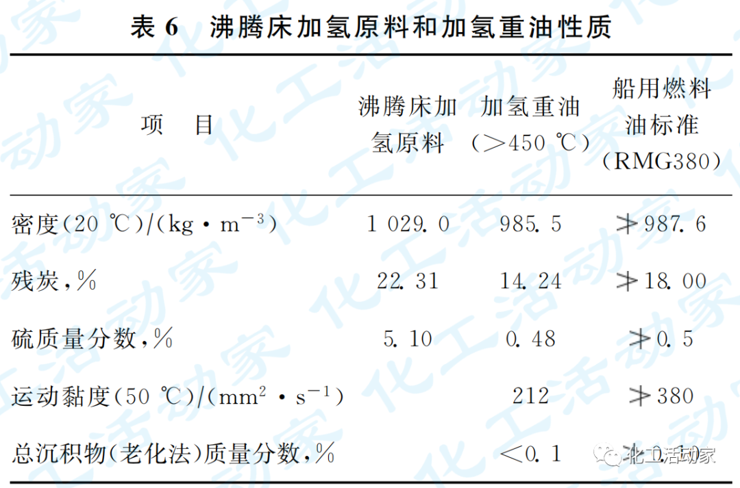

相对于现有低硫船用燃料油采用价格较高的低硫渣油和其他二次加工馏分调合技术,以及与固定床渣油加氢来生成低硫船用燃料油相比,沸腾床加氢技术在生产低硫船用燃料油方面具有显著的优势。沸腾床加氢技术可通过加工劣质化的原料,大幅降低船用燃料油生产成本;此外,沸腾床加氢催化剂可在线加排,装置运行周期可大幅提升。
劣质渣油经过沸腾床加氢后生成的加氢重油可直接作为低硫船用燃料油,也可作为低硫船用燃料油的调合组分。表6列出了沸腾床加氢生产低硫船用燃料油的结果,采用常规的固定床加氢难以单独加工的劣质减压渣油,经过沸腾床加氢过程后,加氢重油馏分的硫含量、密度、残炭等性质都满足低硫船用燃料油标准,表明采用沸腾床加氢工艺可以直接生产低硫残渣型燃料油。

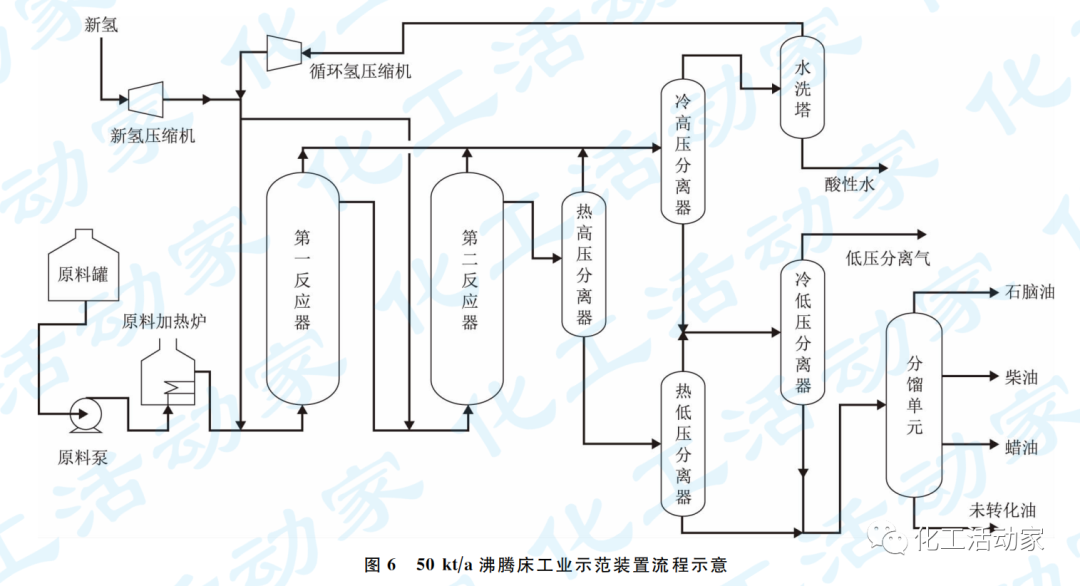

2014年,中国石化金陵分公司建成一套50kt/a STRONG沸腾床工业示范装置,并于2015年7月一次开车成功。图6为工业示范装置的流程示意。
专家讲堂│炼油结构转型下沸腾床加氢技术的图12
以减压渣油为原料,其密度(20℃)为1036kg/m3,残炭为23.73%,(Ni+V)质量分数为242.8μg/g;经沸腾床技术处理后,降残炭率为82.5%,脱硫率为91.5%,脱金属率为97.3%,大于540℃重组分转化率为78.6%,装置平稳运行累计时长达到10000h,技术的成熟性及可靠性得到验证。目前沸腾床加氢技术通过技术鉴定,2.0Mt/a和3.0Mt/a沸腾床渣油加氢工艺包通过审查,STRONG沸腾床加氢技术具备百万吨级工业应用的条件。

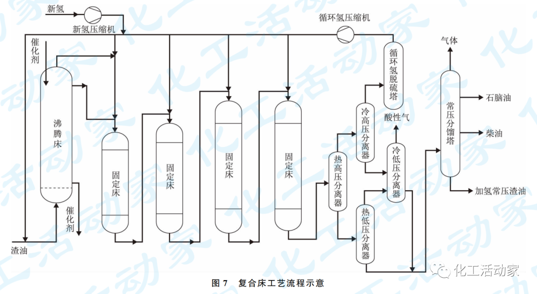

沸-固复合床工艺流程
在复合床技术中,沸腾床作为固定床渣油加氢装置的保护反应器,解决了反应器压降和热点的问题,降低了沥青质等大分子的扩散阻力,提高了劣质原料加工能力;强化了重金属脱除和沥青质转化,大幅降低后续固定床反应器脱金属和沥青质转化负荷;沸腾床反应器可实现催化剂在线加排,提升运行周期。沸腾床加氢生成油进入后续固定床单元,通过优化固定床催化剂级配体系,实现加氢生成油的高效提质,大幅提升加氢重油氢含量。沸-固复合床工艺流程见图7。

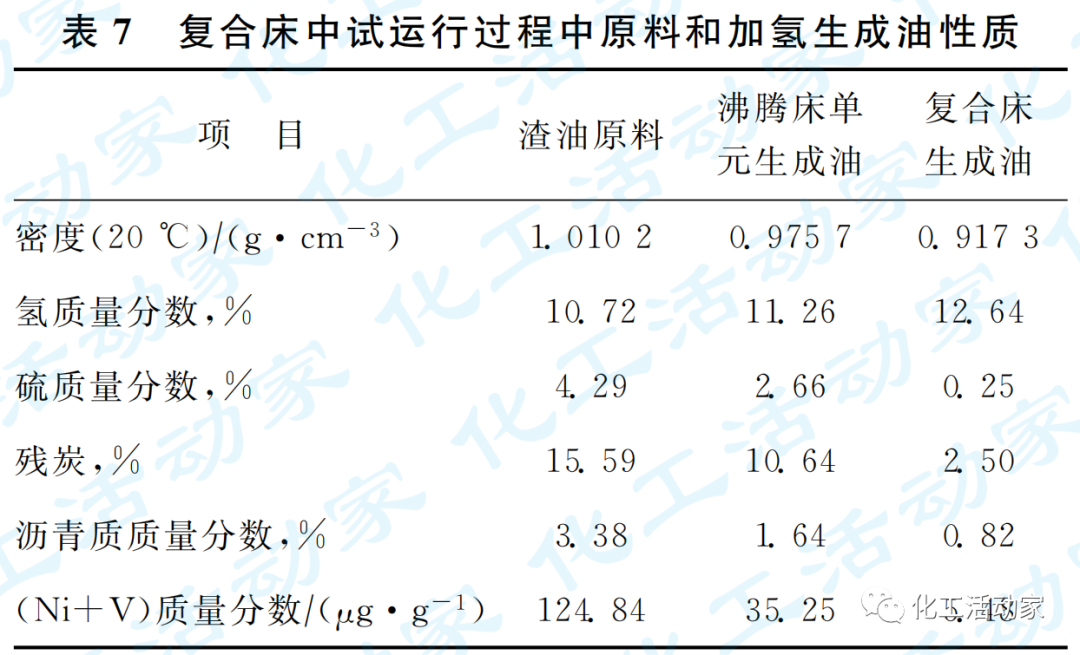

以石化企业典型渣油为原料,在实验室复合床中试装置上开展相关加氢过程研究。中试试验装置由沸腾床和固定床热联合组成,第一反应器为沸腾床反应器,装填脱金属催化剂,第二和第三反应器为固定床反应器,按特定级配装填固定床脱金属催化剂、脱硫催化剂、脱氮催化剂和降残炭催化剂。试验在反应温度360~390℃、总体积空速0.15~0.3h-1、氢分压14~17MPa和氢油体积比500~800的条件下进行,原料和加氢生成油性质见表7。
专家讲堂│炼油结构转型下沸腾床加氢技术的图14
由表7可以看出:沸腾床作为固定床前置保护反应器,既能够脱除渣油中绝大部分的金属,进固定床单元的物料中(Ni+V)质量分数由124.84μg/g大幅降低到35.25μg/g,金属含量显著低于现有固定床渣油加氢装置常规进料;同时实现大分子沥青质大幅转化;此外,经过沸腾床加氢处理后原料的密度降低、残炭和硫含量也有较大程度降低,能够大幅改善后续固定床单元运行苛刻度,使原料油在固定床单元能够更好地进行加氢反应,提升生成油的氢含量,为后续催化裂解提供优质原料。从表7中复合床生成油的性质可看出,氢含量相对于渣油原料提升近2百分点,达到12.64%。从复合床技术整体杂质脱除率和转化率来看,复合床工艺技术具有良好的杂质脱除效果,同时加氢效果良好,油品中氢含量提升显著。

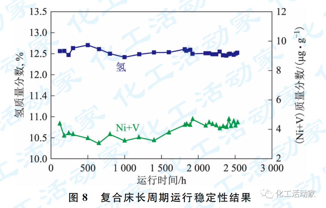

复合床长周期运行期间跟踪分析复合床生成油氢含量和(Ni+V)含量等性质,结果见图8。由图8可以看出,复合床加氢生成油中氢质量分数基本在12.5%以上,同时(Ni+V)质量分数保持在5.0μg/g以下。
