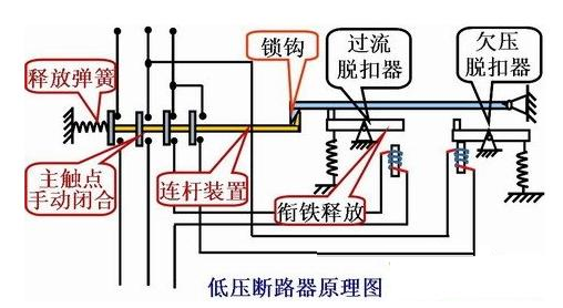

一、低压断路器原理:
低压断路器的两起典型案例的图2

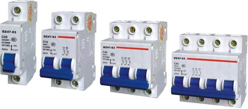

1、MCB(微型断路器):
额定电流范围在1A-100A之间,一般的家用空气开关属于这一类型,按照回路数量可分为1P、2P、3P等,家用照明配电箱中,照明回路多采用1P的单联开关,插座回路采用2P的两联开关。低压断路器的两起典型案例的图3

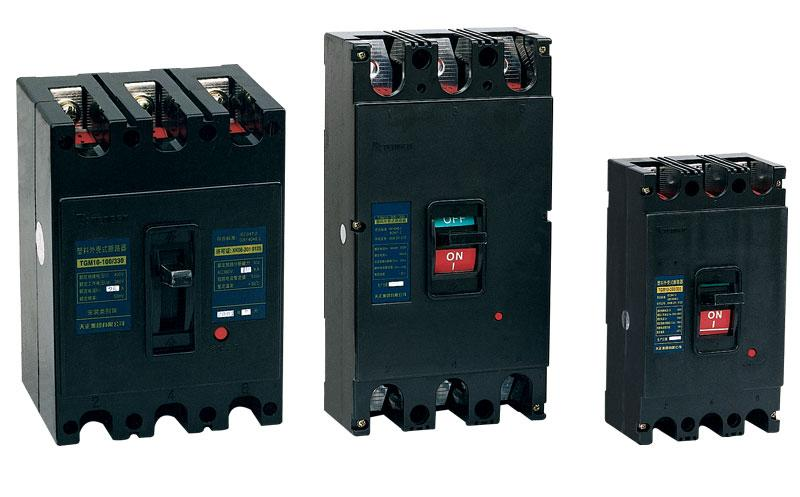

2、MCCB(塑壳断路器):
电流范围在10-800A之间,相比微型断路器来说,塑壳断路器的分断能力较强,多用于微断的上一级配电回路。对于超过200A的塑壳断路器,通常会配备电动合闸机构。低压断路器的两起典型案例的图4

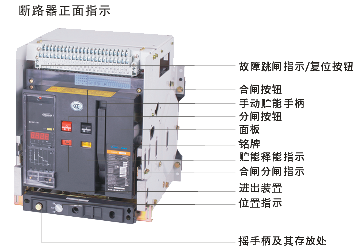

3、ACB(框架断路器):
框架断路器用于大电流场合,电流范围在1600-6300A之间,配置有电动储能机构,功能涵盖定时速断、长/短延时过载、过流、欠压、失压、接地等保护功能。抽屉式框架断路器通常有合闸、试验和分断三个位置,通过机构手动摇进摇出,方便检修,而且摇出至分断位置后,有明显的断开点,有隔离刀闸的功能。
低压断路器的两起典型案例的图5

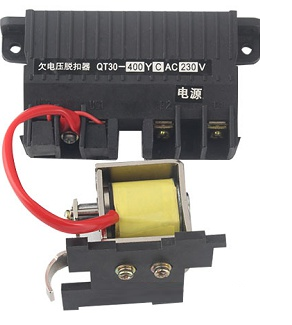

故障一:S120整理单元进线柜1600A框架断路器无法合闸
故障现象:断路器储能正常,按下合闸按钮,听到内部有动作,但无法正常合闸。
故障处理:欠压脱扣器额定电压为220V,实测的供电电压为206V,按理说欠压并不严重,应该不会发出脱扣动作。为了验证故障点,从UPS电源引入220V电压给脱扣器后,断路器合闸正常,说明欠压脱扣器线包产生的吸力不足,更换线包后正常。低压断路器的两起典型案例的图6
相关知识点:
欠电压脱扣器 的供电 电压下降 至额定电压的70%-35%时, 欠电压脱扣器 发出脱扣信号,阻止 断路器 合闸。

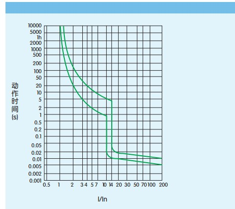

过电流保护遵循反时限原则,即电流越大动作时间越短,整定值应该以实际长期稳定运行的最大负荷电流为参考值。如下图中,In为断路器的额定电流,Ir为长延时整定电流,Isd为短延时整定电流。
低压断路器的两起典型案例的图9
断路器的额定电流In为1000A,长期稳定运行负载电流为400A,要求电流大于500A时,1秒后过电流保护动作,电流大于1000A时,0.2秒内分断,电流大于3000A时速断。 设置值如下:
长延时:Ir= 5 00A =0. 5 xIn,tr= 1 S
短延时:Isd=1 0 00A=2xIr,tsd=0.2S
速断:Ii= 30 00A= 3 I n    以最快速度分断!
