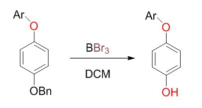

三溴化硼及其反应副产物有强烈的腐蚀性,脱苄没有必要采用三溴化硼方法,建议采用氢化脱苄等温和的方法。

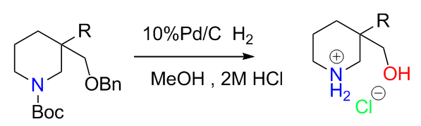

化学工艺中可能产生危险性产物(副产物)的反应的图15
该反应在脱 Boc 后,游离胺会对钯有致毒作用,使钯失去活性,从而失去脱苄活性,所以要在酸性环境下进行。但是氢化瓶或者压力釜的压力表等金属元件大多不耐强酸,2M 盐酸的强酸性会腐蚀仪表器件,造成仪器过早损坏,而且也很危险。
可以再先用 2M 盐酸溶液脱 Boc,产品为弱酸性的盐酸盐,再去氢化室加氢 脱苄。氢化瓶或高压釜,偏酸性没有关系,但不能在强酸性环境下进行。

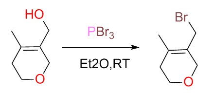

Example 4:
化学工艺中可能产生危险性产物(副产物)的反应的图16
反应热大, 乙 醚的热容量很小,如果反应量大,容易冲料。最好选择异丙醚、二氯甲烷、正己烷等合适溶剂。产物具有强烈催泪性,还可能有致癌性,需要做好个人防护。用碳酸氢钠淬灭,注意有大量二氧化碳气体生成而可能导致溢出冲料。
