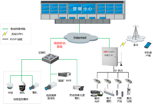

1.2.1系统架构
周界防范子系统由前端报警、传输网络、管理中心组成。其中前端报警部分包括周界入侵探测器和防区脉冲主机以及报警主机。报警主机到管理中心的传输网络可以是公共电话交换网(PSTN)、无线信道(CDMA/GSM)、Internet网络等。管理中心则有管理计算机以及相应软件组成。
整体架构如下图所示:
周界防范系统包含哪些子系统?系统架构如何?系统如何设计?的图1
图1.周界防范系统架构图

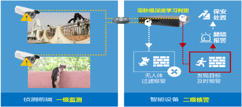

视频周界相机是通过前端相机进行周界防范侦测后端智能设备对前端采集的视频进行分析,实现周界防范的报警功能。视频周界防范具有成本低,布设方便优势,但也存在误报较多的困扰,如因受树叶摇晃、灯光照射、动物穿越、车辆等因素影响,导致误报过多、安保人员难以应对。
通过将周界防范前端设备接入“超脑”NVR,由“超脑”NVR实现对前端推送的报警图片进行人体目标二次识别,有效过滤绝大部分非人体触发的报警,提高周界防范报警准确率,解决在实际使用中报警不准确、误报率高、防范效果一般等问题。
周界防范系统包含哪些子系统?系统架构如何?系统如何设计?的图4

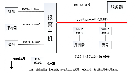

1.3.1总线报警主机
拓扑图示意图
周界防范系统包含哪些子系统?系统架构如何?系统如何设计?的图6
图7.总线报警主机拓扑示意图
施工布线规范
1 总线必须采用优质的非屏蔽非双绞护套线(RVVP)并和其它线路分管走线
2 总线的粗细决定信号的传输距离和质量,一般主干线采用RVVP 2×1.5mm 线缆
3 总线走弱电桥架需要按弱电标准和其它线路保持距离
4 主机支持两条总线,每条总线最长距离控制在2.4km以内
5 超过2.4km需添加总线中继器DS-19M01-BR,通过总线中继器将扩展总线延伸至4800米时,长度超过2400米的总线上可以带载不超过80个模块(如果全是单防区触发器,不超过50个)。
6 各类探测器到防区扩展模块或主板防区接口,传输距离在100米以内可采用4x1.0mm的电缆,在50米以内可采用4x0.5mm的电缆

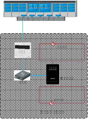

1.3.2脉冲电子围栏

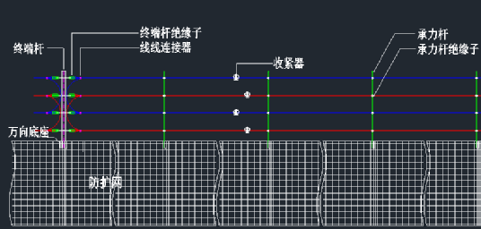

简易栅栏类型的物理周界,采用侧装方式,杆件以焊接的方式固定于栅栏上,如下:
周界防范系统包含哪些子系统?系统架构如何?系统如何设计?的图7

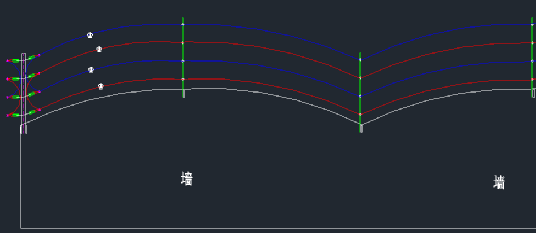

波浪实体墙类型的物理周界,考虑墙体的弧度,每个半圆形的最低及最高位置均设立杆件形成无盲区防护
周界防范系统包含哪些子系统?系统架构如何?系统如何设计?的图8

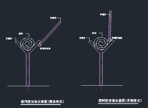

栅栏+铁刺滚网形态物理周界,该形态周界,充分考虑线路隔离问题,采用侧装、立装两种方式样式如下:
周界防范系统包含哪些子系统?系统架构如何?系统如何设计?的图9

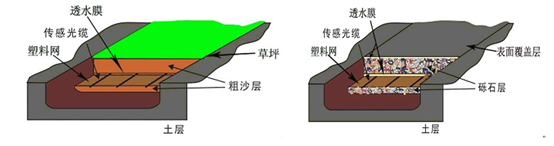

1.3.3振动光纤

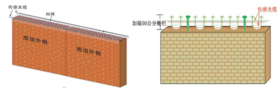

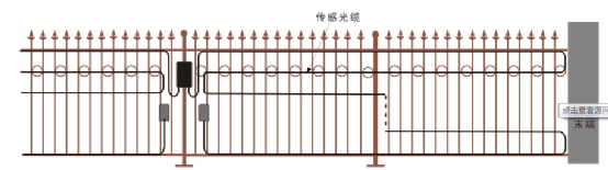

一般建议一个防区的长度为100米。在报警精度要求高的情况下,也可以设置防区长度为75米或者50米;振动光纤支持三种安装方式:挂网、扣网和埋地。
周界防范系统包含哪些子系统?系统架构如何?系统如何设计?的图10
图8.挂网安装
周界防范系统包含哪些子系统?系统架构如何?系统如何设计?的图11
图9.扣网安装
周界防范系统包含哪些子系统?系统架构如何?系统如何设计?的图12
图10.埋地安装

平台提供了方便、快捷的报警管理界面,既能显示当前的报警信息,用户操作记录、又能显示最近一段时间内既往报警条目,并对报警受理状态加以明显标识分为处理、已处理,值班人员根据标识不同进行管理,提高处警效率。在BS界面上,还可以方便地进行报警信息查询、统计、编辑、修改等操作。
1.4.2周界去误报
可见光视频周界防范由于存在误报较多的困扰,可通过将周界防范前端设备接入“超脑”NVR,由“超脑”NVR实现对前端推送的报警图片进行人体目标二次识别,有效过滤绝大部分非人体触发的报警,提高周界防范报警准确率,解决在实际使用中报警不准确、误报率高、防范效果一般等问题,实现周界防范去误报功能
