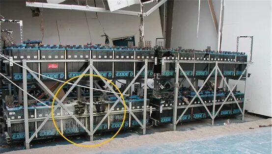

所谓“免维护”是相对于传统开放电池而言不需要定期添加电解液或蒸馏水,而非无需定期检查其‘健康状况’。
如果没有对这些免维护蓄电池进行定期检查,非常容易出现劣化失效的情况。轻则漏液腐蚀,内部短路,重则将造成局部起火,引起火灾。

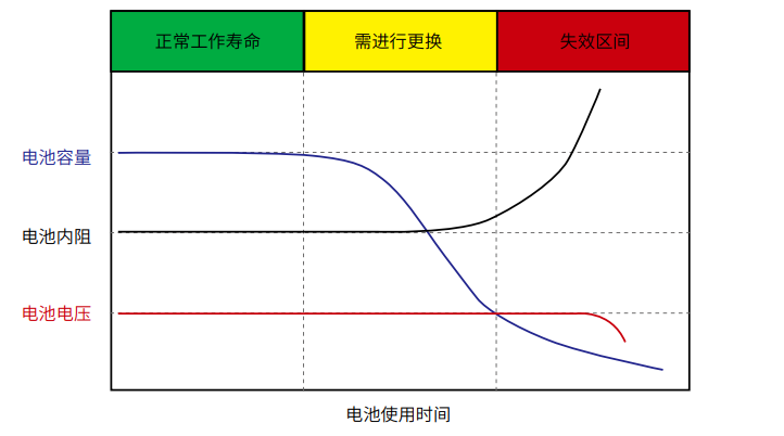

误区二:维护蓄电池只需要监控电压就可以
由于成本的因素,一些工程师往往使用万用表测试电池的浮充电压,目前市面上的在线系统也通过电池的电压来监控和评估后备电池或储能电池的健康状态。但是浮充电压只能反映充电器是否正常工作,却不能反映电池的健康状况。当电池容量下降时,浮充电压由于受 UPS充电机的控制,很可能仍然保持虚高。这就是为什么在很多情况下UPS的电压显示正常,而在停电后电池组却快速掉电,无法放电。
UPS不间断电源蓄电池维护中的几大误区的图2
电池的开路电压(断开充电机后的电压)能够一定程度上反映电池的容量状态。但是从上图可见,只有当电池容量严重下降时,开路电压才会有明显的变化。而电池内阻的变化则要快的多,在容量下降的中前期,内阻就会有明显的升高。因此,内阻比电压更早发现电池劣化。
电池劣化初期及中期浮充电压不会有显著变化,直到电池开路或短路或劣化极其严重时才可能通过电压检测发现问题,但很可能为时已晚。

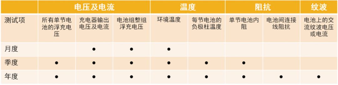

那么维护时到底需要测试哪些项目呢?测试频率又该怎样选择?
美国电气和电子工程师协会的阀控铅酸蓄电池的维护标准(IEEEStd 1188™-2005)可以为各位工程师提供参考。可以看到,除了浮充电压外,蓄电池的内阻,负极柱温度及纹波电压等等都是需要关注的参数。

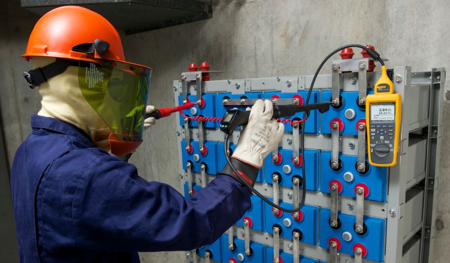

误区四:电池电压低,无需关注测试设备的安全等级
按照国际电工委员会IEC61010-2-030 标准,蓄电池测试环境属于CATIII类用电环境。由于 UPS或直流屏与市电并不完全隔离,电网中的瞬时高压冲击(由于雷击或电容柜投切等)可能传递至电池端并对测试人员造成人身伤害。因此,请使用至少CATIII 600V 等级的蓄电池内阻测试仪。CAT等级的概念并不危言耸听,其设计要求保证了在测试表笔受到瞬时高压冲击时,仪表的金属裸露部分和人手之间有足够的爬电距离。
