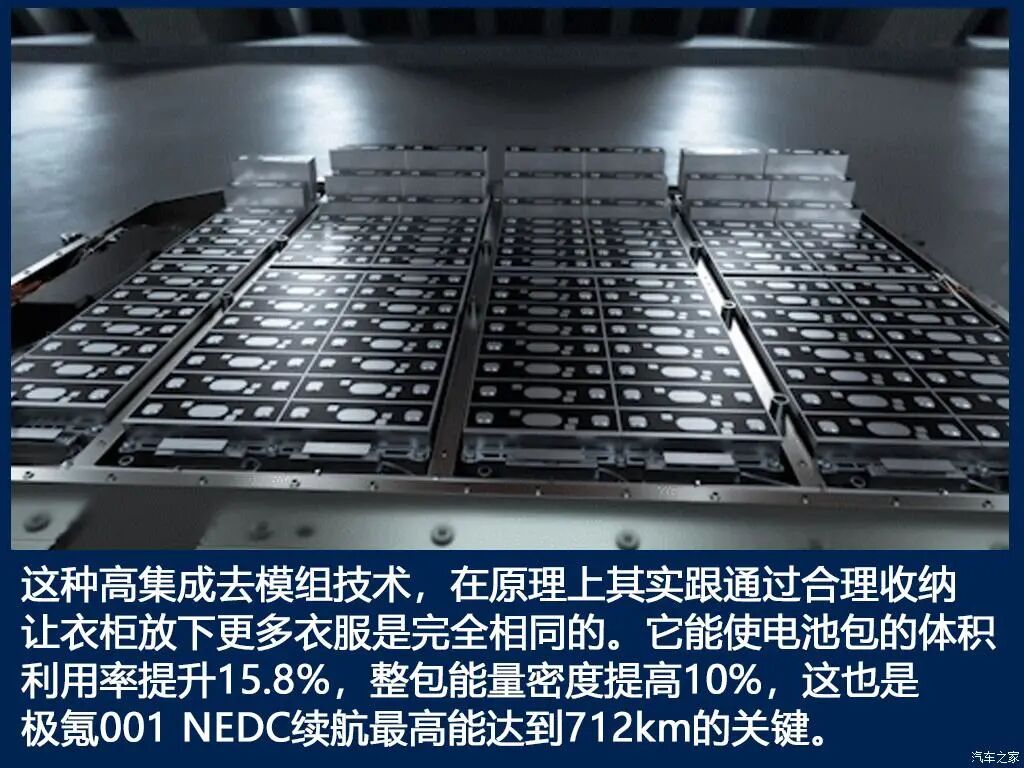

  为了补上低镍方案造成的能量密度下降,Ni55+电芯将单体最高工作电压从常见的4.2V提高到了4.35V。这相当于通过增加水杯的高度,来让它有更大的容量,使电芯的能量密度达到了250Wh/kg。而在电池包层面,极氪使用了“高集成去模组技术”,也就是目前主流的CTP技术(Cell To Pack,省去模组直接由电芯组成电池包),尽可能的提升电池包的空间利用率。

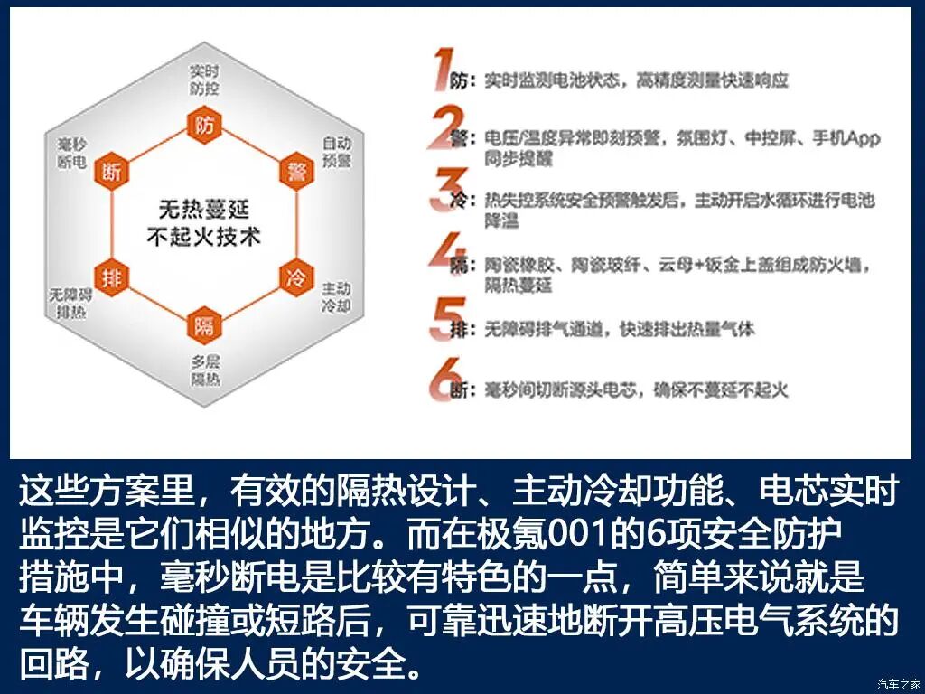

  在电池包的安全设计上,多管齐下的系统性方案是提升三元锂电池安全的“良方”。在这一思路下,国内车企已经推出了弹匣电池、蜂窝电池等电池安全技术,极氪001使用的无蔓延不起火技术也属于这一类方案。
极氪001三电技术解析的图6
极氪001三电技术解析的图7
极氪001三电技术解析的图8

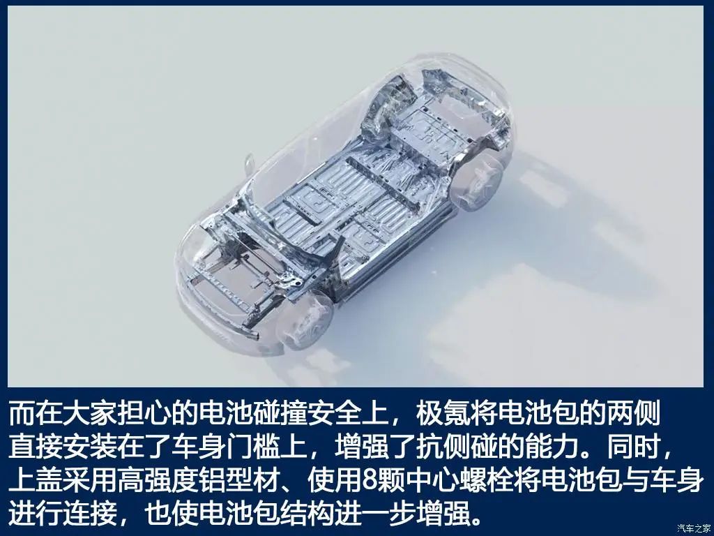

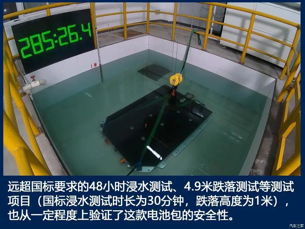

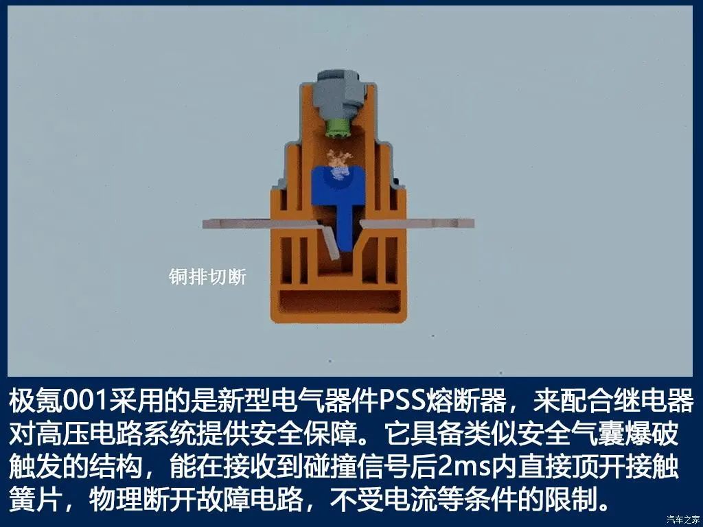

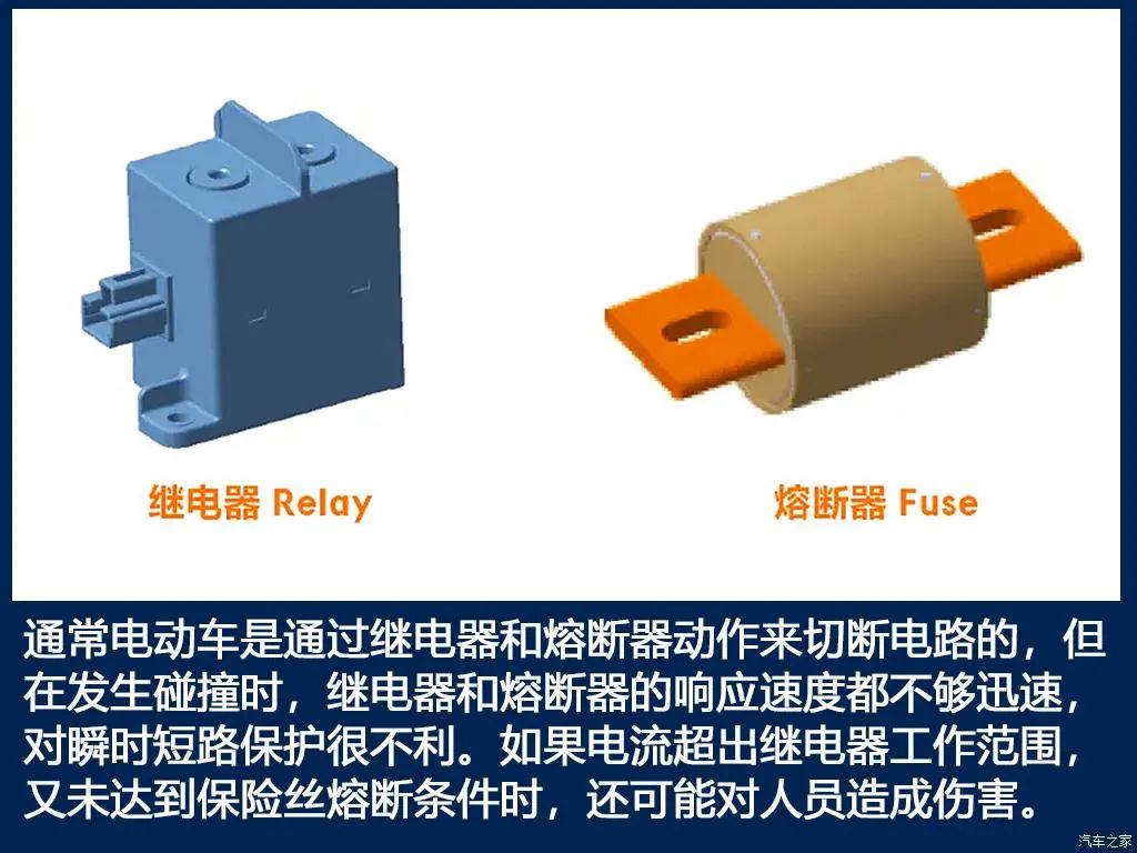

  在条件较为极端的针刺试验中(针刺试验是通过钢针刺穿隔膜人为引起正负极短路,模拟电池遭受导电异物刺穿而引起的短路现象,从而验证动力电池的安全性)极氪001的电池包不仅可以凭借实时防控及时发出警报,在多层隔热、无障碍排热、主动冷却设计的帮助下,短路电池释放出的巨大热量也能得到即时的控制,不会引发周围其他电芯进一步的热失控。PSS熔断器还能迅速切断高压回路,让电池包外壳不带电,防止造成二次伤害。

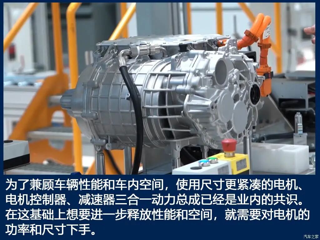

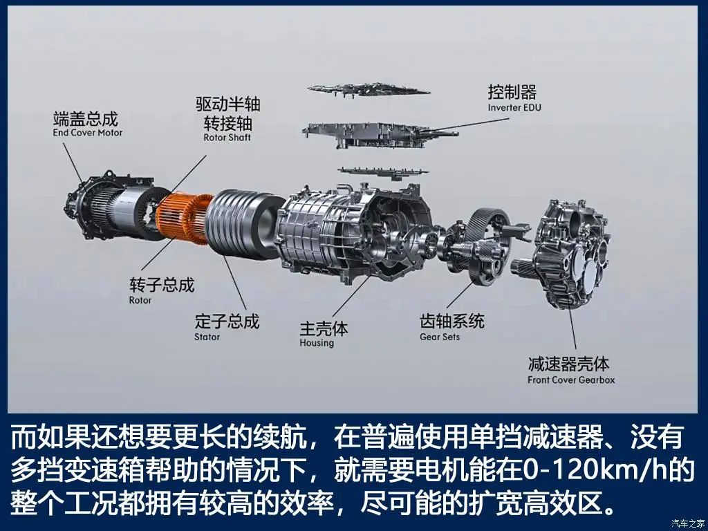

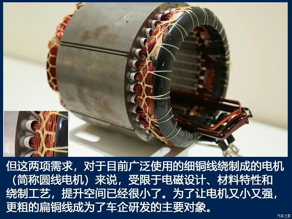

  想要评价一款电机产品的好坏,扭矩、功率、效率这些基础参数都是需要比较的项目,但提升这些参数的难度却是有很大差异的。比如扭矩想要做的漂亮并不难,原理跟自然吸气发动机从2.0L扩大到6.0L很类似,把电机加长就能实现。而想要功率大一些、体积再紧凑一些,难度就相应提高了,需要从绕组上下功夫,这涉及到复杂的电磁学知识。三者中最困难的也是需要付出更多成本的,是研究如何提高电机的效率,尤其是提高全工况下的效率。

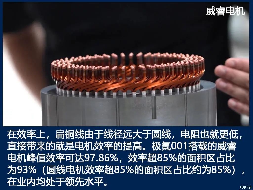

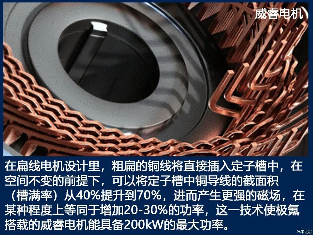

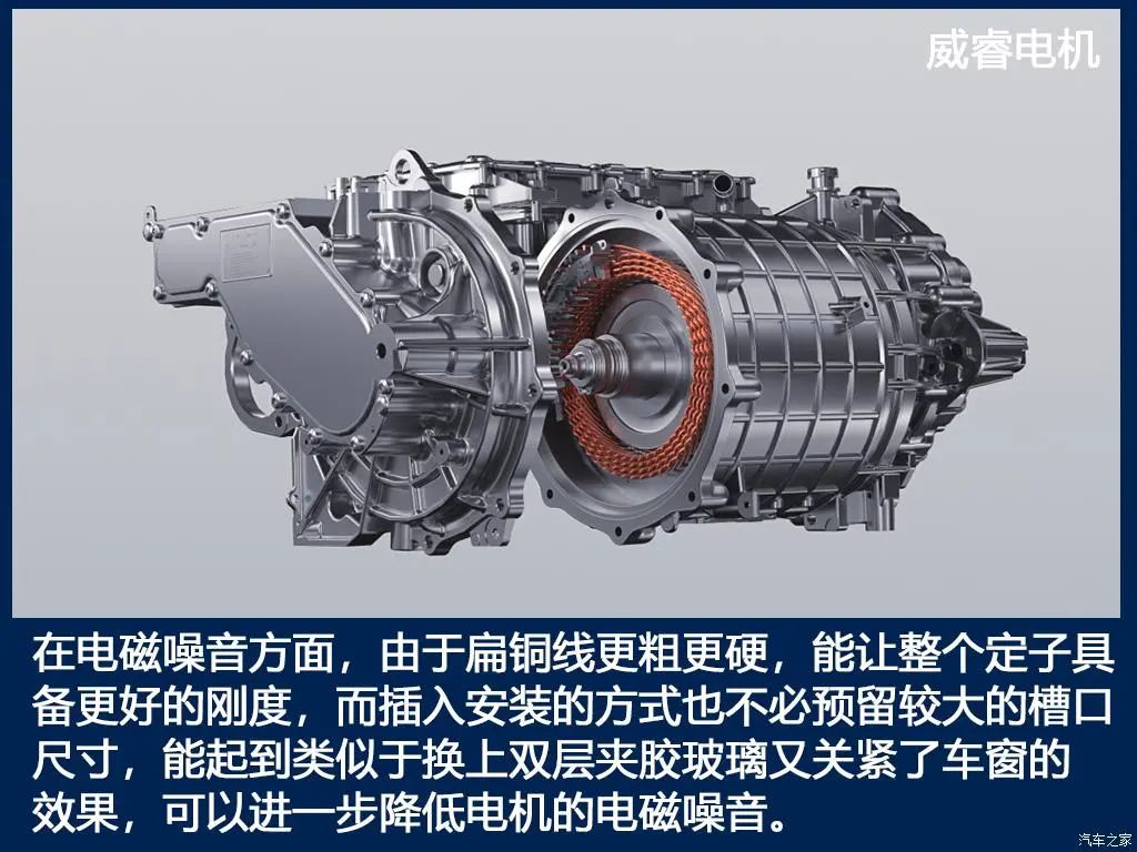

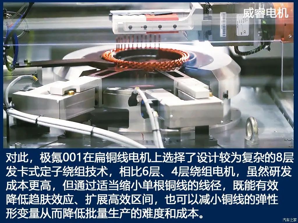

  同时,扁线的使用可以让铜线之间的间隙变少,增加相互之间的接触面积,方便铜线上的热量向外界传导。而扁线绕组还可以采用较扁平的汇流焊接方式,能减小无法与定子铁芯接触的铜线长度,同样有利于铜线向定子铁芯传热。这可以使扁铜线电机具备更好的散热性能,让你可以持续保持高速行驶,或者在连续的行驶中拥有更强大的再加速能力。
极氪001三电技术解析的图17
  但除了这些好处之外,扁铜线电机也有自身的一些缺点。首先就是加工的难度更大,尤其是绝缘涂层在扁线加工过程中容易产生损坏,导致良品率偏低。而在设计中,铜线也并非越粗越好,交变的电流会集中在导体的“皮肤”上(趋肤效应),反而会导致电机在高频率、大电流工况下电阻的增加,使高速工况的效率不如圆线电机。
极氪001三电技术解析的图18
  随着绕组层数的增加,还能在一定程度上提高电机的最大功率,使极氪001(参数|询价)的这台电机可以在尺寸上更极致,6.05kW/kg的功率密度配合200kW的最大功率、384N·m的最大扭矩,足以称得上是又小又强大。

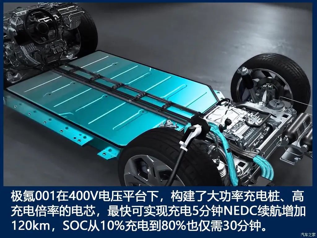

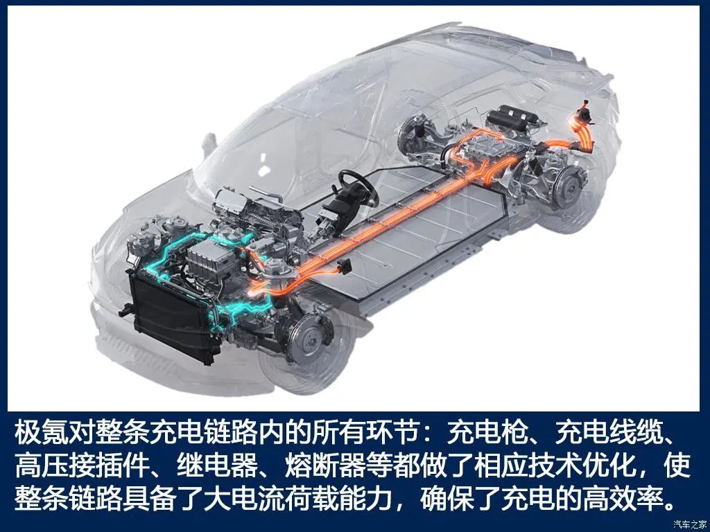

  想要提高充电速度,首先要看电池能不能实现快速的充放电。极氪001选用了充电倍率达到2.2C的电芯(充电倍率是充电快慢的一种量度,它在数值上等于充电电流与电池额定容量的比值),同时在充电过程中,云端BMS系统还会对充电过程中电芯的温度分布、电压变化、母线电流进行全程监测,确保充电不过流不过温,保障充电又快又安全。

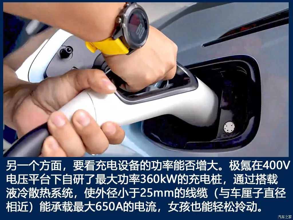

  对比同样400V电压下,特斯拉最新的V3超充桩240kW的最大功率、24mm的线缆直径,极氪还是有一定优势的,性能上与保时捷800V电压下最大功率350kW的超充桩在一个量级。当然,想要享受到充电5分钟NEDC续航增加120km的充电速度,极氪还需要加快极充中心、极充站等补能网络的建设,按照极氪目前的规划,到2023年底目标建成不同功率等级的2200个充电站,包含极充中心、极充站、超充站和轻充站,为用户充电提供便利。

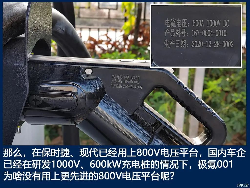

  简单来说,800V是未来,但现在是现在。从400V到800V要改变的不仅仅是个数字这么容易,动力电池、电气系统、空调系统等都要能够耐受更高的电压,需要耐压设计、功率元器件跟得上方案的脚步,落地的成本也是车企不得不考虑的问题。进一步挖掘400V电压平台的潜力,无疑是现阶段更实惠、性价比更高的选择,对于大规模量产的压力也更小。
  而且,我国已建充电桩还是以500V和750V为主,400V电压平台的电动车可以实现到哪都能“吃饱”,而能满足800V电压平台全功率充电的1000V充电桩目前还处于初期阶段,需要一定的时间才能形成较为完善的布局。硬上800V的结果在短期来看,并不会在充电体验上带来质的改变。毕竟,充电5分钟NEDC续航增加120km,30分钟SOC从10%充电到80%的充电速度,已经很“恐怖”了。
