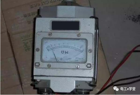

干电工的都经历过短路放炮的情况,对于家庭电路,无非就是火线与零线短路,或者火线对地,俗称漏电。此类故障如果仅凭电笔、万用表是很难搞定的,笔者曾经帮朋友家修过一次漏保跳闸的故障,几乎把家里的开关插座拆了一遍,最终还是没有找到漏电的地方。没办法把跳闸的这一路直接废弃了,真的好尴尬!
现在市面上有好多种叫做电缆故障检测仪的装置,通过给故障线路加载高压脉冲,从而引起漏电处打火发声,可以快速的找到短路对地的位置。不过这玩意还是挺贵的,一般是专业测漏、侧电缆的公司才配这个。

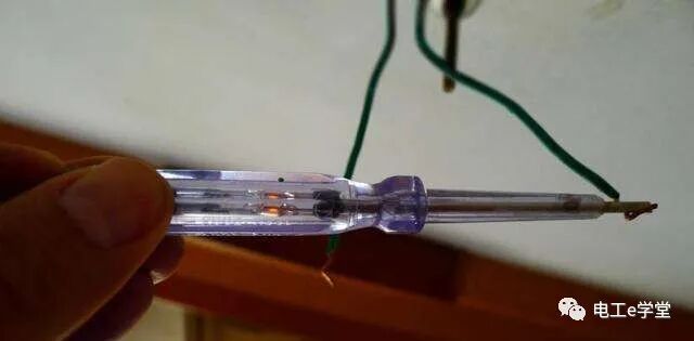

二、区分漏电还是静电
检测漏电的最好方法就是用电笔接触带电体,如果氖泡亮一下立刻就熄灭,证明带电体带的是静电;如果长亮定是漏电无疑。

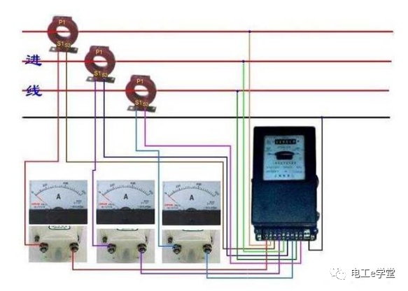

三、电流表判别法

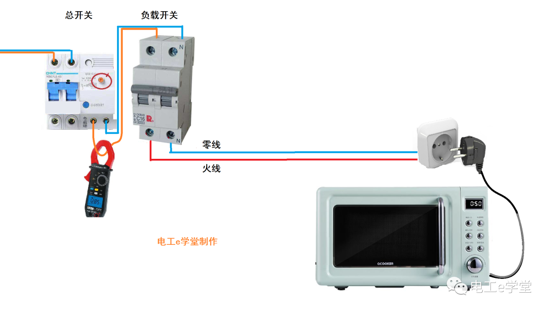

一般家庭线路,漏电还分火线漏电还是零线漏电。区分方法:
1、 此时在总刀闸上接一只电流表,取下负载,并接通负载开关。若电流表指针摆动,说明线路漏电。
2、切断零线,若电流表指针不变,说明火线与大地之间漏电;电流表指针回零,说明火线与零线之间漏电;若电流表指示变小,但不为零,则表明火线与零线、火线与大地间均有漏电。
家庭线路漏电不要慌!学会这几招直接开公司!的图3
3、取下分路熔断器或拉开刀闸,电流表指示不变则表明总线漏电;电流表指示为零说明分路漏电;电流表指示变小,但不为零,则表明总线与分路都漏电。
4、确定好漏电分路后,依次拉断该线路的开关。当拉断到某一开关,电流表指示为零,说明该线路漏电;若变小说明该线路漏电外还有别处也漏电;若所有的开关都拉断,电流表指示不变则表明该线路的干线漏电。

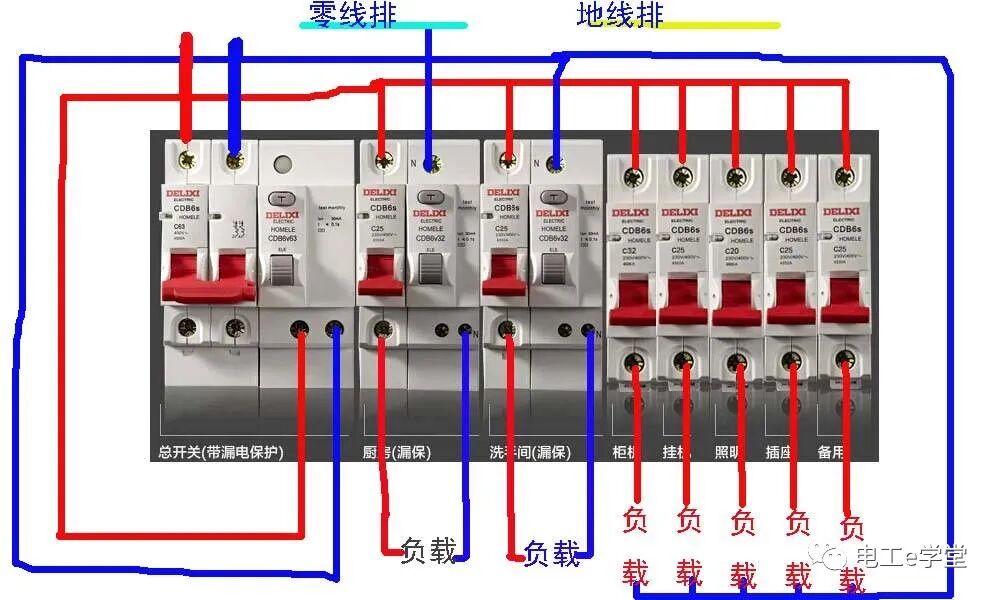

四、火线漏电的处理方法
如果一合闸,漏电开关就跳闸,这类属火线漏电, 检查方法如下:
1、判断是否线路漏电的方法
首先将所有的分开关全部断开,然后合上总闸,接着依次闭合分开关,这时如果哪路有问题,漏电开关就会断开。
2、判别是否电器漏电方法
首先将所有电器的插头全部拔下,然后依次插到插盘上,那个电器引起跳闸,那么显然引起跳闸的电器有故障。

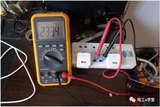

七、用万用表快速查漏电
(1)先断开用户电源进线的总隔离开关,关闭用户的所有用电负荷,如拔下冰箱插头、断开水泵开关等。
(2)把数字型万用表的挡位放在欧姆档的200M挡上,一只表笔放在负荷侧两根出线其中的一根上,另一只表笔碰触墙壁,最好是碰触接地线或者临时接地线。等万用表上显示的数字稳定后,读出的是主线路的绝缘电阻数值,如果绝缘电阻数值小于0.5兆欧,那么是主线路出了问题,如果绝缘电阻在0.5兆欧以上,那就可以排除是主线路出了问题。用同样的办法测量另外一根导线,也查看数值,看是否是主线路出了问题。
(3)查看分路及各用电电器的绝缘电阻值,也是用同样的方法逐个检测,直到找到故障点为止。
(4)如果合上漏电开关的闸立即就跳闸,一般是“火线”出现漏电情况;要是合上闸后过段时间跳闸并跳闸时间长短不一定那么一般是“零线”出现漏电情况。
家庭线路漏电不要慌!学会这几招直接开公司!的图8
操作注意事项:
1. 使用万用表欧姆挡的200M挡时,注意在测量的时候不能用手触及表笔的金属部位,那样会使读数不准确。
2. 在测量各个用电设备的时候注意要先放电,以防用电设备中的容性电流伤人。
这个方法是在无电的状态下查找故障点的比较安全的方法。此方法也适用于动力用户和厂房漏电的查找,不过在查找时,不仅要断开电源进线,还应该断开零线,避免发生触电事故。
