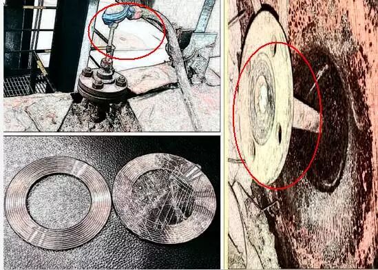

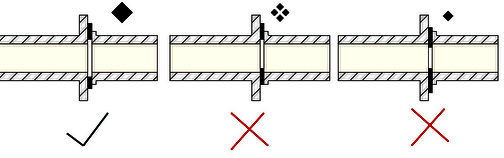

1.漩涡流量计流量信号不稳定,现场检查,安装时密封垫片是否同心?处理结果是重新安装。

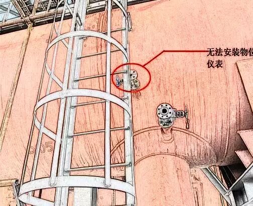

2.图片中的物位仪表取源部件,可以明显的看出这台仪表是无法安装上去的。

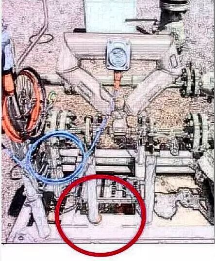

3.质量流量计安装,管道不对中,重新安装。

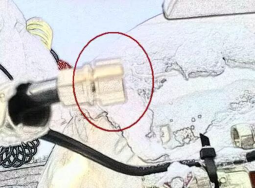

4.液位计连接的芯线弯曲,使芯线与接头外壁短路,显示屏显示+E。芯线与接头没连接,显示屏显示—E或者000L。
