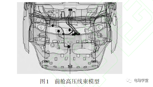

在 FEKO 软件中导入整车网格模型并建立高压系 统辐射发射线束模型,计算车内高压线束与车外测试天 线端口之间耦合的 S 参数。在整车前舱内建立高压系 统线束模型如图 1 所示,搭建高压线束 S 参数仿真端 口。为保证 S 参数仿真的准确性,前舱网格模型需尽可 能符合实际结构。

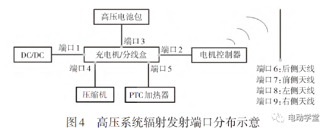

针对某车型的高压系统进行低频辐射发射预测,将 其进行端口等效建模,系统内零部件分别等效为干扰源 和一般设备,外部天线等效为敏感设备,高压系统辐射 发射端口分布如图 4 所示。
由图 4 可知,分别将 DC/DC 转换器、电机控制器、高压电池包、压缩机和正温度系数(Positive TemperatureCoefficient,PTC)加热器作为 5 个端口。由于高压系统的辐射发射主要来源于 DC/DC 及电机控制器,故将 DC/DC 和电机控制器作为干扰源,即端口 1 和端口 2 作为干扰源 端口;高压电池包、压缩机和 PTC 加热器作为一般设备, 即端口 3~端口 5 为一般设备端口;将 4 个电场天线作为 敏感设备,即端口 6~端口 9 为敏感设备端口。

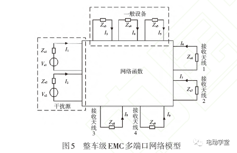

用戴维南等效电路表征各端口特性,其中,干扰源用等效干扰电压和等效输出阻抗串联的电路形式表征, 一般设备和敏感设备仅用等效输出阻抗表征。整车级EMC 多端口网络模型如图 5 所示,其中,Zs1~Zs9 分别为 端口 1~端口 9 的阻抗,I1~I9 分别为端口 1~端口 9 的电 流,Vs1、Vs2 为干扰源端口戴维南等效电压。

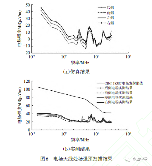

4.1整车辐射发射预扫描仿真计算
在车速为 40 km/h 时 ,实 车采集高压系统端口电 流,基于多端口网络方法进行整车高压系统辐射发射 预测,仿真结果通过天线系数进行转换,可分别获得 4 个电场天线和 4 个磁场天线位置处的场强。 基于GB/T 18387—2017 的测试准则进行实车辐射发射电 磁场数据采集,将仿真预测结果与实测场强数据进行对比分析,分别可得不同天线位置处的仿真场强与实测场强对比结果。电、磁场天线预扫描结果分别如图 6、 图 7 所示。
由图 6a 可知,不同位置天线所接收场强的大小有所差别,但曲线总体趋势相同,这是由于电磁波呈衰减 状态,不同空间位置所接收电磁波的大小不同,但各电 气件所产生干扰的频段固定,因此总体趋势一致;将图 6a 与图 6b 对比可得,仿真与实测场强整体趋势较为一致,波 峰 、波 谷 一 致 性 较 好 。
一汽奔腾 | 电动汽车高压系统电磁辐射发射的建模与仿真的图12
其 中 ,在 接 近 7 MHz、 17 MHz 等处的峰值预测明显,证明了多端口等效方法 在整车辐射发射预测中的有效性;由图 6b 可得,右侧电 场天线在 17 MHz 的频点处具有较高的辐射超标风险, 因此后续将针对右侧天线进行终扫描仿真以及测试。
一汽奔腾 | 电动汽车高压系统电磁辐射发射的建模与仿真的图13

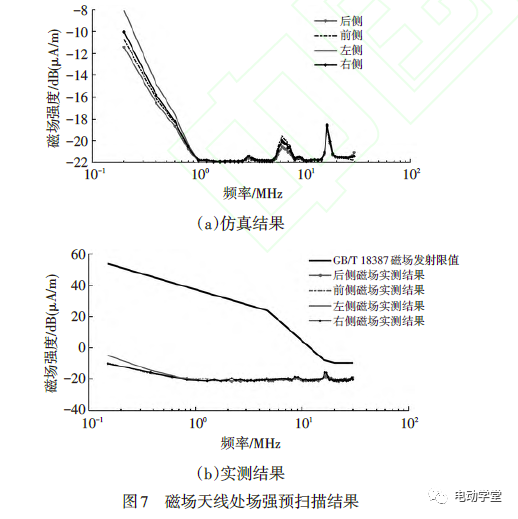

同样分析可得,在图 7a 中,不同磁场天线所接收的 磁场强度曲线总体趋势一致,大小有所差别;将图 7a 与 图 7b 对比可得,仿真与实测场强整体趋势较为一致,在 17 MHz 处的峰值预测明显,证明了该预测方法在辐射发射仿真中应用的有效性;由图 7b 可得,确定右侧磁场 天线具有最大的辐射面,后续将针对右侧天线进行终扫 描仿真以及测试。

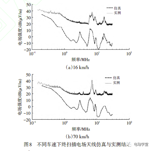

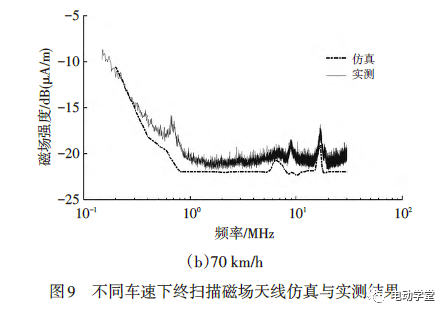

 4.2整车辐射发射终扫描仿真计算

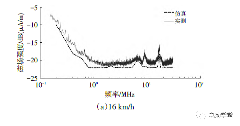

根据 GB/T 18387—2017 中的试验流程,将多端口 网络方法应用于整车辐射发射的终扫描仿真计算中。 在车速为 16 km/h 以及 70 km/h 时,分别实车采集高压系 统干扰件端口的电流,基于多端口网络方法进行整车高 压系统辐射发射预测,并进行右侧电场和磁场天线仿真 与实测场强对比,结果分别如图 8、图 9 所示。
一汽奔腾 | 电动汽车高压系统电磁辐射发射的建模与仿真的图14
从图 8 中可看出,仿真与实测电场结果整体趋势较 为吻合,峰值预测较为明显,由此说明,多端口网络方法 对于整车 EMC 预测有效,该方法在整车开发阶段应用, 可在一定程度上降低辐射发射超标风险。
一汽奔腾 | 电动汽车高压系统电磁辐射发射的建模与仿真的图15一汽奔腾 | 电动汽车高压系统电磁辐射发射的建模与仿真的图16
从图 9 中可看出,仿真与实测磁场结果整体趋势较 为吻合,峰值预测较为明显,进一步验证了多端口网络方法在整车 EMC 预测中的有效性。
