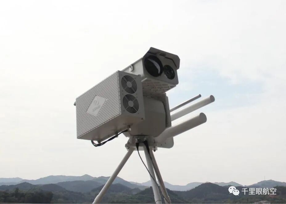

无人机由于具有超低空飞行、飞行速度慢、结构小巧等特点,也被称为“低慢小”飞行器。目前随着社会各领域对无人机需求的增加,无人机的种类愈加繁多,按照无人机的外形结构可以将无人机分为固定翼、多旋翼与无人直升机。
针对无人机的精准探测与反制成为现阶段国内外研究的重点。为提升我国无人机侦测反制技术水平,近些年来我国进行了大量的无人机侦测反制技术研究,取得了较为明显的成效。

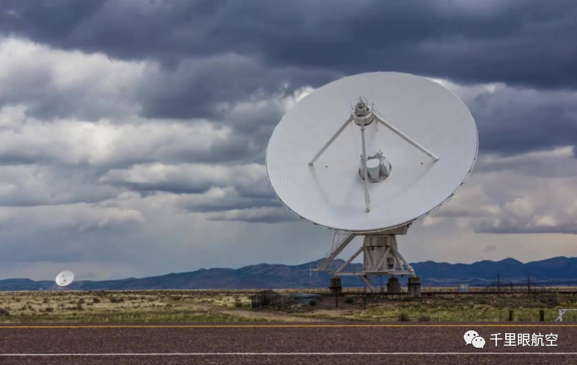

雷达探测是雷达系统通过发射电磁波,利用无人机机身对电磁波反射原理对无人机进行检测和位置测量。通过接收分析反射的雷达波可以获得目标的距离、高度、方位、速度信息。
无人机侦测技术的发展现状与技术分析的图5
雷达探测技术是一种使用在飞机上的成熟的探测技术。具有能够满足远距离探测、对目标定位精确、反应效率高的优点,但雷达探测技术在使用的过程中存在着近距离盲区,且雷达探测技术不能实现对非导体材料飞机的探测。无人机悬浮在空中或者处于慢速飞行状态下,因为多普勒频移较低,雷达就不能准确地探测到无人机。
雷达探测在使用的过程中,需要架设雷达天线,对架设条件要求较高,如果雷达天线架设在城市建筑物的楼顶,则会对周边区域产生较为明显的电磁污染,且雷达天线的建设成本较高,后期维护难度大。

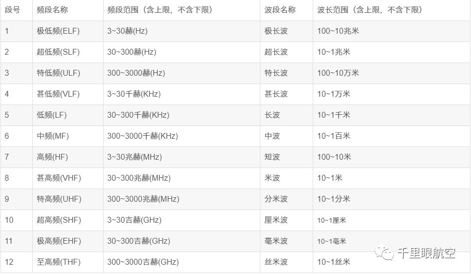

无线电频谱侦测技术包括多点定位与多点测向,一般而言,在无人机飞行的过程中,内部的飞控系统与图传系统均会发出无线电信号。无线电监测是通过对没有做加密处理的操控以及图传信号进行监测,实现对目标无人机的精准定位。
无人机侦测技术的发展现状与技术分析的图6
无线电频谱和波段划分表
使用无线电频谱探测技术的优点是不受到无人机几何形状、材质以及周围建筑物的影响,不会产生电磁污染。因此,无线电频谱侦测技术常常用于长期无人值守的防御中。与雷达探测技术相比,无线电频谱侦测设备成本更加低廉,且可以满足大范围的防御需求。但无线电频谱侦测技术使用的缺点是需要多点定位,导致其定位的精度不高,对于经过加密处理的信号进行破解需要花费大量的时间,不利于提升跟踪效率。

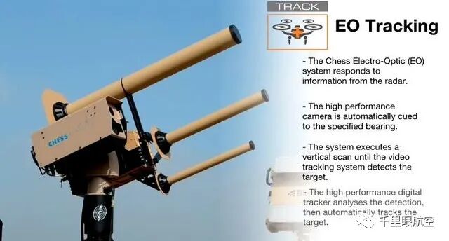

光电侦测主要是指利用光学技术、红外技术、激光红外等技术的成像对采集到的无人机图像进行比对分析,进而确定目标无人机的种类、位置等信息。
光电侦测技术能够有效地解决雷达探测技术存在的探测盲区问题,可以对近距离目标进行准确探测。但光电侦测技术在使用的过程中存在着探测范围窄、不能高效探测区域内多架无人机的缺陷,且在使用的过程中,极易受到天气条件的影响。
