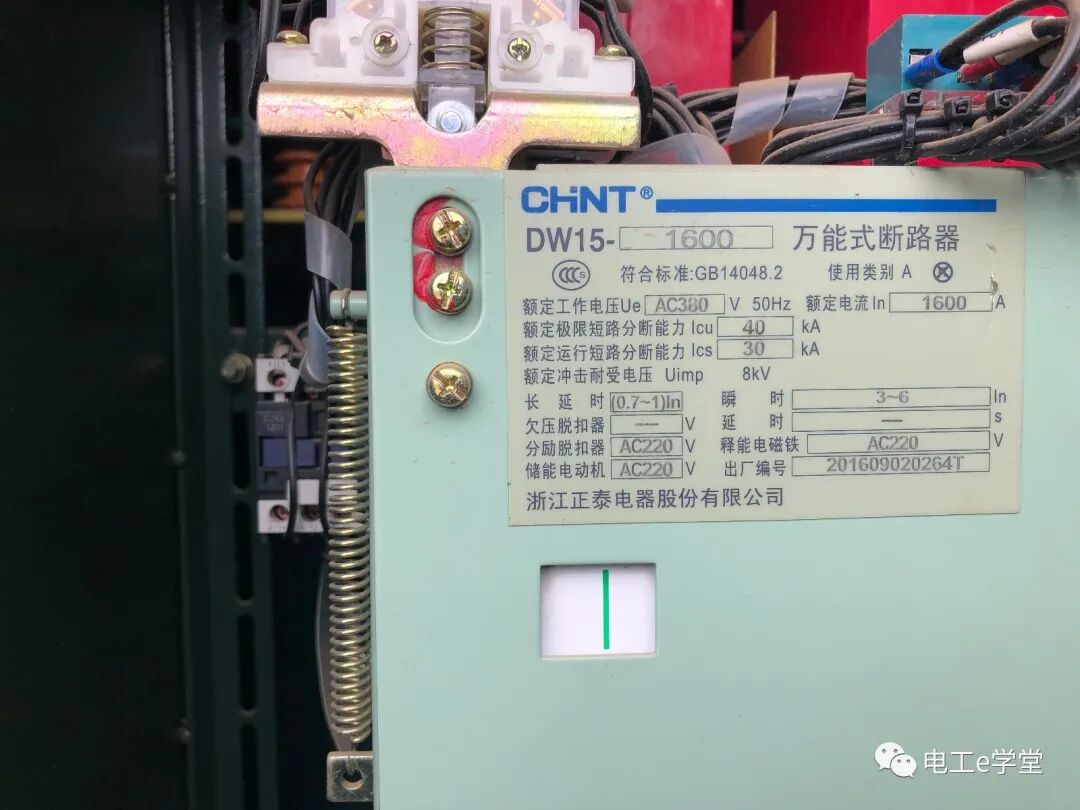

低压总断路器通常都带有三段保护功能,即过载长延时(L)、短路短延时(S)和短路瞬时保护(I),如上图所示。
