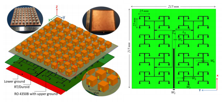

美国阿拉巴马大学2021年9月在“天线与传输杂志”上撰文,“宽带高效率64单元RDRA雷达天线阵列”,介绍了为小型无人机研制的矩形介质谐振阵列天线。
针对小型无人机对雷达天线阵列高增益、宽频段、 轻量化、紧凑化、低功耗等要求,研制成功8×8谐振阵列。为改进多级馈电网络的屏蔽性能,使用两种不同基质的带线馈电网络;为增强阻抗匹配,同时保持足够的F/B(20dB),带线的下地平尺寸低于上地平。
【新技术】美国研制无人机载宽带高效率天线的图1

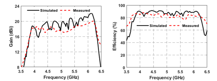

RDRA天线阵列频段3.79~6.29GHz,带宽50%,峰值增益18~22dBi,全频段辐射效率85%,尺寸215×215×14.5mm3,质量650g,交叉极化25dB。辐射方向图全频段对称,测量结果与仿真结果吻合度高。
【新技术】美国研制无人机载宽带高效率天线的图2
