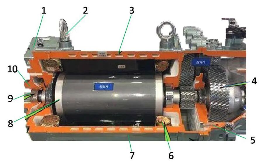

驱动电机是新能源汽车的动力源,类似常规燃油汽车的发动机。它主要由转子总成、定子总成、电机壳、前/后端盖、变速箱、旋变组件及冷却水道等元器件组成,如图1所示。
WMEM | 探寻新能源汽车驱动电机的制造与应用的图3
图1  新能源汽车电机的结构示意
1-动力接头  2-吊环螺钉  3-冷却水道  4-变速箱  5-前端盖
6-定子总成  7-电机壳  8-转子总成  9-旋变组件  10-后端盖

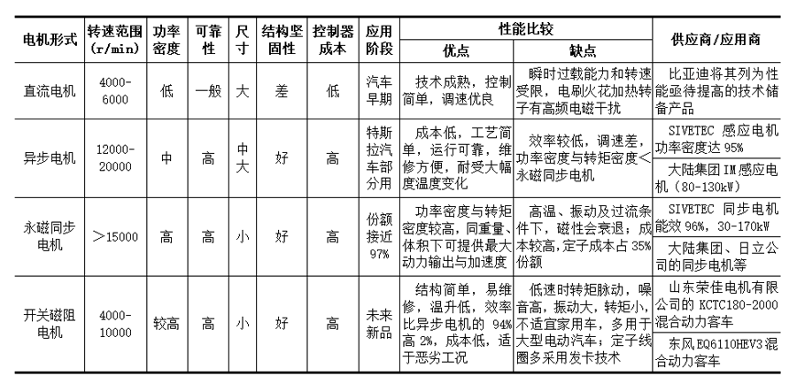

新能源汽车推向市场以来,用过的驱动电机形式有直流电机、异步电机、永磁同步电机和开关磁阻电机等。这些电机受其转速范围、功率密度、可靠性、制造成本等因素的影响,有的成为汽车新能源主流首选部件,有的被列为新生代储备件,有的则被淘汰。新能源汽车的电机形式及性能比较,见下表。
表 新能源汽车的电机形式及性能比较
WMEM | 探寻新能源汽车驱动电机的制造与应用的图4

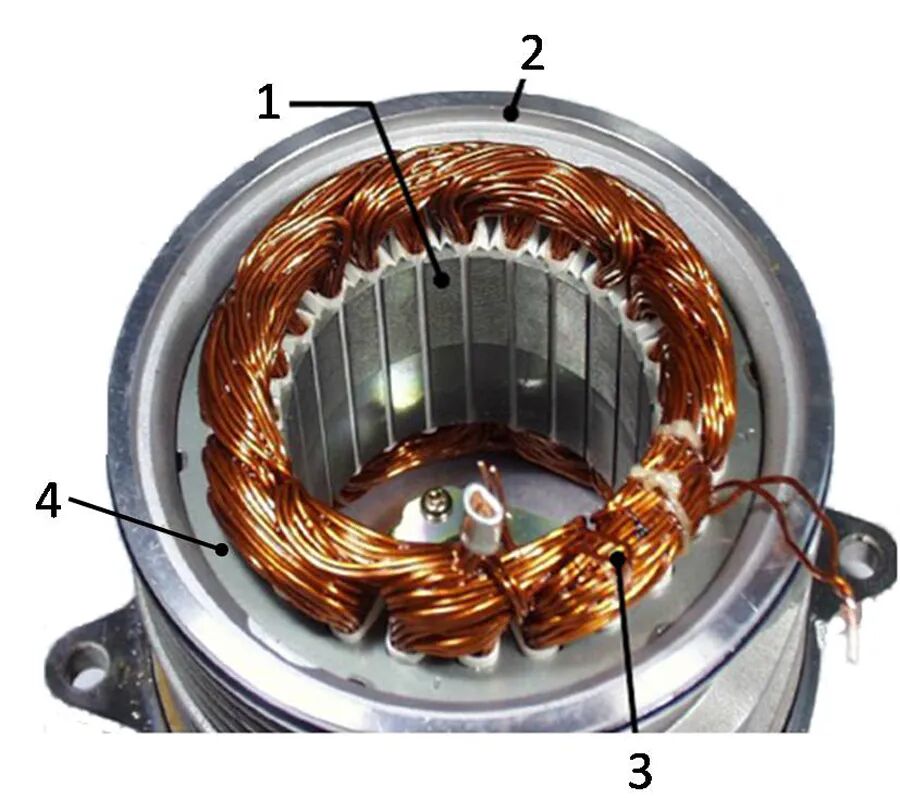

新能源汽车永磁同步电机的定子总成涉及线圈、铁芯、齿极和机壳等组件,如图2所示。据统计,定子总成约占永磁电机成本的35%;再者新能源汽车个性化定制需求愈来愈大,多数车型处于中小批量状态,配装的永磁电机呈现结构多变、性能宽泛、订单急切及定子直径不等(80-400mm)的小众化现象。由此,高成本的定子总成生产不可继续沿用传统制造方案,而是采用发卡技术、数字技术和信息技术等手段,提高定子产线的柔性度、集成度与高效率,进而减少空间占用、缩短交付周期及降低生产成本。
WMEM | 探寻新能源汽车驱动电机的制造与应用的图5
图2  新能源汽车永磁同步电机的定子总成示意
1-齿极 2-机壳  3-线圈  4-铁芯

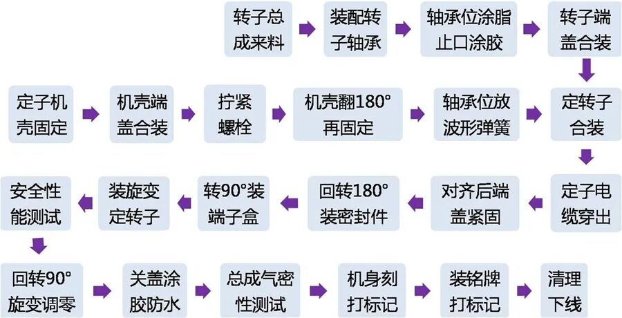

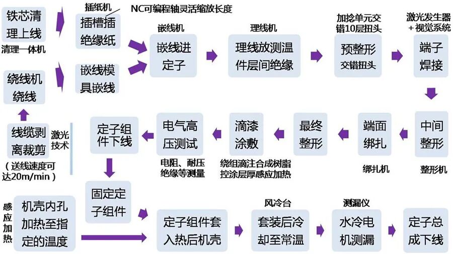

1)定子总成的工艺路线
定子总成的通常工艺路线,如图3所示。该路线未涉及机壳内孔的机械加工及定子铁芯的冲压叠铆整形和焊接处理。
WMEM | 探寻新能源汽车驱动电机的制造与应用的图6
图3  定子总成的通常工艺路线

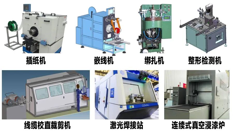

分析定子总成的通常工艺路线可知,永磁电机的定子需经组件制作及后续套入机壳内孔两大阶段,方可成为一套合格的完整总成器件;所用装备涉及工控性质的清理机、嵌线机、理线机、绑扎机等,也有激光技术的裁剪机、焊接机,还有伺服轴定位的插纸机、加热机、整形机和套装机,更有易燃易爆的浸漆、烘干设备,如图4所示。
WMEM | 探寻新能源汽车驱动电机的制造与应用的图7
图4  定子总成制造所用装备示意

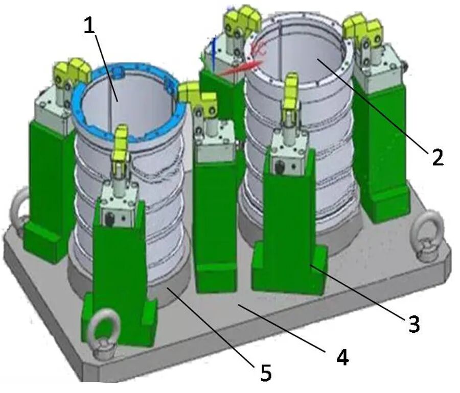

作业设备多,投资数额大,工序流转长,占地面积广,产品切换慢,机壳薄壁减材加工,这些是定子总成制造路线的显著特点。在瞬息万变的个性化市场时代,电机制造商应采用机器人装卸料替代大量人工吊装,采用AGV小车或悬挂链输送定子件,采用数字化装备提高换型柔度,采用互联网进行零件信息、产线状态、在线实控、订单分发等数据采集分析,采用液/气压自定心快换多工位夹具(见图5)进行减材件的快速夹松,采用云平台进行元器件供货商的最优协同派单,以此实现定子制造的降本控制,短期内快速换型完成小批量电机的制造,表面粗糙度和圆度分别不超过Ra1.6μm8μm
WMEM | 探寻新能源汽车驱动电机的制造与应用的图8
图5 电机壳减材用液/气压自定心快换多工位夹具示意
1、2-电机壳  3-夹松结构  4-夹具底座  5-定位支承

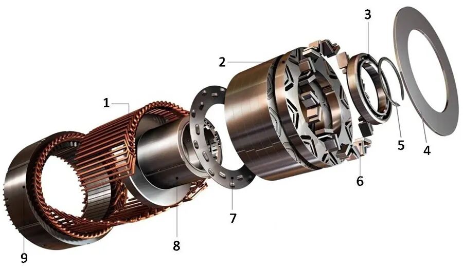

近年,包括特斯拉MODEL3在内,几乎所有电动汽车(EV)和混合动力汽车(HEV)都装用内置式永磁体同步磁阻电机(IPMSynRM)。这类电机的转子总成主要由转子轴、转子铁芯、永磁体(又称磁钢)及其前后挡板等件构成,如图6所示。
WMEM | 探寻新能源汽车驱动电机的制造与应用的图9
图6  IPMSynRM的转子总成爆炸示意
1-发卡定子线圈 2-转子铁芯截面 3-轴承  4-永磁体前挡板
5-止动垫圈 6-永磁体  7-永磁体后挡板  8-转子轴  9-定子铁芯

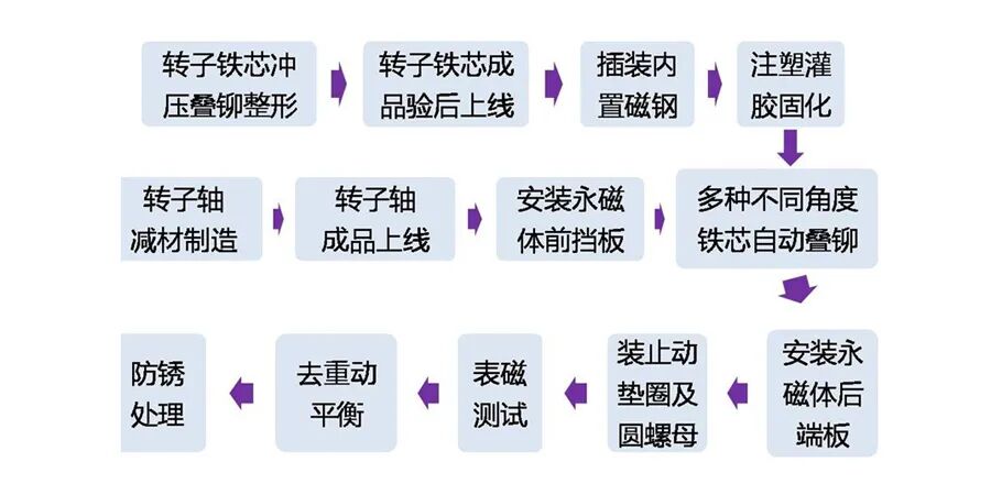

1)转子总成的工艺路线
转子总成的通常工艺路线,如图7所示。转子轴减材制造涉及外圆和台阶的车削与磨削,花键的滚切,键槽的铣削,内圆的车削与镗削,螺栓孔的钻、扩、攻及倒角等。表磁测试涉及磁极数、极性、磁极峰值、角度、面积、宽度和半宽高等参数检测。
WMEM | 探寻新能源汽车驱动电机的制造与应用的图10
图7 转子总成的通常工艺路线

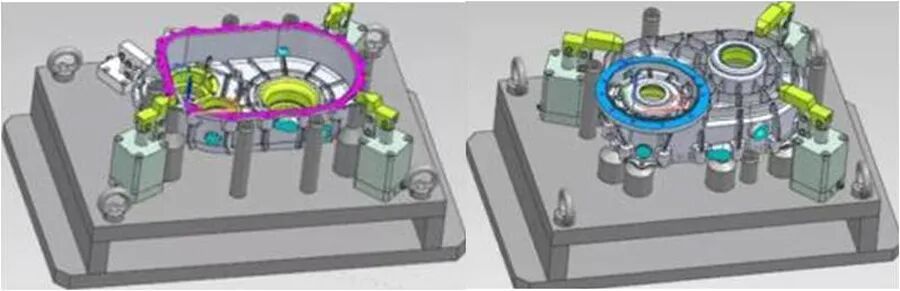

因此,国内电机供应商可借鉴欧美、日韩企业电机降本的有效措施,使电机产品具有集成化、轻量化、个性化的耐用、低价、安全特点,从而使电驱动系的峰值功率密度和连续功率密度可在20204kW/kg2.2kW/kg的基础上连续倍增。这些措施包括:转子轴和支承零件等采用耐磨非金属材料替代,以降低系统总重和成本;探索应用新型材料,如覆盖巴克明斯特富勒烯分子的钴薄膜,以解决稀土资源的匮乏及开采中的毒副作用和环境破坏问题;通过优化电机结构,如极槽比、齿槽比、裂比等,提高材料利用率;重置工艺路线,去库存,优流程,省资源,除内耗,提效益;引入金属3D打印,取代流程长、设备多、固资大的生产线;加大自动装配和柔性切削覆盖度,在磁钢插装、零件装卸、表磁测试、塑胶固化等环节全部采取机器人操作,转子轴、挡板、垫圈、端盖和变速器底壳等件的加工在自动化产线上完成(见图8),通过减少残次废品和提高班产量来降低单件成本等。
WMEM | 探寻新能源汽车驱动电机的制造与应用的图11
1-电机端盖
WMEM | 探寻新能源汽车驱动电机的制造与应用的图12
2-变速器底壳

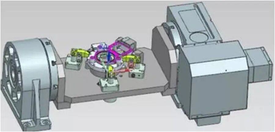

图8 柔性切削下电机端盖和变速器底壳的快速装夹示意

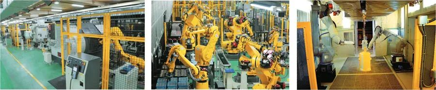

在机床展览会、新产品发布会以及制造企业培训班上,很多数控装备运维者都看过发那科工厂伺服电机生产、装配、测试、包装一条龙的无人制造视频(见图9)。通过生产设备网络化搭建车间物联网、生产数据可视化进行生产决策、生产文档无纸化助力高效绿色制造、生产过程透明化实现中枢神经总控、生产现场无人化提高产量和质量,发那科公司实现了月生产伺服电机18万台、销售额占世界市场50%、日本国内市场70%的业绩突破。
WMEM | 探寻新能源汽车驱动电机的制造与应用的图13
1-车削电机零件     2-电机自动装配        3-油漆喷涂
图9  发那科伺服电机无人车间示意
