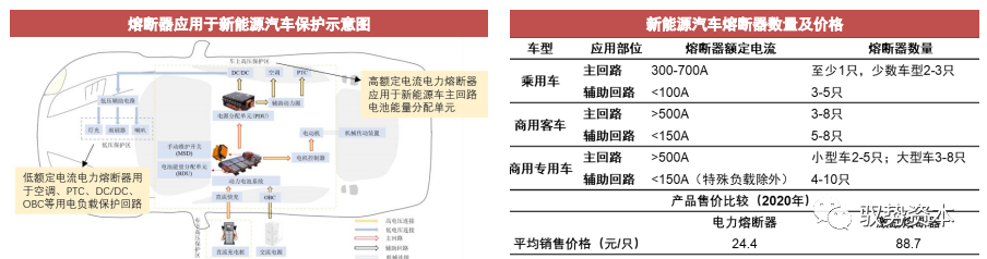

熔断器:激励熔断器渗透率提高,
单车价值量提升
具备需求刚性,电路保护要求提高驱动激励熔断器、智能熔断器等产品创新,价值提升:
  • 熔断器是电路过电流保护器件,800V要求熔断器在绝缘、耐压等级等方面进行改进调整;
  • 新型激励熔断器通过接收控制信号激发保护动作,当前已逐步应用于新能源汽车,平均售价是传统电力熔断器3.6x;
  • 智能熔断器自动检测回路信号触发保护动作,尚处于开发应用前期。
预计单车价值量将提升约20%,激励熔断器渗透率提高:当前熔断器单车价值量约200-250元,800V平台下保守方案采用热熔丝和激励熔丝,激进方案只采用激励熔丝,随着激励熔断器市场渗透率的不断提升,预计单车价值量将达到250-300元。

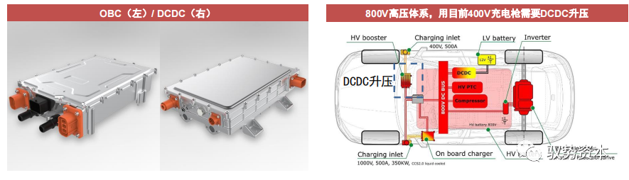

OBC/DCDC:主动元件升级,
短期内受益升压增量
高电压对功率器件提出更高要求,将驱动OBC/DCDC成本短期内攀升:
  • 为满足800v高电压平台在体积、轻量、耐压、耐高温等方面带来的更为严苛的要求,OBC/DCDC等功率器件集成化趋势明显;
  • 同时,预计SiC碳化硅将借助耐高压、耐高温、开关损耗低等优势在功率器件领域进行广泛应用,驱动单车OBC/DCDC价值量提高约10%-20%。
800v高压平台有望为OBC/DCDC带来新增量:
  • 高压平台使车载充电机升级需求增加,为高压OBC提供增量;
  • 同时,为能够适配使用原有400v直流快充桩,搭载800v电压平台新车须配有额外DCDC转换器进行升压,进一步增加对DCDC的需求。

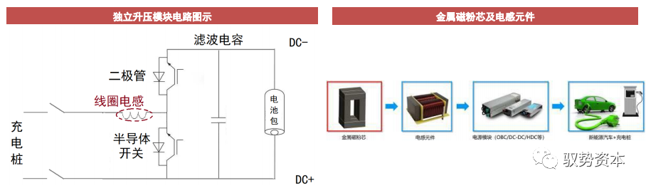

软磁合金粉芯:升压模块
提升用量需求
电感元件主要材料是由金属磁粉芯:
  • 800V体系升级,中短期为了适配现存的400V充电桩,需加装DCDC升压模块,独立升压模块需要额外的电感。单车用量从原来0.5kg提升至约2.7kg;
  • 插混车由于电池容量较小,电压无法通过串联做到400V,对升压DCDC需求更大。一般而言,纯电动/插混单车用量0.5/4kg。

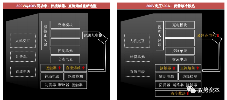

充电桩:高压快充比低压大电流快充
节省约5%成本
相同功率下,由于电流减小,电压由400v到800v仍不需要液冷,未来500A则需要增配液冷系统。

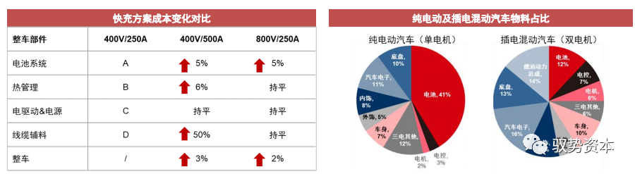

400V-800V车端成本变动平滑,
利好整车厂推广
车端成本来看,高压架构比低压架构成本+2%。
  • 电池端由于负极快充性能提升、BMS复杂程度提升等因素,成本+5%;
  • 从整车部件来看,高压架构在热管理、线缆辅料等部件成本变化小,优于低压高电流架构。

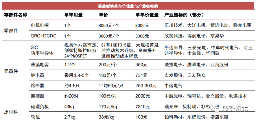

800V受益板块单车价值量与产业链标的:
一文搞懂车规级碳化硅模块的图23
