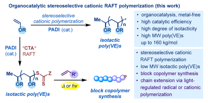

福州大学化学学院廖赛虎课题组一直致力于有机催化聚合方面的研究。在前期研究中,该课题组采用空间受限型手性质子酸类(IDPi)催化剂,成功实现了无金属条件下的乙烯基醚高立体选择性阳离子聚合(Sci. China Chem. 2021, doi:10.1007/s11426-021-1143-x;CN 113527556 A)。近日,该课题组报道了在此方面研究的新进展:通过新骨架手性质子酸催化剂PADI的开发,不仅在催化效率和立体选择性上取得了进一步提升,还首次实现了三硫代碳酸酯调控下的高立体选择性、高链端基团保真度的阳离子RAFT聚合,并通过与其它聚合方法结合,实现了含有等规聚乙烯基醚链段的嵌段共聚物的制备。相关工作发表在J. Am. Chem. Soc.上。

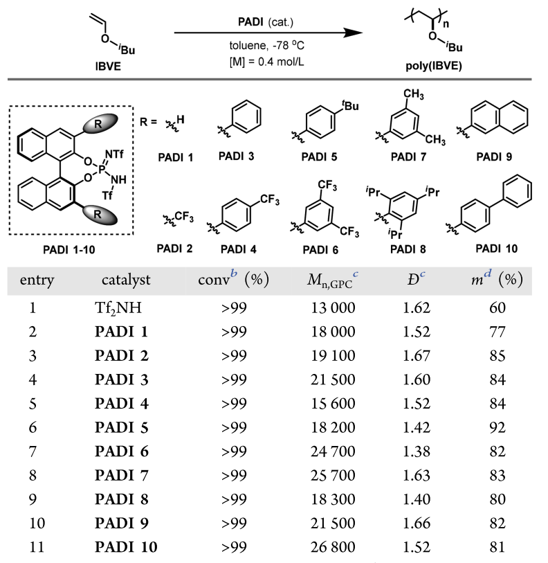

与IDPi类催化剂相比,PADI类手性质子酸催化剂由于酸性更强且手性微环境更为开放,在不对称催化的小分子合成中并没有表现出较好的立体选择性。然而,令人意外的是,PADI类手性质子酸可以很好地控制乙烯基醚聚合的立体选择性,从而实现了高等规度聚乙烯基醚(up to 92% m)的制备(图1)。

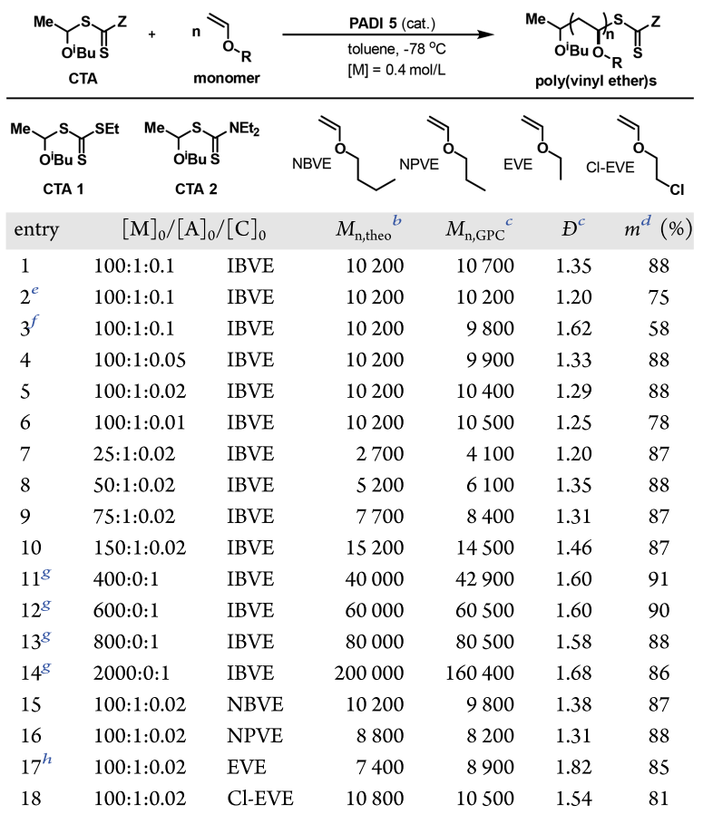

此外,使用三硫代碳酸酯类链转移试剂(CTA),PADI还可以催化乙烯基醚的立体选择性阳离子RAFT聚合,制备得到分子量可控、窄分布、高等规度、高链端保真度的乙烯基醚聚合物。并且,PADI 的高活性使得催化剂用量可以降低到200 ppm以下。该方法还可用于乙基、丙基、正丁基、以及2-氯乙基乙烯基醚的立体选择性RAFT聚合 (图2)。

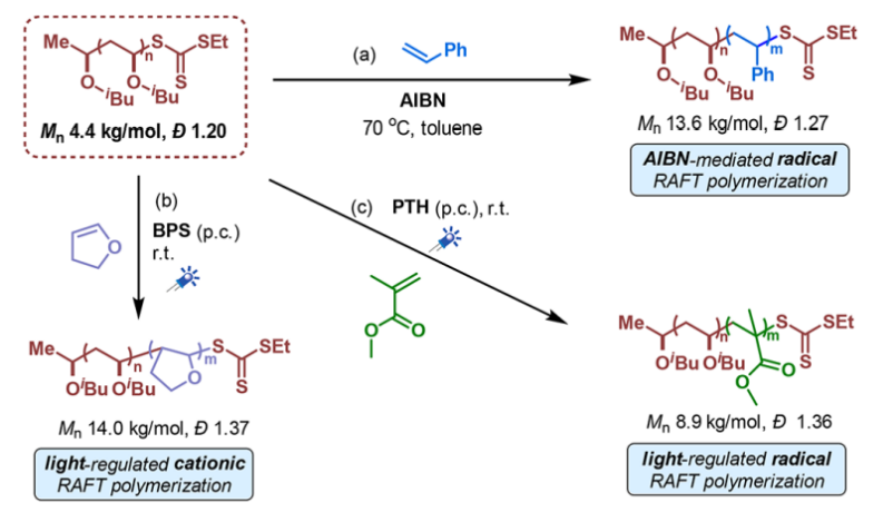

该RAFT聚合所得到聚合物末端为三硫代碳酸酯,使得可通过聚合机理切换来制备含有高等规度聚乙烯基醚链段的嵌段共聚物。例如,可以在偶氮二丁 腈引发下继续与苯乙烯进行自由基RAFT聚合;也可以使用双鏻盐(BPS)为光催化剂,通过二氢呋喃的阳离子RAFT聚合进行光控扩链;还可以通过吩噻嗪(PTH)催化的光诱导电子/能量转移自由基RAFT聚合,与甲基丙烯酸甲酯进行共聚。与不同聚合方法结合的嵌段聚合物的成功制备,也进一步验证了该PADI催化的立体选择性阳离子RAFT聚合的高链端保真度(图 3)。
