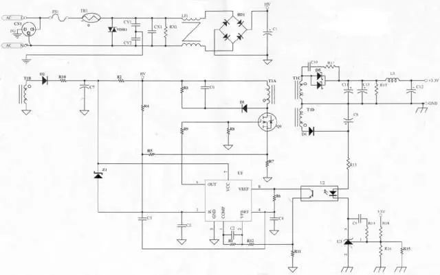

原理图
干货 | 电源反激变压器设计过程详解的图2

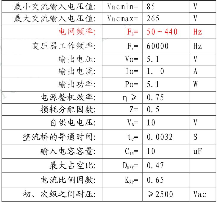

步骤一、确定电源参数:(有些参数为指标给定,有些参数从资料查得)
干货 | 电源反激变压器设计过程详解的图3
注:
电流比例因数:纹波比例,在重载和低收入情况下的纹波电流和实际电流的比例。

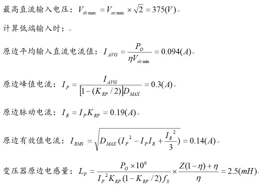

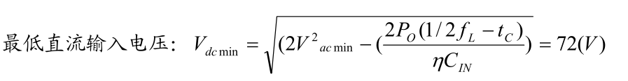

步骤二、计算电路参数:
最低直流输入电压:
干货 | 电源反激变压器设计过程详解的图4
干货 | 电源反激变压器设计过程详解的图5
Z为损耗分配因数,如果Z=1.0表示所有损耗都在副边,如果Z=0表示所有的损耗都在原边,在这里取Z=0.5表示原副边都存在损耗。

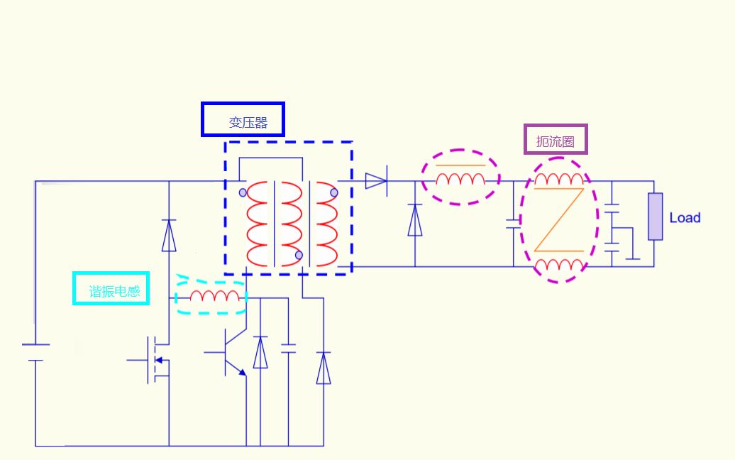

高频功率电子电路中离不开磁性材料。磁性材料主要用于电路中的 变压器、扼流圈(包括谐振电感器)中。
干货 | 电源反激变压器设计过程详解的图6

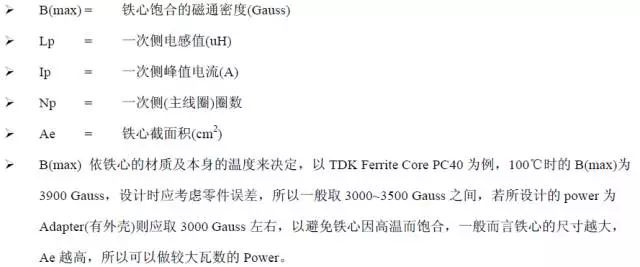

所以我们需要先计算变压器铁心磁饱和的磁通量的最大值B(max)
决定变压器的材质及尺寸:
依据变压器计算公式
干货 | 电源反激变压器设计过程详解的图7
干货 | 电源反激变压器设计过程详解的图8
B(max)的计算结果,不要超过我们选型的铁心的额定值,并进行降额、并考虑外壳导致散热不良带来的影响,并留有余量。
B(max)的算法有两种,

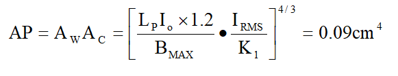

在这里用面积乘积公式粗选变压器的磁芯形状和尺寸。具体公式如下:
干货 | 电源反激变压器设计过程详解的图9
反激变压器工作在第一象限,最高磁密应留有余度,故选取B
MAX=0.3T,反激变压器的系数K1=0.0085(K1是反激变压器在自然冷却的情况下,电流密度取420A/cm2时的经验值。)

EPC磁芯主要为平面变压器设计的,具有中柱长,漏感小的特点。EPC19磁芯的AP值约为0.11cm4,稍大于计算所需的AP=0.09 cm4。若再选用小一号的磁芯EFD15,其AP值约为0.047 cm4,小于计算所需的AP=0.09 cm4,不符合要求,故选用EPC19磁芯。

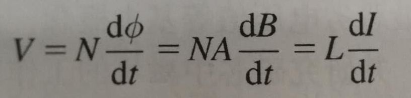

1、法拉第电磁感应定律
电路中感应电动势的大小,跟穿过这一电路的磁通变化率成正比,若感应电动势用
干货 | 电源反激变压器设计过程详解的图10  表示,则
  干货 | 电源反激变压器设计过程详解的图11  ,这就是法拉第电磁感应定律。
若闭合电路为一个 干货 | 电源反激变压器设计过程详解的图12  匝的线圈,则又可表示为:
  干货 | 电源反激变压器设计过程详解的图13  。式中, 干货 | 电源反激变压器设计过程详解的图14  为线圈匝数,
  干货 | 电源反激变压器设计过程详解的图15  为磁通量变化量,单位 干货 | 电源反激变压器设计过程详解的图16  ,
  干货 | 电源反激变压器设计过程详解的图17  为发生变化所用时间,单位为 干货 | 电源反激变压器设计过程详解的图18  ,
  干货 | 电源反激变压器设计过程详解的图19  为产生的感应电动势,单位为 干货 | 电源反激变压器设计过程详解的图20  。
电感欧姆定律方程:V=L*(dI/dt)
所以推导得到电流型方程:
干货 | 电源反激变压器设计过程详解的图21
N*A*B=L*I

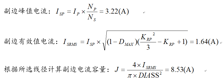

计算副边绕组导线允许的最大直径(漆包线):
干货 | 电源反激变压器设计过程详解的图28
根据上述计算数据可采用裸线径DIASS=0.72mm的漆包线绕置,但由于在温度100℃、工作频率为60KHz时铜线的集肤深度:
干货 | 电源反激变压器设计过程详解的图29
而0.72mm大于了2倍的集肤深度,使铜线的利用率降低,故采用两根0.35mm的漆包线并绕。

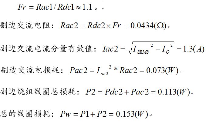

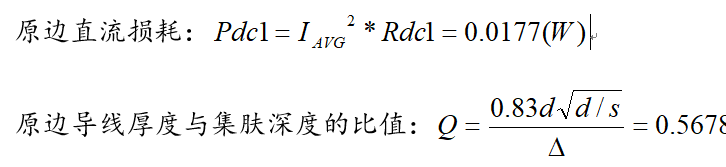

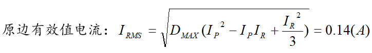

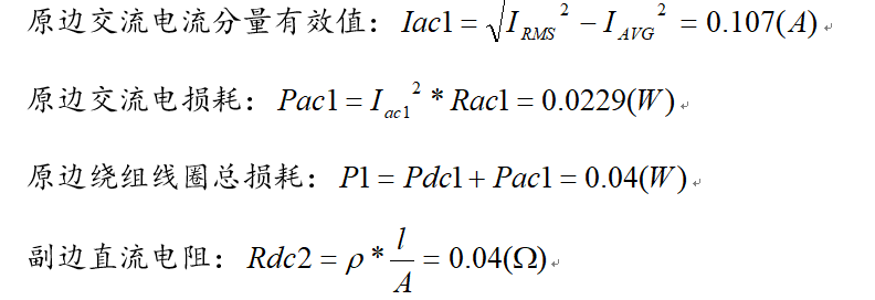

1)线圈损耗:
干货 | 电源反激变压器设计过程详解的图31
为100℃铜的电阻率为2.3×10-6(·cm );为原边绕组的线圈长度,实测为360cm;A为原边0.23mm漆包线的截面积。
干货 | 电源反激变压器设计过程详解的图32
 d为原边漆包线直径0.23mm,s为导线中心距0.27mm,为集肤深度0.31mm。
原边交流电阻与直流电阻比:由于原边采用包绕法,故原边绕组层数可按两层考虑,根据上式所求的Q值,查得。
干货 | 电源反激变压器设计过程详解的图33
干货 | 电源反激变压器设计过程详解的图34

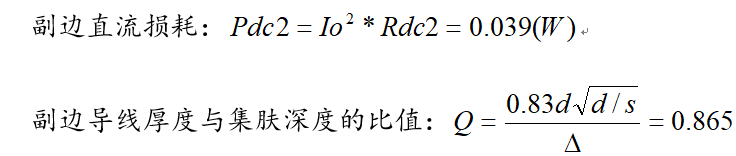

为100℃铜的电阻率为2.3×10-6(·cm );为副边绕组的线圈长度,实测为80cm;A为副边两根0.38mm漆包线的截面积。
干货 | 电源反激变压器设计过程详解的图35
 d为副边漆包线直径0.35mm,s为导线中心距0.41mm, 干货 | 电源反激变压器设计过程详解的图36 为集肤深度0.31mm。
副边交流电阻与直流电阻比:副边绕组层数为一层,根据上式所求的Q值,查得:
干货 | 电源反激变压器设计过程详解的图37

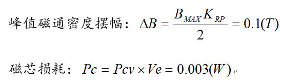

2)磁芯损耗:
干货 | 电源反激变压器设计过程详解的图38
Pcv为磁芯功率损耗,由峰值磁通密度摆幅、工作频率60KHz及工作温度100℃可在厂家手册上查出其损耗约为30mw/cm3。
  Ve为EPC19的体积0.105cm3。

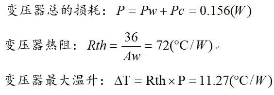

干货 | 电源反激变压器设计过程详解的图39
总结:通过上述计算可知,当环境温度为85℃时,变压器最高温度在96℃左右,符合磁芯的最佳工作温度。同时采用包绕法使得漏感仅为70uH(1KHz时)/15uH(100KHz时),小于3%,效果较理想。
