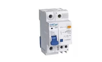

漏电开关,顾名思义,就是防止漏电,造成安全事故而装置的一种开关。漏电开关的作用原理就是其中心有一块小小的芯片,这个芯片上共有两个名为绕组的东西,一个主一个副,主绕组又分为有两个绕组,即输出和输入电流绕组。如果没有发生漏电的时候,输出的电流和输入进来的电流是相等的,从而在芯片上二磁通的矢量就为零,不会在绕组器上产生任何安全事故,如果一旦背离了这个原理,那么副绕组上就会产生电压,推动其内置的机构,最后并自动跳闸。在原理上,这就是空气开关和漏电开关的区别之一。

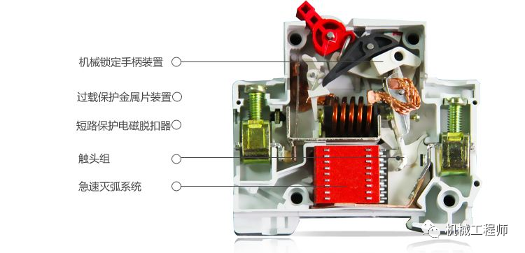

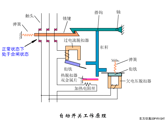

空气开关工作原理:当线路发生短路和严重过载导致瞬时电流超过空开的脱扣整定电流值时,电磁脱扣器产生吸力将衔铁吸合同时通过杠杆将搭钩与锁链分离,从而断开主触头,切断电路。
简单解释就是:空气开关就是过载保护,当回路电流超过规定负载,空气开关自动短路(跳闸)。空气开关一般有单独“火”线接入保护,也有“火”“零”接入同时保护。

空开拆解图

空开原理图

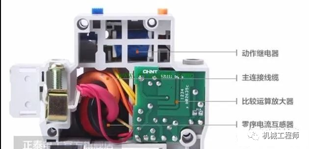

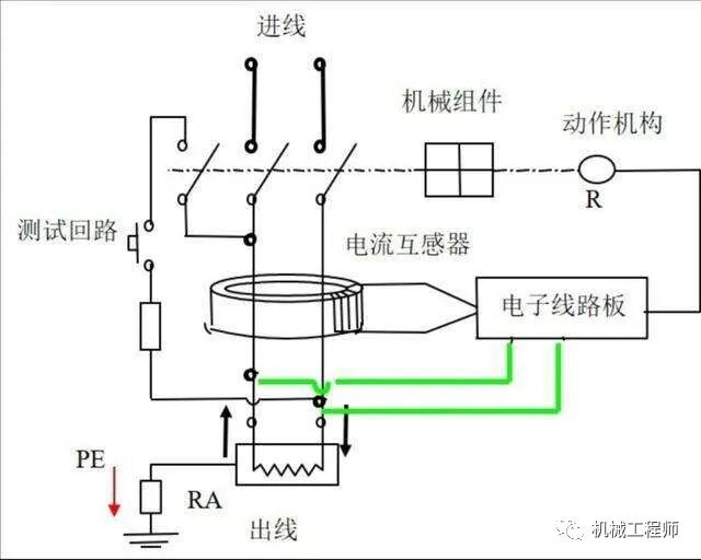

漏电保护器工作原理:漏电保护器是靠检测回路中零线和火线之间电流是否平衡来判断是否漏电的同时来进行断电。漏电保护器内部铁芯上分别有一个输入电流绕组和一个输出电流绕组,正常使用时(无漏电),铁芯上的磁通量大小相等方向相反矢量和为零,不会再感应铁芯上产生感应电动势,当漏电时,矢量和不为零,感应铁芯上产生感应电动势,经过放大电路,使执行机构动作,产生跳闸。
简单解释就是:所谓漏电就是流入的电流和流出的电流不等,意味着电路回路中有其它分支,可能是电流通过人体进入大地。根据这个原理设计漏电保护。漏电保护器接入端有“火”“零”两根线。如果“火”和“零”线流过的电流不等,那么感应线圈就会识别微小差别,并通过控制部分,迅速切断开关(跳闸)。保护漏电流在30mA以下。

漏电保护器拆解图

漏电保护器原理图
