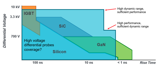

第三代半导体器件毫不夸张的讲为电力电子行业带来了革新,基于其高速,小体积,低功耗越来越广泛应用在汽车、工业级消费电子行业。

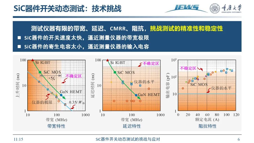

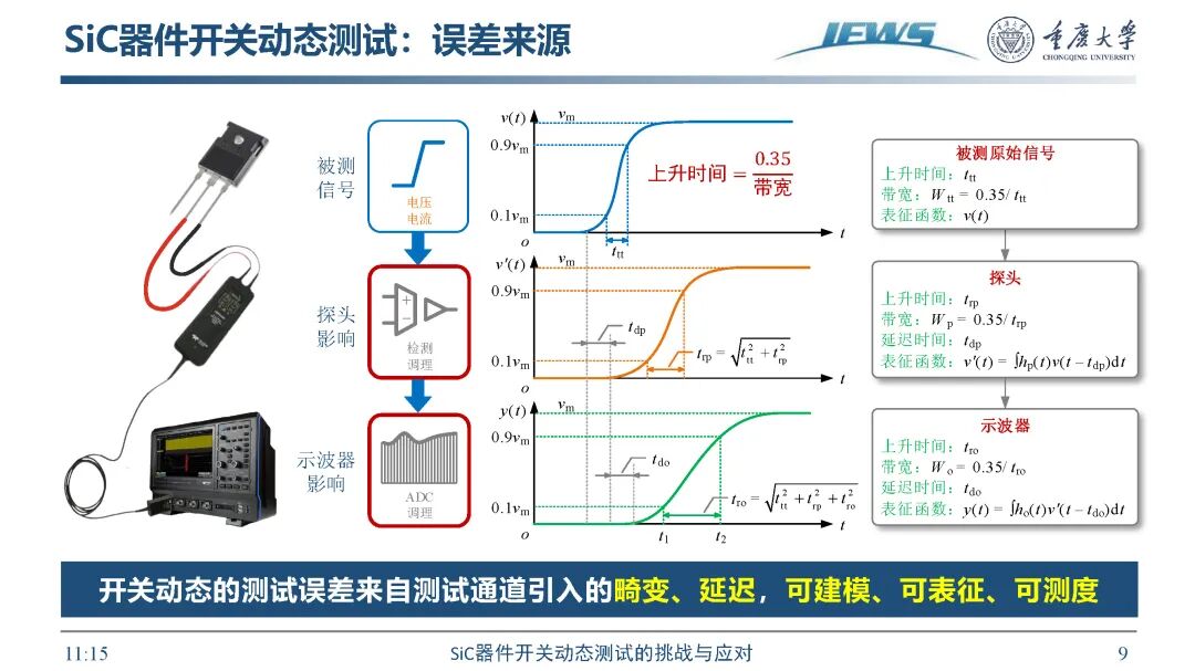

我们先来看看不同技术的功率器件的区别,下图可以看到传统的Si基的IGBT或者MOSFET管要么分布在高压低速的区间,要么分布在低压高速的区间,市面上传统的探测技术可以覆盖器件特性的测试需求。但是第三代半导体器件SiC 或GaN的技术趋于成熟,因为其高速,高耐压,抗高温,体积小,低功耗被越来越多的应用在电源转换产品上,从性能区别于传统Si基的功率器件却大大扩展了分布的区间,覆盖以往没有出现过的高压高速区域,这就对器件的测试提出非常严苛的挑战。
SiC器件开关动态测试挑战及应对方法的图1

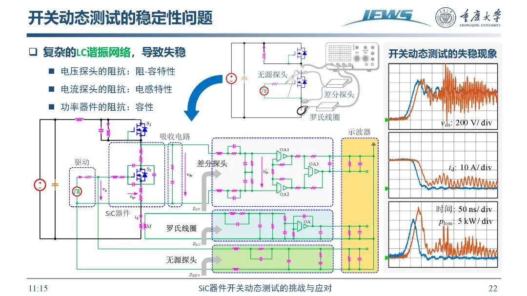

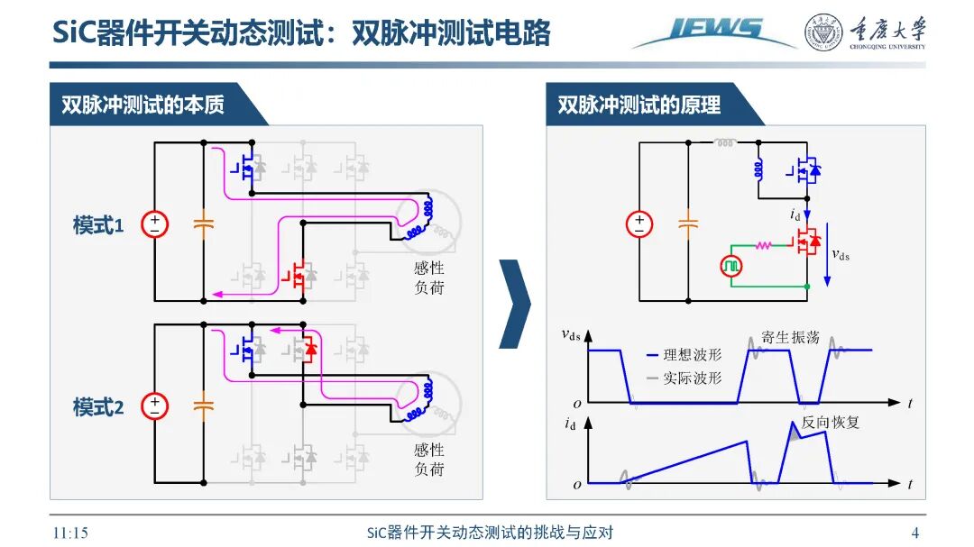

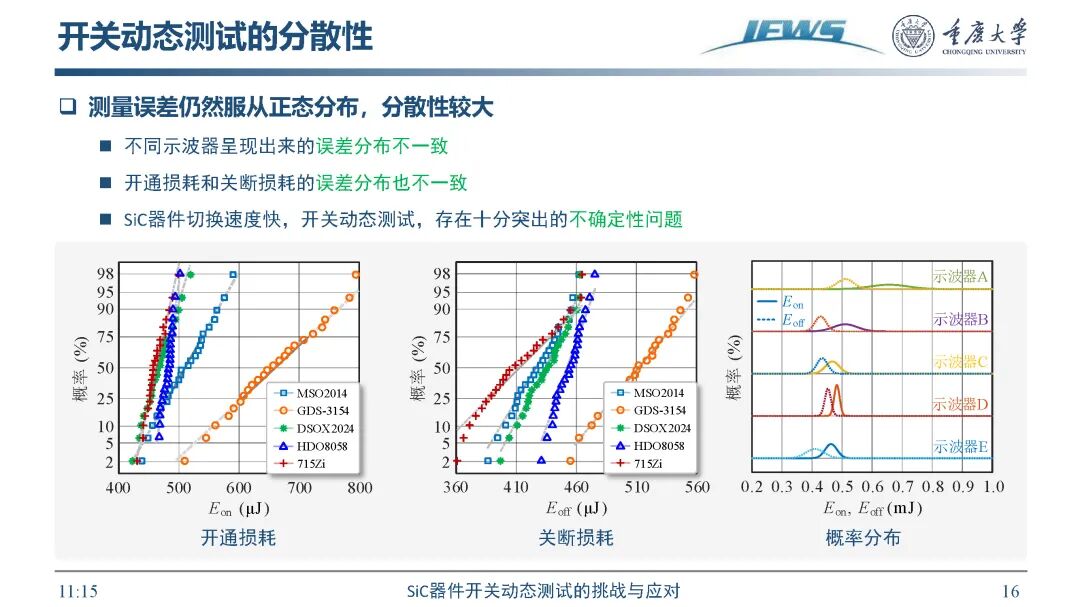

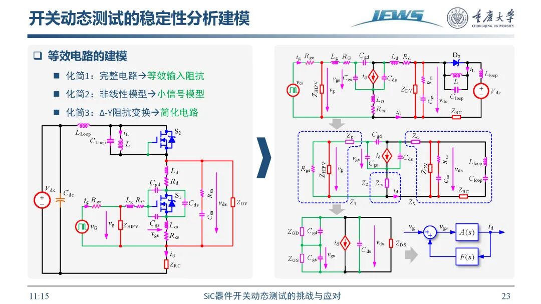

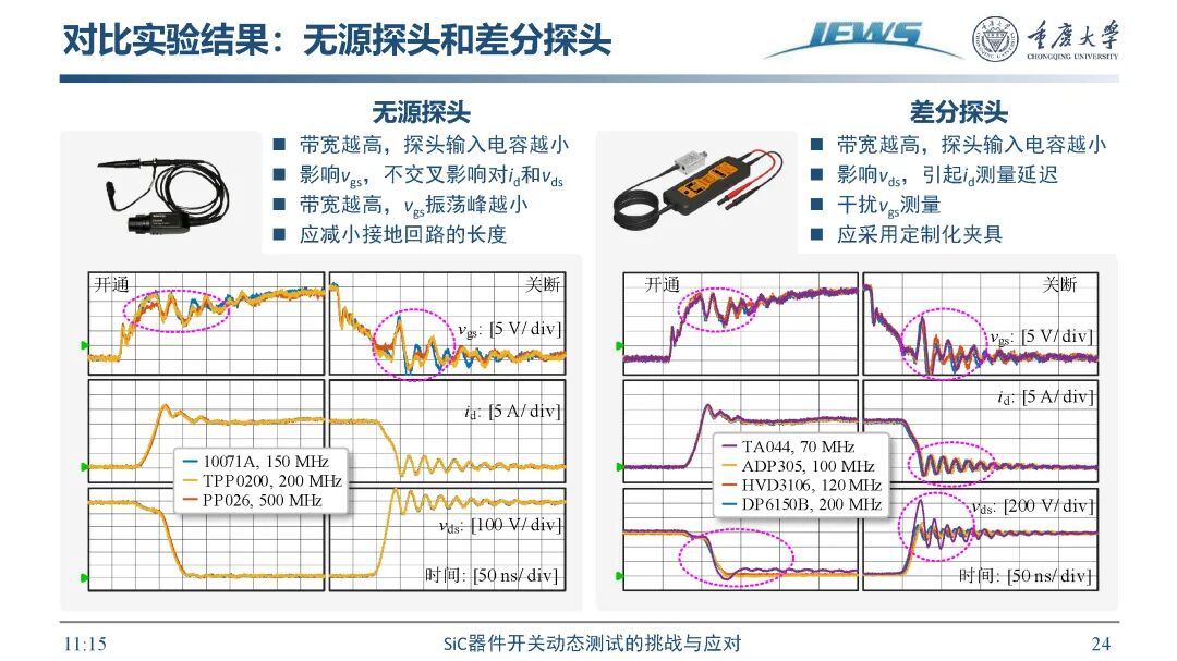

下文是重庆大学曾正教授在今年演讲文稿,非常清晰的解释了SiC
器件开关动态测试的一系列挑战及应对方法,希望对各位朋友的日常工作有
帮助!

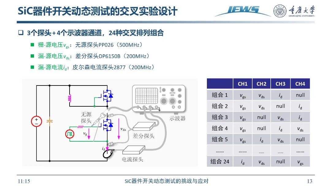

SiC器件开关动态测试挑战及应对方法的图2
SiC器件开关动态测试挑战及应对方法的图3
SiC器件开关动态测试挑战及应对方法的图4
SiC器件开关动态测试挑战及应对方法的图5
SiC器件开关动态测试挑战及应对方法的图6
SiC器件开关动态测试挑战及应对方法的图7
SiC器件开关动态测试挑战及应对方法的图8
SiC器件开关动态测试挑战及应对方法的图9
SiC器件开关动态测试挑战及应对方法的图10
SiC器件开关动态测试挑战及应对方法的图11
SiC器件开关动态测试挑战及应对方法的图12
SiC器件开关动态测试挑战及应对方法的图13
SiC器件开关动态测试挑战及应对方法的图14
SiC器件开关动态测试挑战及应对方法的图15
SiC器件开关动态测试挑战及应对方法的图16
SiC器件开关动态测试挑战及应对方法的图17
SiC器件开关动态测试挑战及应对方法的图18
SiC器件开关动态测试挑战及应对方法的图19
SiC器件开关动态测试挑战及应对方法的图20
SiC器件开关动态测试挑战及应对方法的图21
SiC器件开关动态测试挑战及应对方法的图22
SiC器件开关动态测试挑战及应对方法的图23
SiC器件开关动态测试挑战及应对方法的图24
SiC器件开关动态测试挑战及应对方法的图25
SiC器件开关动态测试挑战及应对方法的图26
SiC器件开关动态测试挑战及应对方法的图27
SiC器件开关动态测试挑战及应对方法的图28
SiC器件开关动态测试挑战及应对方法的图29
SiC器件开关动态测试挑战及应对方法的图30
SiC器件开关动态测试挑战及应对方法的图31
