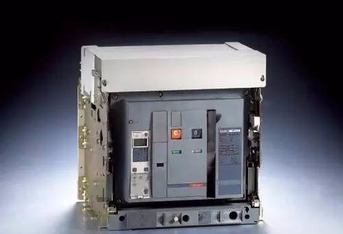

例如一台容量为1600kVA的变压器,其副边的额定电流为2312A,阻抗电压百分数Uk取6%,最大预期短路电流应为38.5kA,作保护用的断路器额定短路分断能力应是40kA,若选DW15 -2500Y的2500A或DW45 - 3200的2500A作主开关是能胜任的。由于现代的动力中心的变压器与配电柜相距很近,甚至安装在一起,因此即使是支路,额定电流在100A,它的预期短路电流也是很大的。因此,也要求线路中的塑壳断路器的短路分断能力应达到380V、40kA。有文章断定某一新型塑壳式断路器(壳架等级电流160A,Icu380V、50kA,Ics380V、35kA)不能选用,理由是它的Ics仅35kA,小于线路预期电流38.5kA。这是一种误解。该型号断路器使用于支路,即使通过支路的短路电流为38.5kA,但此断路器Icu大50kA,完全可以胜任。因此判断塑壳式断路器能否胜任某一线路保护开关,是看它的Icu能否大于线路的预期短路电流。而它的Ics即使小一点,也无碍于它的作用的发挥。因为短路事故多种多样,例如两相短路(其短路电流为三相短路值的二分之根号三),或者离电源较远的地方,如50m、100m,即使是三相短路,由于阻抗的原因,三相短路时,事故电流大约是50%~60%的三相最大预期值。
