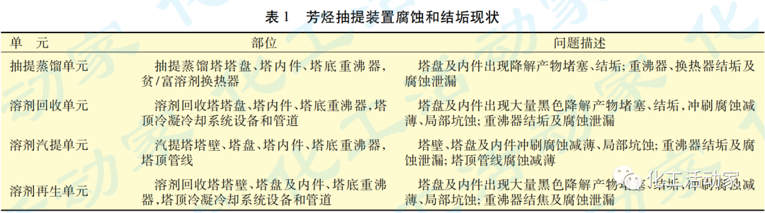

以环丁砜为溶剂的芳烃抽提装置主要存在的腐蚀和结垢问题见表1。
芳烃抽提装置腐蚀成因与防护策略的图1
基于芳烃抽提装置的不同工艺流程,环丁砜溶剂劣化后导致芳烃抽提装置腐蚀的主要部位包括:抽提蒸馏塔塔盘、塔内件及塔底重沸器、贫/富溶剂换热器、溶剂回收塔和汽提塔的塔盘、塔内件、塔底重沸器、塔顶空冷器,再生塔塔盘及塔底重沸器和相应的高温塔底泵、贫/富溶剂管线等部位。环丁砜降解产生的大分子降解聚合物对芳烃抽提装置影响的主要部位包括:抽提蒸馏塔塔盘、重沸器,汽提塔和回收塔的下部及重沸器,再生塔及重沸器,贫/富溶剂换热器等部位。表现为塔盘堵塞,降低抽提效率,换热器管束和机泵过滤网堵塞,或在重沸器管束外表面结焦,降低传热、传质效率。

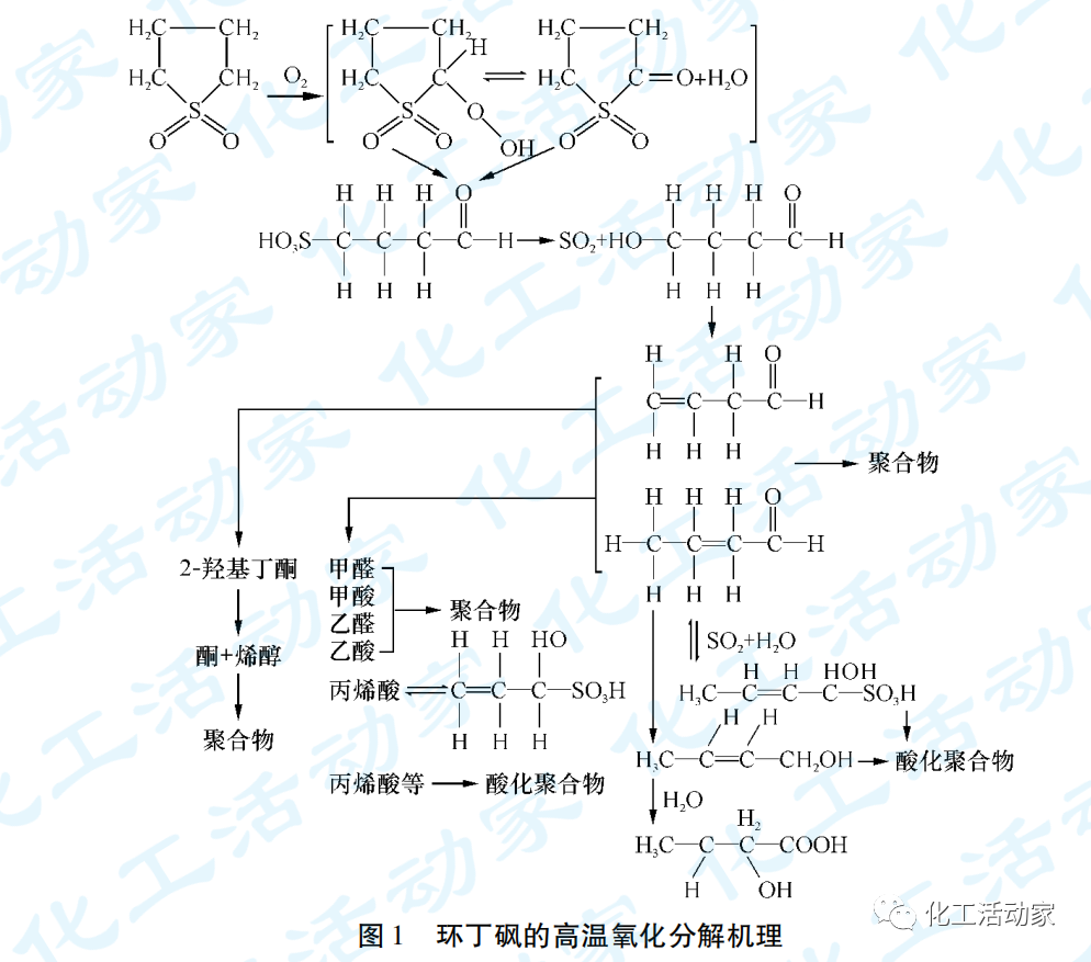

芳烃抽提装置的环丁砜溶剂劣化降解机理主要有高温氧化分解和水解两种。高温氧化分解是指在高温含氧环境中环丁砜发生分解生成SO2和丁二烯,丁二烯发生聚合生成大分子有机聚合物,造成设备和管道堵塞;SO2与水、游离氧进一步反应生成硫酸,造成设备和管道腐蚀。其反应机理如图1所示。
芳烃抽提装置腐蚀成因与防护策略的图2
在正常的操作温度和无氧环境中,环丁砜分解速率非常慢,当温度超过180℃时发生分解,180~220℃时其分解速率逐步升高,超过220℃时分解速率明显加快;氧气的存在大大加快了环丁砜的分解速率,并将SO2氧化为SO3而形成强酸腐蚀环境。

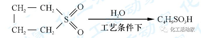

环丁砜的水解反应是在芳烃抽提工艺条件下发生的,环丁砜水解形成磺酸化合物,同时酸性物质对环丁砜的水解反应起催化作用,加剧了环丁砜的水解,其反应机理如下所示:
芳烃抽提装置腐蚀成因与防护策略的图3
将不同水含量的环丁砜在180℃下进行劣化试验,发现随着水含量的提高,环丁砜溶液的pH值降低,当水质量分数超过3%时,环丁砜急剧劣化,环丁砜溶液的腐蚀性显著增强。同时,进入芳烃抽提系统的水也会因为溶解氧而对环丁砜劣化起促进作用。

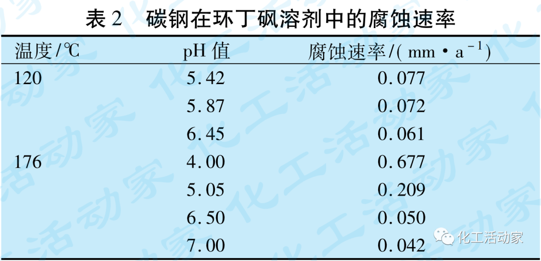

环丁砜溶剂在高温、氧气、水含量及环丁烯砜等因素的影响下分解生成亚硫酸、硫酸、磺酸、羧基丁酸等酸性腐蚀物质,直接表现为溶剂的pH值明显降低、酸性增强,这些酸性物质导致碳钢设备和管道发生腐蚀减薄。碳钢在不同pH值的环丁砜溶剂中的腐蚀速率见表2。
芳烃抽提装置腐蚀成因与防护策略的图4
通常情况下,环丁砜溶剂中酸性物质越多,其pH值越低,腐蚀性越强;同时环丁砜溶剂的腐蚀性随温度的升高而增大。
