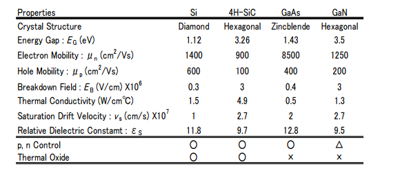

与 Si 相比,SiC 具有十倍的介电击穿场强、三倍的带隙和三倍的热导率。SiC 器件可以承受更高的击穿电压,具有更低的电阻率,并且可以在更高的温度下工作。
独领风骚,无与伦比的碳化硅(SiC),它为何这么香?的图1
图 1 碳化硅材料的特性

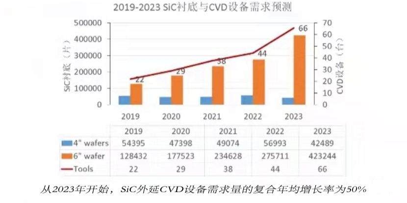

碳化硅产业链主要分为晶片制备、外延生长、器件制造、模块封测和系统应用等几个重要的环节。其中外延生长是承上启下的重要环节,具有非常关键的作用。预计到2023年碳化硅外延设备的年复合增长率有望超过50%。
独领风骚,无与伦比的碳化硅(SiC),它为何这么香?的图2
碳化硅外延设备市场前景
