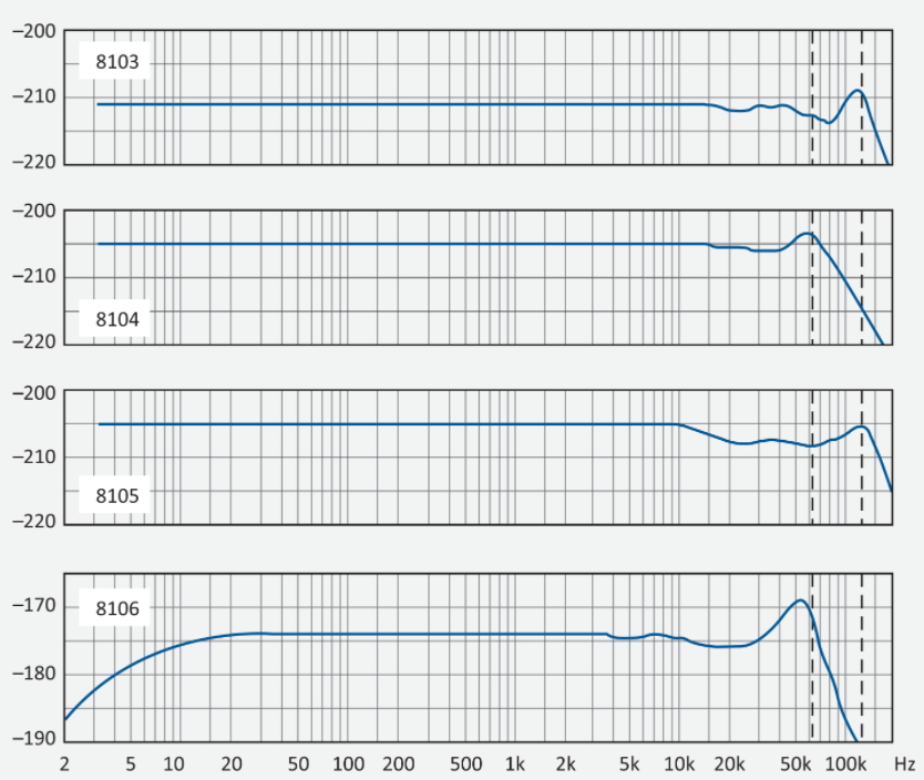

频率响应
四种水听器类型的频率响应如下所示:
什么是水听器?水听器只能在水环境中使用吗?的图1
频率响应频率响应测量是在自由场条件下的水池中使用Brüel & Kjær PULSE™校准系统进行的。

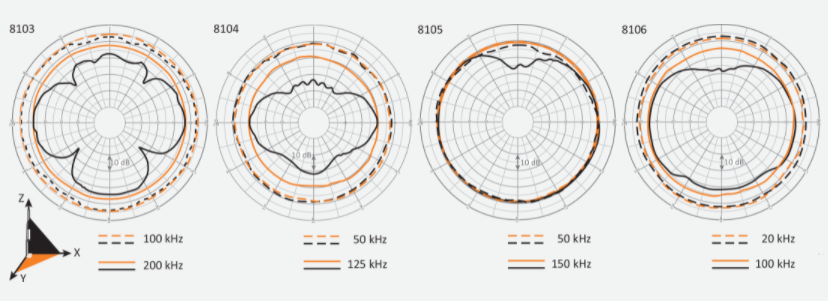

指向性
B&K水听器提供出色的 全指向 声学测量。单个水听器在水中的方向指向如下所示:
什么是水听器?水听器只能在水环境中使用吗?的图2
指向性图是在自由场条件下在水池中使用门控技术测量的。测试需要一个作为标准水听器作为发射器和一个接受信号的未知水听器。

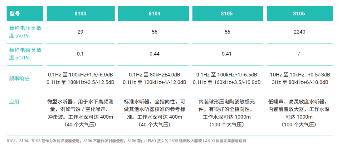

水听器比较
什么是水听器?水听器只能在水环境中使用吗?的图3
