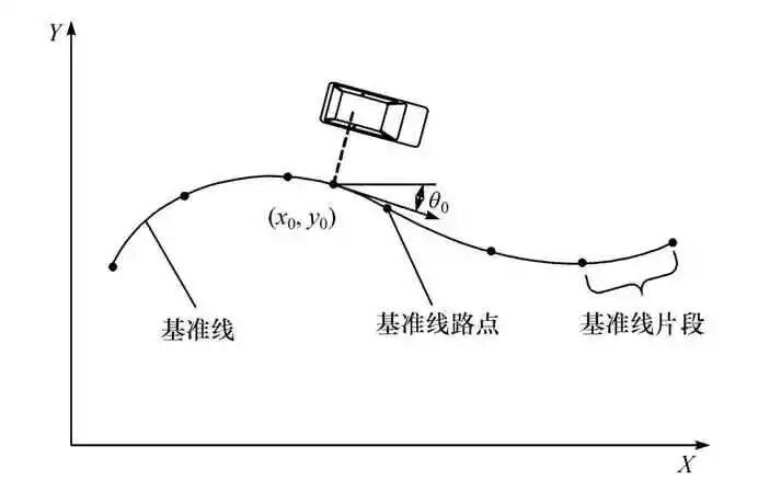

式中:s为车辆当前位置距离基准线的最近点所在基准线上的弧长;si为该弧长所在的第i个路径片段的起点;x0和y0为基准线的点在大地笛卡尔坐标系的x,y坐标;axi、bxi、cxi、dxi、ayi、byi、cyi和 dyi为基准线拟合的样条曲线的参数。
如图1所示,基准线在拟合时会被分成很多小段,其中每一段路径片段都可以由式(1)表示。
无人驾驶汽车局部路径规划算法研究的图2
图1 车辆在全局路径的定位

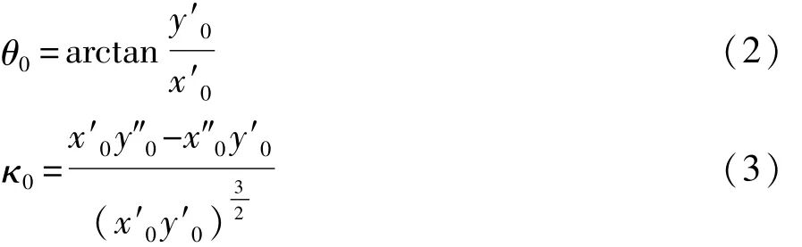

因此,基准线上的点的航向角和曲率可以用x0(s)和y0(s)对s的1阶导数和2阶导数计算求出,即
无人驾驶汽车局部路径规划算法研究的图3
式中:x′0、y′0和 x″0、y″0分别为 x0(s)和 y0(s)对 s的1阶导数和2阶导数。

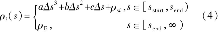

候选路径为以汽车当前位置为起点,路径的末端与基准线切向角相同的一系列路径。为了确定候选路径的起点和终点,需快速准确地找到车辆距离基准线的最近点,本研究使用Wang等[27]提出的二次规划与牛顿法相结合的方法寻找车辆距离基准线的最近点。假设车辆距离基准线的最近点所在基准线上的弧长为s,车辆与基准线之间的距离为横向偏移量ρ,则车辆当前的坐标即可用弧长s和横向偏移量ρ表示,本研究将这样描述车辆位置的坐标系称为s-ρ坐标系。在s-ρ坐标系中,每条候选路径由沿基准线的长度Δs、当前车辆位置的偏移量ρs i以及最终的横向偏移量ρf i确定。假设候选路径的横向偏移量也满足三次样条曲线的方程,则第i条候选路径可以表示为
无人驾驶汽车局部路径规划算法研究的图4
式中:Δs=s-s start,s start为车辆距离基准线的最近点所在基准线上的弧长;s end为基准线上的候选路径的末端对应的弧长。

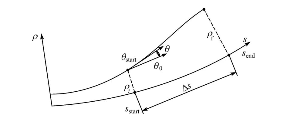

为求解式(4)中的系数 a、b、c,候选路径的生成需要考虑车辆当前的航向,同时希望路径的末端与基准线的前进方向相同,以确保规划出可行的路径,如图2所示,由此得出式(5)中的4个边界条件。
无人驾驶汽车局部路径规划算法研究的图5
式中θ为基准线最近点切向角θstart与车辆当前航向θ0之差。
无人驾驶汽车局部路径规划算法研究的图6
图2 边界条件示意图

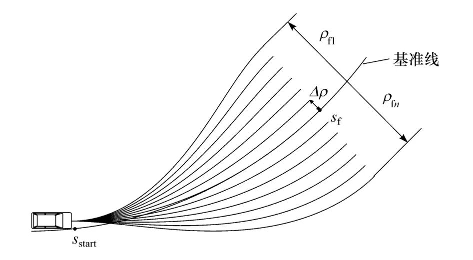

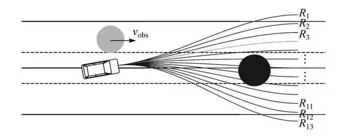

如图3所示,每条候选路径都由不同的末端横向偏移量ρf i确定,设定合适的横向偏移量的变化量Δρ,根据不同的横向偏移量ρf i的值,可以计算得到多组不同的系数 a、b、c,从而得到多个式(4)的方程,即可生成多条候选路径。
无人驾驶汽车局部路径规划算法研究的图7
图3 候选路径示意图

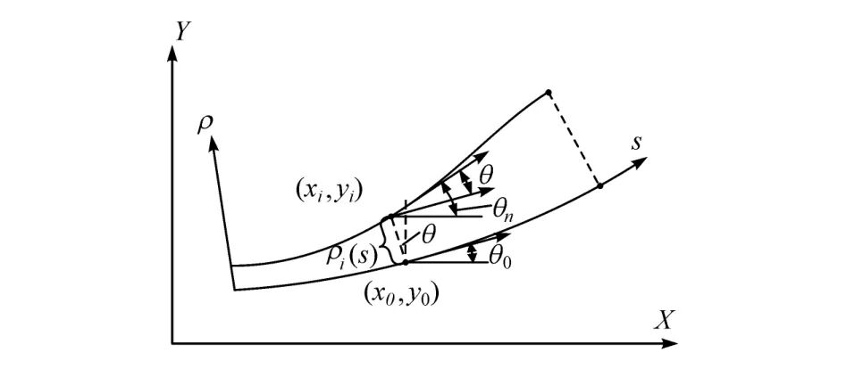

候选路径基于s-ρ坐标系计算,而路径跟随控制基于大地笛卡尔坐标系,故必须将候选路径从s-ρ坐标系转换到大地笛卡尔坐标系。常规的基于离散优化的路径规划方法[18,20-21]的坐标转换需要进行复杂的积分计算。为提高算法的实时性,本研究使用了一种新的坐标转换计算方法。候选路径可以用一系列离散点来表示,如图4所示,根据几何关系,第i条候选路径的离散点可表示为
无人驾驶汽车局部路径规划算法研究的图8
式中:(xi,yi)为第 i条候选路径在大地笛卡尔坐标系的坐标;(x0,y0)为基准线上弧长s对应的点在大地笛卡尔坐标系的坐标,可由式(1)求得;ρi(s)为横向偏移量,可由式(4)求得;θ为车辆当前航向θn与基准线最近点切向角θ0之差。
无人驾驶汽车局部路径规划算法研究的图9
图4 坐标转换示意图

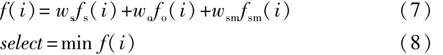

最优路径为候选路径中在满足安全性的前提下平滑性较高的路径。本研究设计了一种加权多目标代价函数去评价候选路径,归一化处理各代价函数后进行加权求和计算,通过选择代价函数最小的路径来选取最优路径。代价函数考虑路径的安全性、平滑性及跟随全局路径的能力,设计的代价函数包含3个部分:路径安全性代价函数f s、路径偏移代价函数f o和路径平滑性代价函数f sm,即
无人驾驶汽车局部路径规划算法研究的图10
式中:f(i)为路径总代价函数;i为候选路径的序列号;w s、w o和w sm分别为各代价函数的权重系数;select为选择的路径。

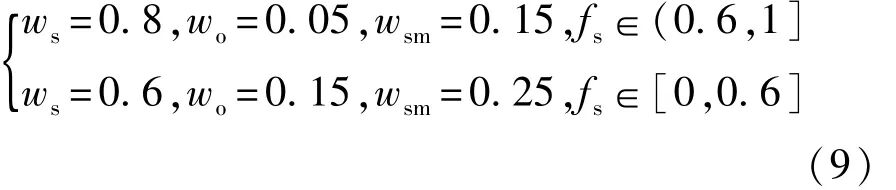

本研究的最优路径的选择优先考虑安全性,所以根据安全性代价函数阈值设计了各代价函数权重值的函数,当安全性代价函数值在阈值以上时,说明安全性较低,故安全性代价函数取较大的权重,降低选择此类路径的概率,反之则取较小的权重,提高选择此类路径的概率。经过大量仿真实验总结,本研究中w s、w o和w sm 3个权重系数的选择为

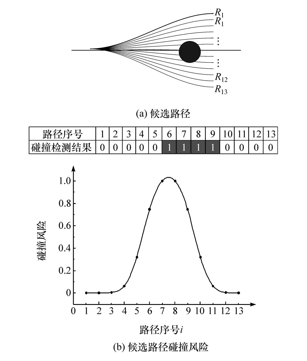

本研究采用外接圆对障碍物进行包络,障碍物的信息可以由车上的雷达传感器获得。本研究通过判断候选路径与障碍物外接圆是否相交来进行碰撞检测,若相交,则该路径不可行,如图5所示,第i条候选路径的碰撞检测结果为Ci,若相交,Ci=1;否则Ci=0。
候选路径的碰撞检测结果是选择安全路径的重要信息,但是只考虑碰撞检测结果不能完全保证无人车行驶的安全性。如图5(a)所示,R5和R10都是非碰撞的路径,但是这两条路径距离障碍物很近,选择其作为避障路径是不安全的,因为如果路径跟踪的精度不高或障碍检测误差过大,将导致车辆与障碍物发生碰撞,所以对于这种不会与障碍物发生碰撞但是接近障碍物的路径的安全性,必须引入相邻路径的碰撞风险并作进一步评估。
无人驾驶汽车局部路径规划算法研究的图12
图5 候选路径碰撞风险示意图

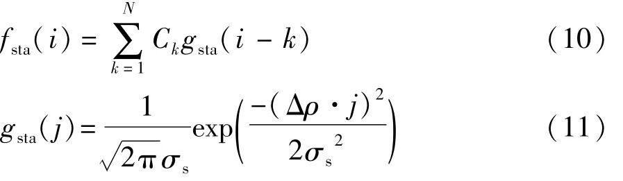

虽然候选路径与障碍物的距离可以很好地评估候选路径的安全性,但是候选路径或障碍物过多时需要大量的计算,导致实时性较差,而离散高斯卷积计算仅需候选路径的碰撞检测结果即可通过较小的计算量完成对所有候选路径的碰撞风险评估,具有良好的实时性,但离散高斯卷积需要合理设置碰撞风险的标准差,该值决定了碰撞检测的有效范围,若过大会导致路径选择过于保守,过小则无法保证路径的安全性。离散高斯卷积的过程是对每条候选路径进行碰撞风险评估时,考虑了其相邻的一系列候选路径的碰撞风险,当其相邻一系列候选路径有碰撞风险的路径则说明该路径危险程度较高,反之说明危险程度较低。为了保证安全性和实时性,本研究使用离散高斯卷积结合碰撞风险的方法来评估每条候选路径的安全性,可表示为
无人驾驶汽车局部路径规划算法研究的图13
式中:f sta(i)为候选路径Ri的静止障碍安全性代价函数;g sta(j)为静止障碍离散高斯卷积函数;σs为静止障碍碰撞风险的标准差,决定了碰撞检测的有效范围,经过大量的仿真分析,取值为2。
各路径的静态安全性代价函数见图5(b),结果说明,路径 R1、R2、R3、R12和 R13的安全性代价函数均接近0,而有可能引导无人车与移动障碍车碰撞的R6~R9的安全性代价函数均在0.6以上,这说明安全性代价函数可以显式地说明候选路径的安全性,可以作为衡量本研究候选路径安全性的指标。

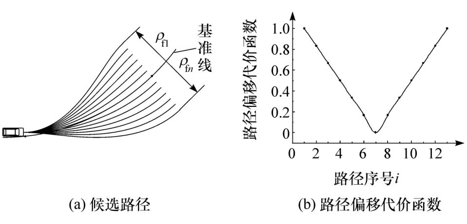

引入路径偏移代价函数的目的是使行驶车辆尽可能靠近全局路径,当其它代价函数为零时,路径偏移代价函数则是决定路径选择的唯一因素。路径偏移代价函数设计为每条候选路径的最终的横向偏移量 ρf i的绝对值,即
无人驾驶汽车局部路径规划算法研究的图18
图7(a)为候选路径示意图,图7(b)为路径偏移代价函数图,当i=7时,f o最小,说明R7为最接近全局路径的路径。
无人驾驶汽车局部路径规划算法研究的图19
图7 路径偏移代价函数示意图

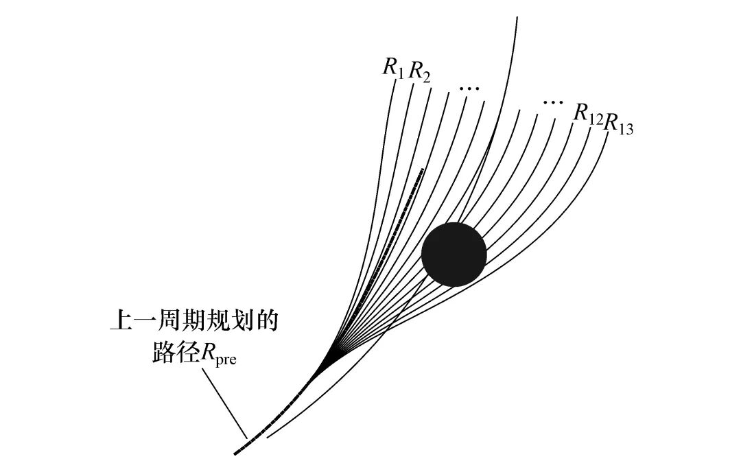

路径的连续性也会影响无人驾驶汽车行驶的平顺性。上面只考虑了本周期规划的路径信息,无法避免路径发生突变。如图8所示,R1和R3都是安全性代价函数较小的路径,但是如果选择R1作为最优路径,则会导致路径发生突变,从而导致控制时前轮转向角突变,降低驾驶的舒适性与稳定性。为解决这个问题,路径的连续性代价函数在选择最优路径时考虑了上一周期规划的路径对本次规划的影响,在满足安全性的前提下,选择与之前规划的路径变化最小的路径,即图8中与上一时刻规划的路径R pre偏移量最小的路径为R4。本研究使用离散的方法计算前一路径与新路径之间的公共弧长部分的偏移量之差的总和,即
无人驾驶汽车局部路径规划算法研究的图21
式中:N为两段路径公共弧长之间离散采样点的个数;s f i为路径末端点对应的弧长;s s i为路径起始点对应的弧长。

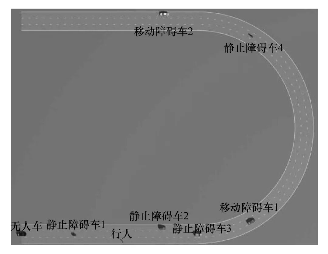

为验证本研究局部路径规划算法的可行性和有效性,在PreScan软件中搭建了车道宽为3.5 m的三车道作为车辆行驶道路,并在道路上设置了若干静止与移动障碍车和行人,道路包括直道路段和弯道路段,如图9所示,使用Matlab/Simulink软件对本研究算法进行编程实现,对无人车在存在静止及移动障碍的道路行驶过程进行了联合仿真。当无人车接近移动障碍车时,移动障碍车将会从静止加速到恒定速度,移动障碍车1和2的速度分别为36和25 km/h,行人横穿马路的速度为3.6 km/h,以检验本研究算法在直道和弯道中对静止障碍连续避障及对行人和移动障碍车进行避障的有效性。
无人驾驶汽车局部路径规划算法研究的图24
图9 道路场景全局视图

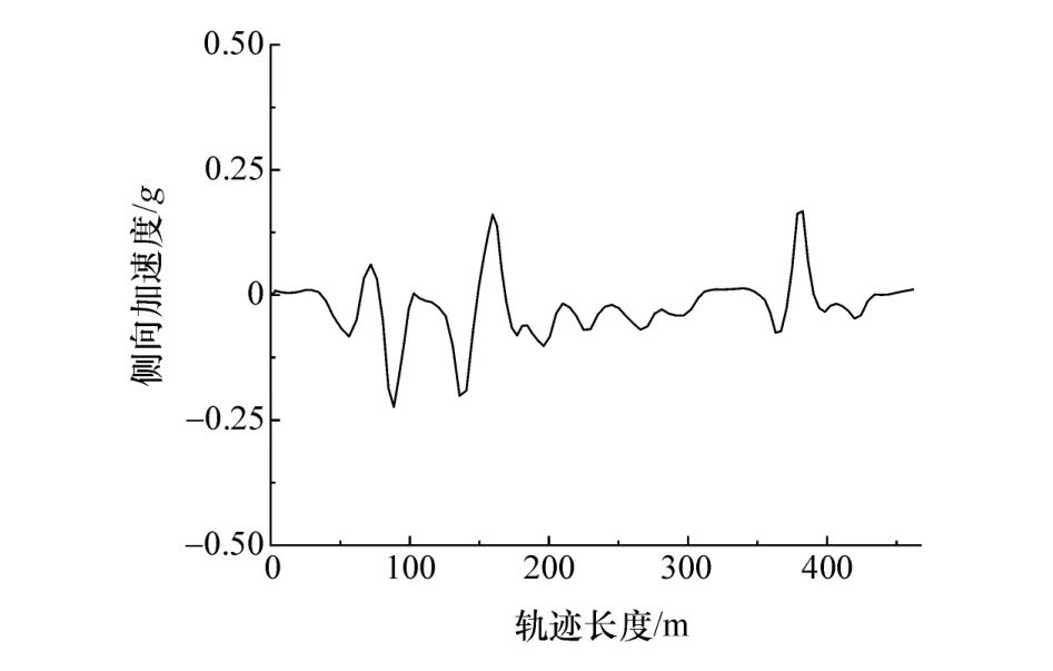

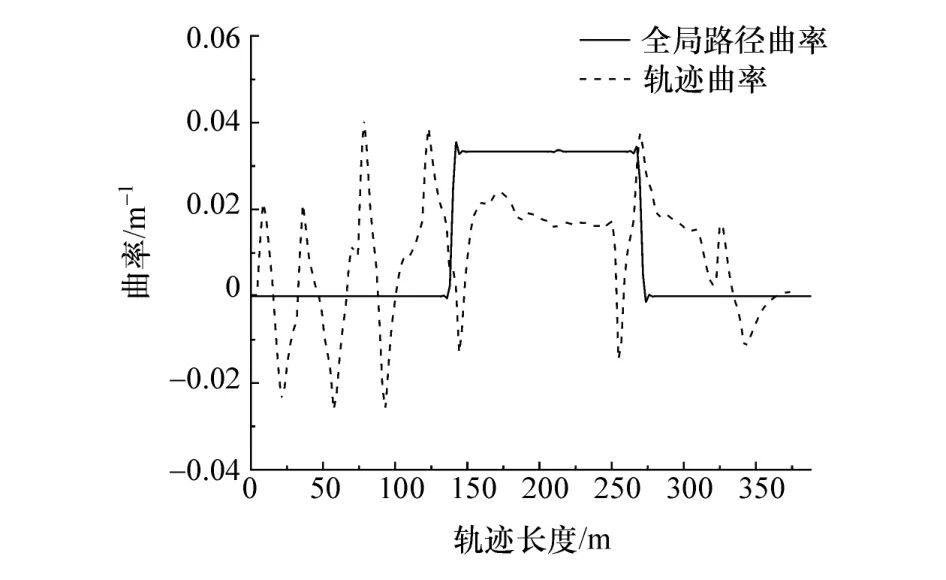

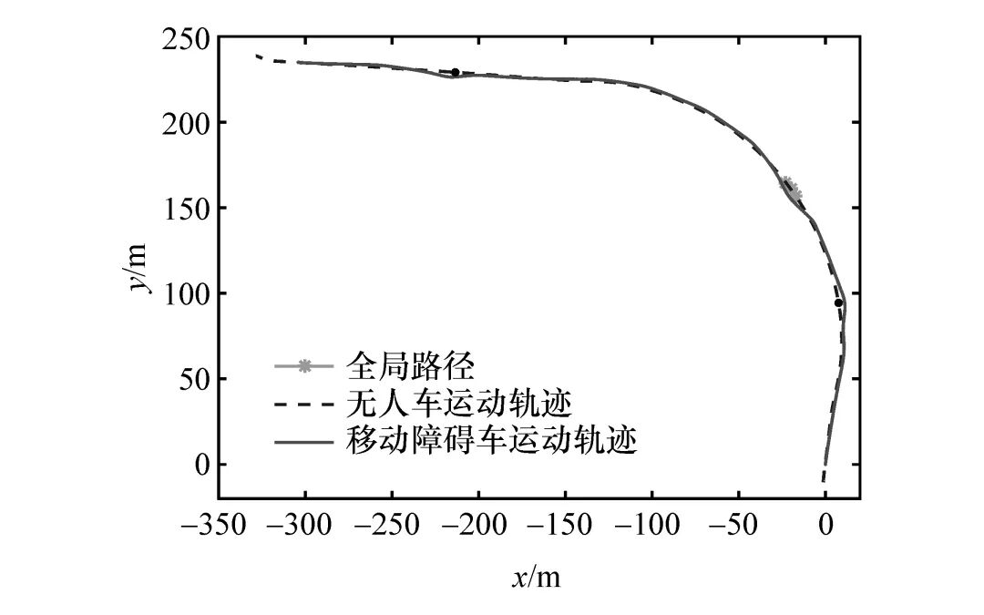

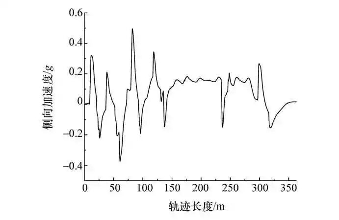

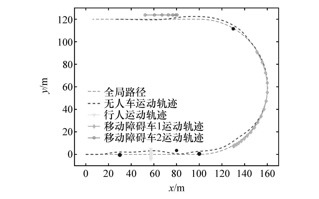

以PreScan软件中的Audi A8为被控的无人车,设定其速度为50 km/h。无人车运动轨迹如图10所示,图中圆形为静止障碍车,无人车的运动轨迹如虚线所示,车辆顺利地避开了所有静止和移动障碍车以及行人,并在满足避障要求的同时,很好地对全局路径进行跟踪。图11为无人车运动轨迹曲率,车辆行驶轨迹的曲率在-0.026 1~0.041 m-1之间,曲率的最大值为0.040 8 m-1,曲率连续且始终保持在较小值,说明本研究算法规划的路径平滑性较好。图12为无人车在行驶过程中的侧向加速度变化。从图中可知,无人车在整个行驶过程中,侧向加速度均低于0.5g,峰值为0.49g,说明车辆行驶稳定。
无人驾驶汽车局部路径规划算法研究的图25
图10 仿真工况无人车运动轨迹
无人驾驶汽车局部路径规划算法研究的图26
图11 仿真工况无人车运动轨迹曲率
无人驾驶汽车局部路径规划算法研究的图27
图12 仿真工况侧向加速度

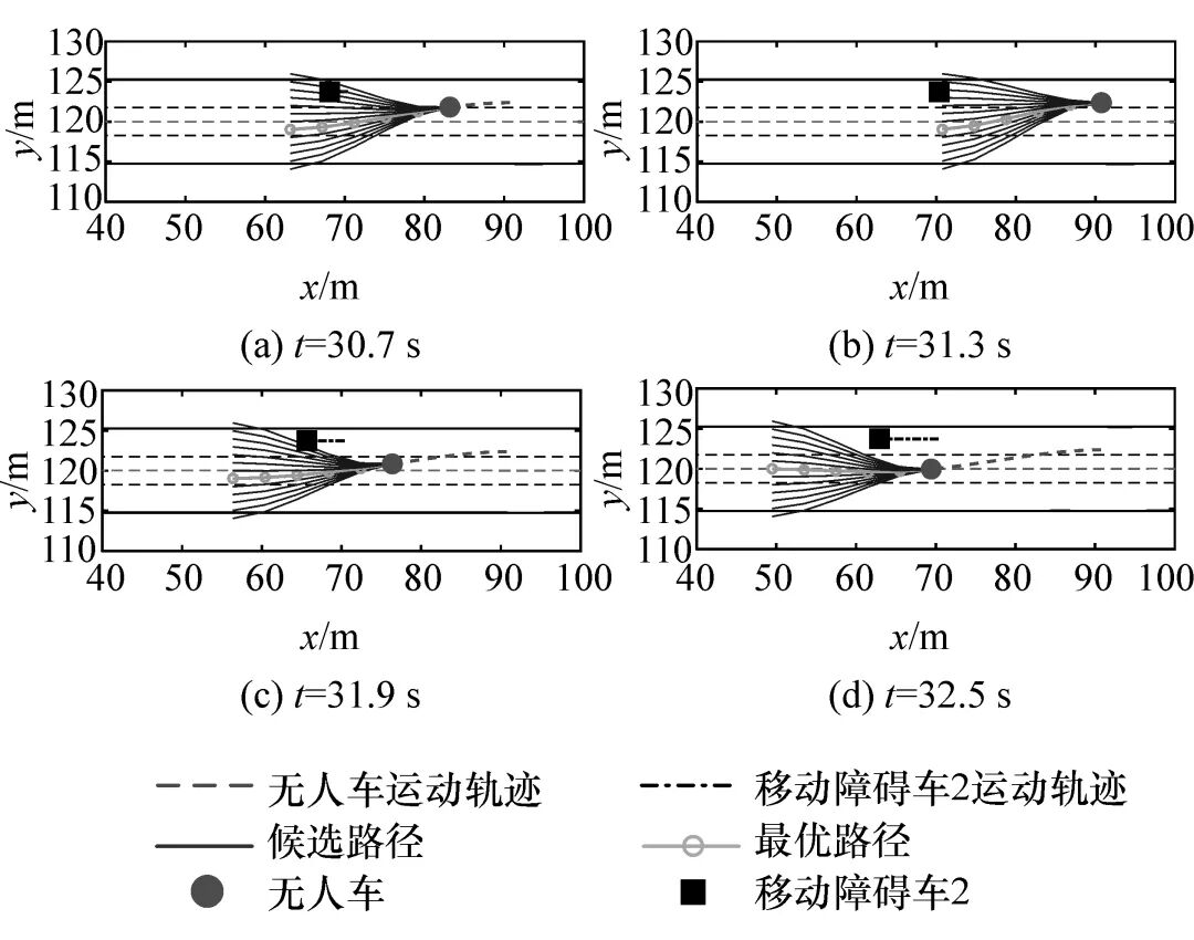

图13 为无人车对移动障碍车2的避障过程的路径生成及选择的示意图。图13(a)描述的是在无人车前方检测到移动障碍车时,选择了R6,该路径的平滑性较好且满足避障要求;图13(b)描述的是无人车即将对移动障碍车2进行超车避障,依然选择了R6,该路径与全局路径距离很近,可以引导无人车很好地跟踪全局路径;图13(c)和图13(d)描述的是无人车顺利换道避障并最终行驶在全局路径上。
无人驾驶汽车局部路径规划算法研究的图28
图13 无人车避障示意图

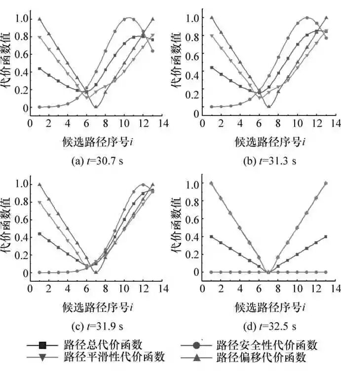

为更为显式地说明路径选择的过程,提供了图13对应的避障时刻的各代价函数图,如图14所示。在 t=30.7 s、t=31.3 s和 t=31.9 s这 3个避障时刻,有可能引导无人车与移动障碍车碰撞的R9~R13的安全性代价函数均在0.6以上,而路径R6的安全性代价函数分别为0.17、0.18和0.04,均在较低水平,这说明R6的安全性较高,且路径R6的平滑性及偏移代价函数均为较小值,这说明该路径平滑性较好且能很好地跟随全局路径,故选为最优路径;t=32.5 s时,候选路径均不会与移动障碍车发生碰撞,所以各候选路径的安全性代价函数均为0,此时路径选择主要由平滑性与偏移代价函数共同决定,在上述两种代价函数的作用下,最终选择了与全局路径重叠的R7,引导车辆最终行驶在全局路径上。
无人驾驶汽车局部路径规划算法研究的图29
图14 候选路径各类代价函数

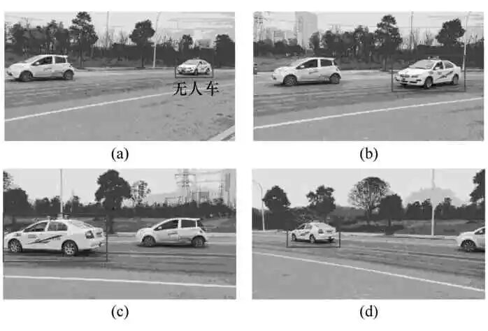

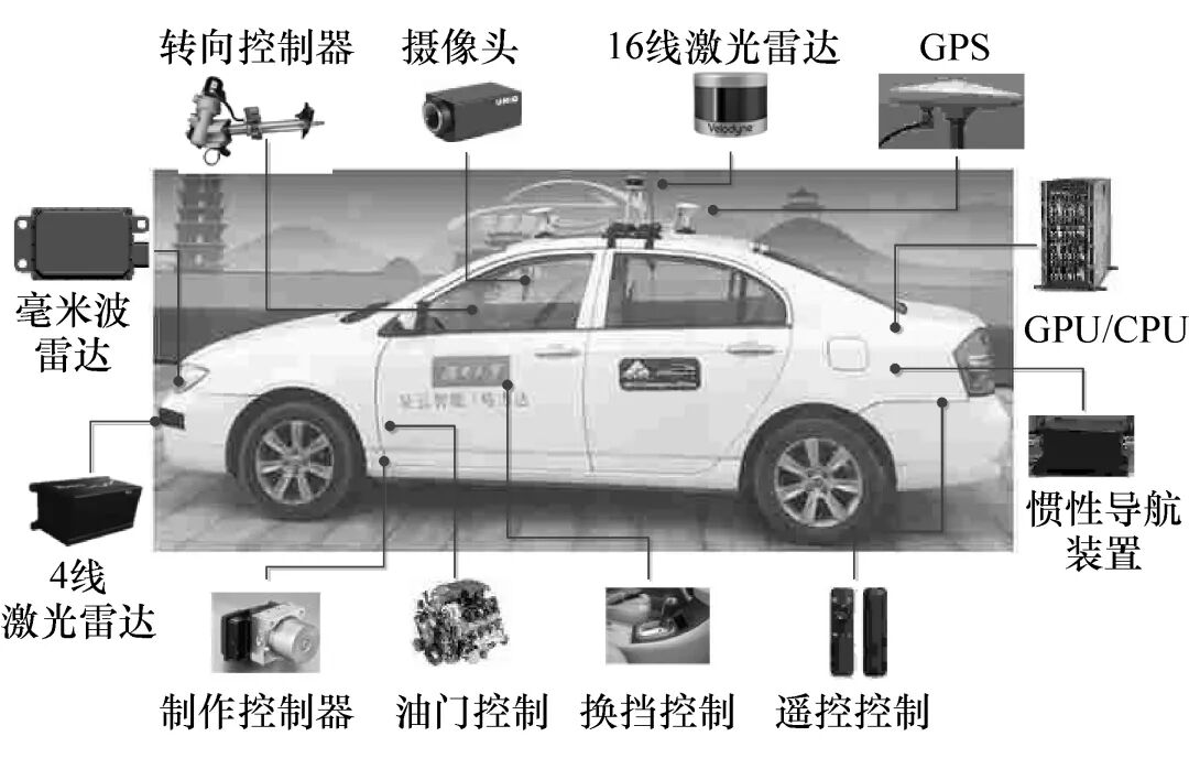

为验证本研究算法在真实环境中避障的有效性和实时性,开展了实车实验。采用湖南大学“远飞”无人车实验平台,硬件为Intel Core i5-3337U(四核,1.8 GHz),8 GB内存。由激光雷达、摄像头等环境感知传感器获取车辆周边的环境信息,决策规划模块根据这些信息实时规划出最优路径并输出给路径跟踪控制部分。图15为无人驾驶汽车系统硬件实验平台。实验使用Pure Pursuit算法[30]进行路径跟随控制。实验场地包括了直道和弯道路段,并布置了静止障碍物与移动障碍车。利用无人车导航系统采集的RTK-GPS信息对行驶轨迹进行拟合得到全局路径。实验时无人车的车速为30 km/h。图16示出无人车对移动障碍车的避障过程。可以看出无人车从道路左侧避开移动障碍车后,回到全局路径。
无人驾驶汽车局部路径规划算法研究的图30
图15 湖南大学“远飞”无人车实验平台
无人驾驶汽车局部路径规划算法研究的图31
图16 无人车避开移动障碍车的过程

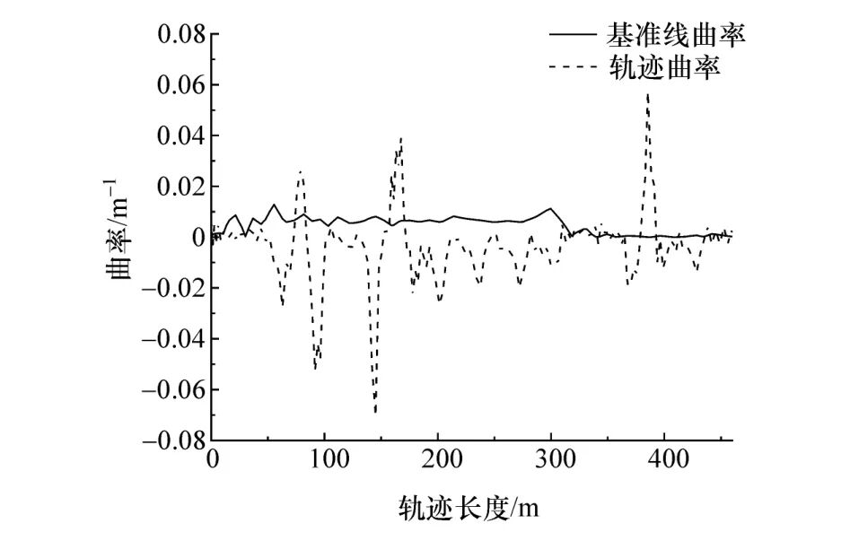

图17 为车辆在实验场地的避障路径规划轨迹图。由图中可见,车辆顺利避障并很好地跟踪上全局路径。图18为实验工况无人车速动轨迹曲率。由图可知,车辆轨迹的曲率在-0.08~0.06 m-1之间,曲率的最大值为-0.070 25 m-1,曲率连续且始终保持在较小值,满足车辆对路径的平滑性要求。图19为无人车在行驶过程中的侧向加速度变化。从图中可知,无人车在整个行驶过程中,侧向加速度均低于0.5g,峰值为-0.23g,满足车辆对稳定性的要求。图20为无人车避障过程的显示界面截图,从中可以看出,本研究的规划算法能够根据自身状态实时选择最优的避障路径。

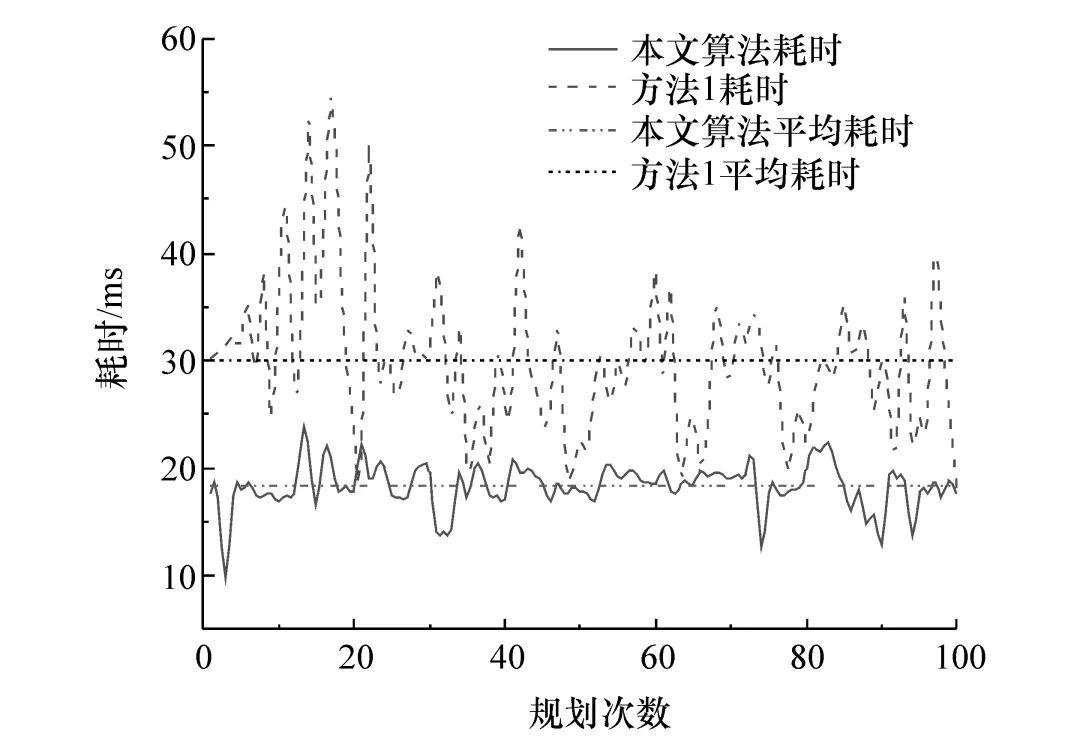

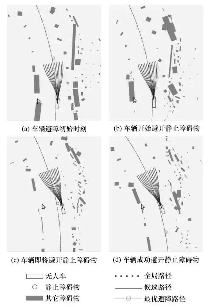

为进一步了解本研究算法在提高实时性方面的效果,对采用常规坐标转换方法的离散优化路径算法(称为方法1)在相同的实验条件下进行了规划实验,与本研究算法进行比较。图21为本研究算法与方法1在相同实验条件下的耗时对比。方法1算法耗时在18~55 ms之间,平均耗时29.9 ms,本研究算法耗时在10~25 ms之间,平均耗时18.3 ms,实时性相比方法1有明显提高。
无人驾驶汽车局部路径规划算法研究的图35
图20 无人车避障示意图
无人驾驶汽车局部路径规划算法研究的图36
图21 算法耗时
