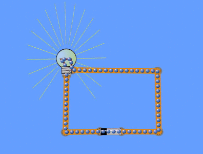

我们现在假设一下这个问题:真的拉一根电线到月球,地球这边打开开关,电荷要多久才能到月球呢?这个问题貌似太简单了,这里不扯电子漂移速度每秒还不到1毫米这个话题,只说电流(或者说电场)传播就是光速,每秒约30万公里。
地月平均距离约38.4万公里,简单计算,如果是一根38.4万公里的电线连着两头,在地球打开开关,月球的灯泡1.28秒后就点亮了。如果在地球打开开关的人能够观察到这个灯泡的话,一去一回要在2.56秒后才能看到。
如果由地球提供电源,需要多少伏电压才能点亮月球上的灯泡?的图4
这只是平均距离的平均时间,而月球距离地球最近时为35.7万公里,最远时为40.6万公里,因此点亮月球灯泡的时间就看月球转到轨道哪个位置了。总体上说,电流传播时间约在1.19秒~1.35秒之间。这是直线,前提是电线不绕弯,不松垮折叠。

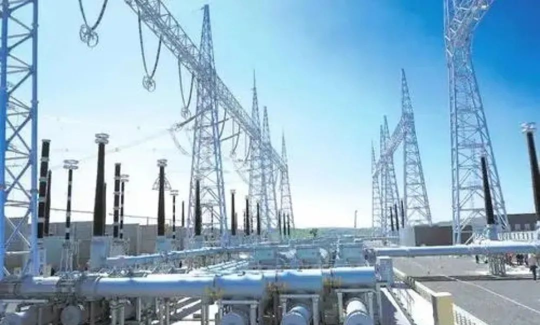

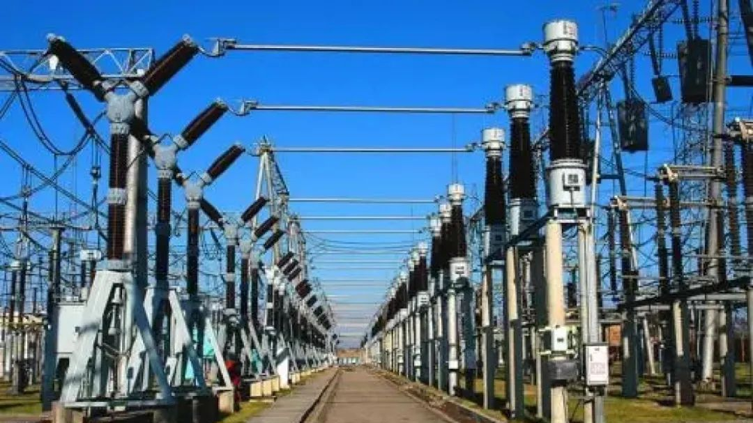

为了解决电阻问题,在长途输电过程中,就要建设大量的输变电工程,提高电压。
根据公式计算,如果用2.5平方毫米的铜线为导线,在20℃常温下,每公里的电阻为6.88Ω(欧姆),这样,到达月球的电阻如果按照40万公里计算,总电阻就达到275.2万Ω,如果让月球上的灯泡得到220v/0.5A(约110瓦)的电流,地球这头就需要将电压升高到137.6万伏。
我国在特高压输电方面走在了世界前列,在淮东~皖南的特高压输变电工程,就是世界上电压等级最高、输送容量最大、距离最远、技术水准最先进的特高压输变电工程,电压达到110万伏。这个电压距离地球送电点亮月球上一个灯泡还差27万伏。

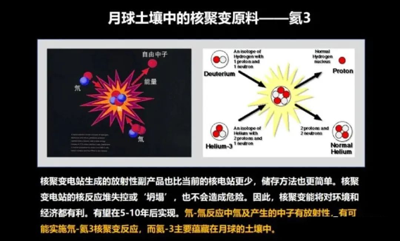

可控核聚变的研究和试验已经进行几十年了,现已取得了突破性进展,预计在几十年后会推上商业运用。核聚变的燃料主要是重氢,也就是氘和氚,但更好的燃料是氦-3。氦-3是特别清洁、安全、高效的核聚变发电燃料,被科学家们称为“完美能源”。
但氦-3在地球上很稀有,整个地球储量只有约500公斤;氦-3在月球储量却很丰富,保守估计有100万吨以上。如果用氦-3作为燃料核聚变发电,只要100吨就能解决全人类1年的能源需求。因此,月球氦-3是将来解决地球燃料问题的一个途径。这样,人类登月用电,又何必舍近求远,不正好利用氦-3发电吗?
