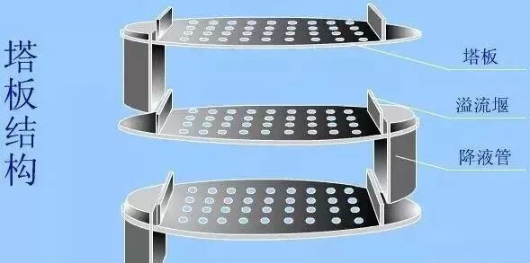

塔板结构
筛板萃取塔特点:处理量大、结构简单、造价低廉,广泛应用于化工生产过程中。塔内液液两相的流动结构对传质效率有着重要影响,同时连续相的流动结构又与塔内件结构密切相关。

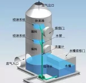

11. 洗涤塔
化工塔器设备工作原理动图的图14
洗涤塔
介绍:洗涤塔是一种新型的气体净化处理设备。它是在可浮动填料层气体净化器的基础上改进而产生的,广泛应用于工业废气净化、除尘等方面的前处理,净化效果很好。对煤气化工艺来说,煤气洗涤不可避免,无论什么煤气化技术都用到这一单元操作。由于其工作原理类似洗涤过程,故名洗涤塔。
特点:
1)水洗式废气处理系统,价格便宜、处理方法简单;
2)直立式结构最适用于经济空间安装;
3)适用于气态及液态污染源;
4)处理单一污染源;
5)适用于中低风量;

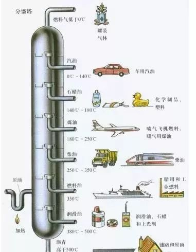

12. 分馏塔
化工塔器设备工作原理动图的图15
分馏塔
原理:在有限的空间内,尽可能的增大液相混合物的热交换面积,一般用于精馏分馏的混合物为有机共沸物,共沸物从反应釜内首先受热上升至分馏段,沸点低的继续上升,因为塔顶在受到低沸点物的传热后温度和低沸点物一致,所以低沸点物被分馏出来,而较高沸点物因为没有达到相应的沸点,故会受冷却后回流至反应釜内或分馏柱下半部分,待低沸点物被完全馏出后,较高沸点物相继被分馏,然后是高沸点物的馏出,最后反应釜底部是残渣。
