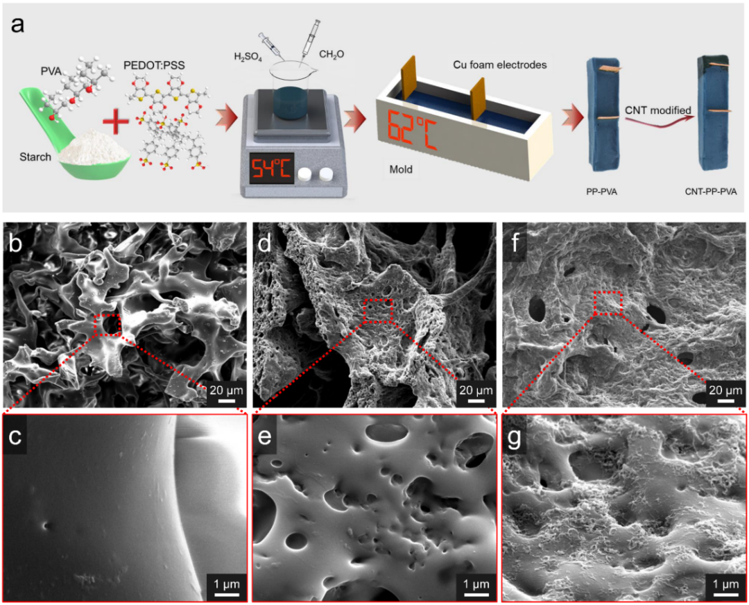

图2.复合海绵的制备和表征:(a)一体式复合海绵的制备流程示意图;(b,c)低倍率和高倍率下PVA海绵的SEM图;(d,e)PP-PVA海绵在低倍率和高倍率下的SEM图;(f,g)CNT-PP-PVA海绵在低倍率和高倍率下的SEM图。

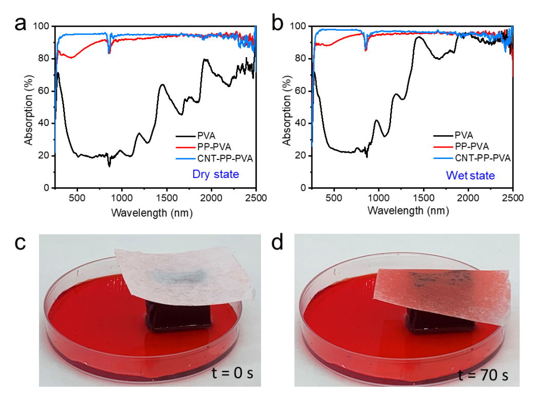

图3. 海绵复合材料的吸光性能和吸水性能表征:PVA、PP-PVA和CNT-PP-PVA海绵分别处于(a)干燥和(b)湿润状态下的吸收光谱;(c,d)将无尘纸放在海绵顶部监测CNT-PP-PVA海绵毛细吸水过程,用红色染料使对吸水现象的观察更为明显。

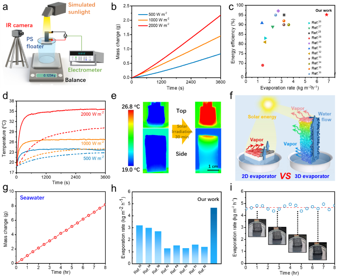

图4. CNT-PP-PVA海绵的太阳能蒸发性能:(a)太阳能驱动光热蒸发和发电实验装置示意图;(b)不同太阳光强下,纯水蒸发质量的变化;(c)纯水蒸发性能与现有文献报道对比;(d)不同光强下CNT-PP-PVA蒸发温度变化;(e)一个太阳光照前后CNT-PP-PVA海绵的红外照片;(f)2D和3D太阳能光热蒸发结构对比示意图;(g)一个太阳光强下海水蒸发质量变化;(h)一个太阳光照下,海水蒸发性能与现有文献报道对比;(i)3.5 wt%盐水蒸发速率的变化,红线为平均蒸发速率,内置图片显示蒸发表面没有结晶盐析出。

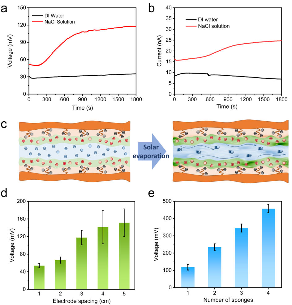

图5. 太阳能光热驱动盐水蒸发产生电能:在一个太阳光强下,蒸发去离子水和3.5 wt% NaCl溶液CNT-PP-PVA海绵的输出电压(a)和电流(b);(c)CNT-PP-PVA海绵的发电原理示意图;(d)不同电极间距的海绵蒸发器输出电压;(e)串联不同数量CNT-PP-PVA海绵的输出电压。

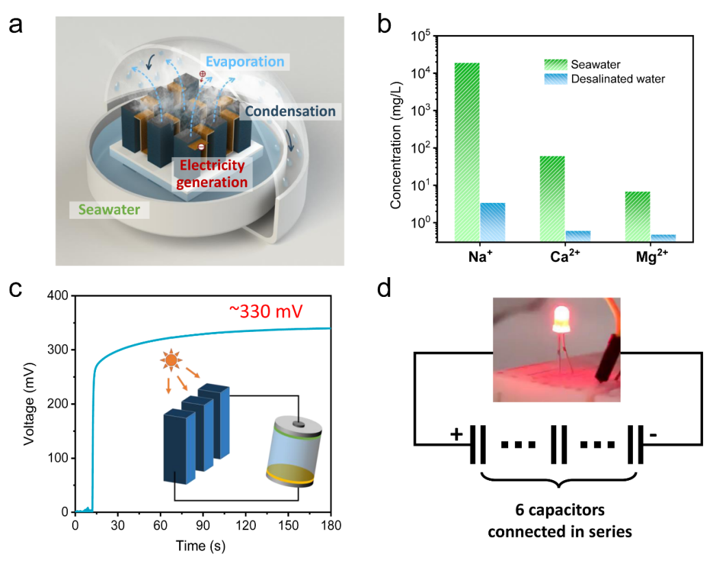

图6. CNT-PP-PVA海绵同时进行海水淡化和发电:(a)海水淡化和发电联产装置示意图;(b)海水淡化前后离子浓度对比;(c)由三个串联CNT-PP-PVA海绵蒸发器充电2200 μF电容器两端的电压变化;(d)由六个串联电容器供电LED的发光示意图。
