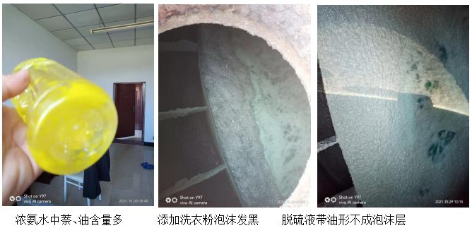

煤气带油可通过煤气含油化验进行定量监测,也可通过滤纸在脱硫塔前取样口处吸收定性监测。如下图,明显可看出煤气夹带洗油严重。实践证明,脱硫液属于碱性溶液,尤其碱法脱硫液,油类在脱硫液中不分层,从脱硫液中不易辨别。

浓氨水颜色为淡黄色,焦化厂自产浓氨水颜色发黄或发黑,浓氨水中萘或轻质油含量高,直接补充到脱硫液中,运行半年脱硫液颜色逐渐加深至深绿,甚至发黑,泡沫逐渐减少,脱硫系统瘫痪。

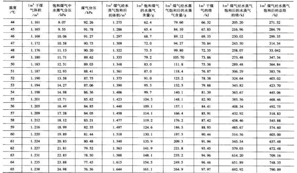

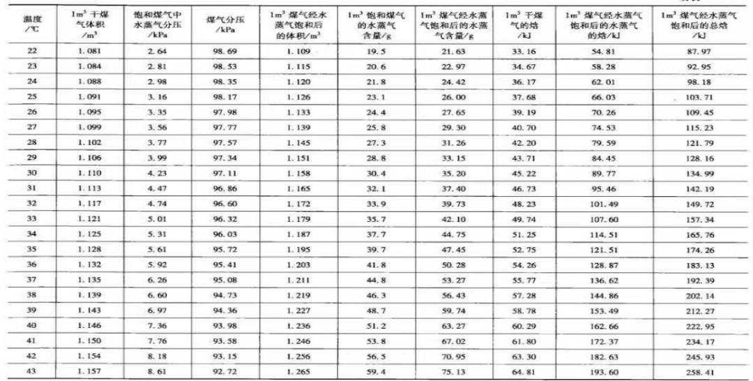

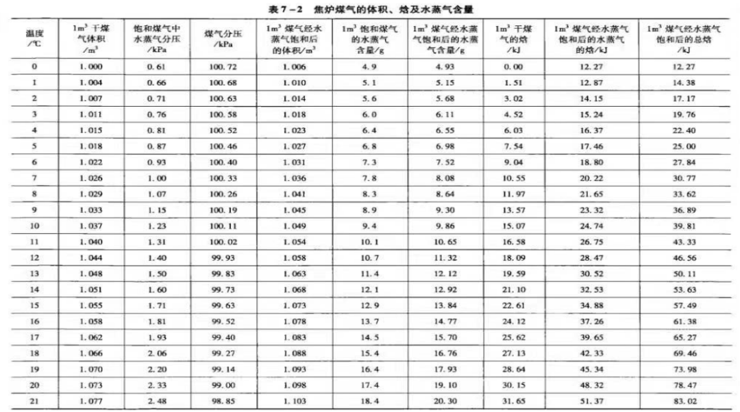

不同温度下,煤气含饱和水不同。同样压力下,温度越高煤气含饱和水越多,如果脱硫塔出口煤气温度低于进口煤气温度,那么煤气中部分饱和水进入脱硫系统。不同温度下煤气饱和水含量如下:

2.2控制脱硫塔出口煤气温度高于进口5℃以上,以100万焦炭生产能力为例,煤气发生量5万m3/h,经过脱硫塔后,煤气温度从26℃提高到31℃,煤气中饱和水将增加0.385t/h,即脱硫系统理论上每天减少饱和水约9吨,大于脱硫反应化合水的生成量。
