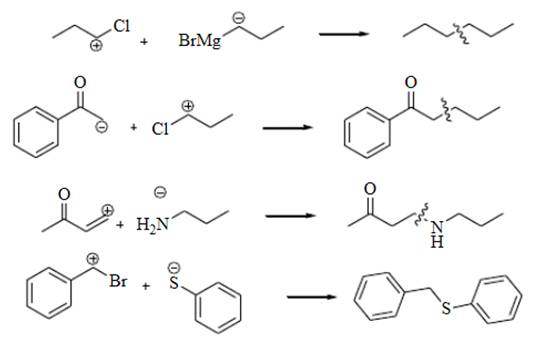

有机合成的任务是运用已知的或可能的化学反应来形成C-C键或C-杂键,从而将两个或多个分子或离子连接起来。
有机化学反应类型可分为三种:极性反应,协同反应,自由基反应,其中协同反应与自由基反应又称为非极性反应。非极性反应可以采用‘一锅法’进行,而极性反应则需分步进行。因为极性反应的条件比较苛刻(无水、惰性气体保护、强酸或强碱),而非极性反应的条件比较温和。极性反应占80%,非极性反应占20%。极性反应的实质就是分子中负电性的原子与正电性的原子的结合。所谓负电性与正电性都是指广义而言的,原子的负电性可以是负电荷,也可以是孤电子对;原子的正电性可以是正电荷也可以是空轨道。
负电性与正电性的密度越大,反应活性越高,但是高密度的负电性原子通常与高密度的正电性原子结合,低密度的负电性原子与低密度的正电性原子结合。如果分子中同时存在两种相反电荷的原子则产生环合反应,如果分子中存在两种相同电荷的原子,此时与另一分子中相反电荷的原子结合时就容易产生副反应,通常密度较高电荷的原子先进行反应。
因此,在记忆化学反应时,只需分清分子中那个原子是正电性的,那个原子是负电性的就可以了。不必去记忆什么人名反应来浪费记忆力,也不必对亲核、亲电反应的类型太在意。
所以,学习化学反应时,主要的任务就是了解各种正电性的基团和负电性的基团。这些正电性的基团和负电性的基团称之为合成子。下面举例简单说明:

有机合成虽无捷径但可少走弯路!的图1

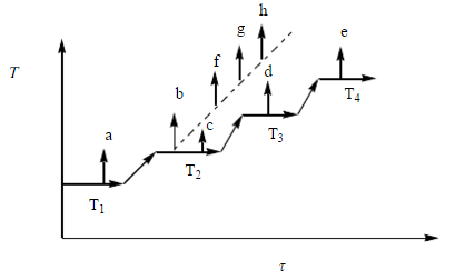

6.程序升温法确定温度范围
程序升温法是另一种反应温度的优化方法。其是在实验的最初阶段采用的。一般采用微量制备,物料以满足分析测试即可。为使放热反应的温度可控制,反应物料不必成比例(一般使某一种原料微量)。
在跟踪测试的基础上,采取程序升温大方法,往往一次实验即可测得反应所适合的温度范围,并可得到主反应与某一特定副反应活化能的相对大小和确认反应温度最佳控制条件。程序升温过程如图所示。
有机合成虽无捷径但可少走弯路!的图2
在T1温度下反应一段时间,取样a分析;若未发生反应,则升温至T2后反应一段时间后取样b分析;若发现反应已经发生,但不完全,则此时应鉴别发生的是否是主反应;若在温度T2下先发生的是主反应,则继续取样c分析;若反应仍不完全,升温至T3后反应一段时间取样d分析;若仍不完全则升温至T4,取样e分析,直至反应结束。
若样品d中无副产物,e中有副产物,则主反应的活化能小于副反应的活化能,反应温度为T4以下,再在T3上下选择温控范围。
若样品b中发生的是副反应,则应立即升温,并适时补加原料,边升温边取样f,g,h等,直至主反应发生。若主反应在较高温度时发生了,说明主反应的活化能大于副反应的活化能,反应应避开较低温度段。此时的程序升温过程应在缺少易发生副反应的那种主原料下进行,即预先加热反应底物至一定温度,再滴加未加入的原料,后滴加的原料用溶剂稀释效果更加。
可见,一次程序升温过程便可基本搞清主副反应活化能的相对大小和反应温度控制的大致范围,取得了事半功倍的效果。
在低温有利于主反应的过程中,随着反应的进行,反应物的浓度逐渐降低,反应速度逐渐减慢,为保持一定的反应速度和转化率以保证生产能力,就必须逐渐缓慢升温以加速化学反应的进行,直至转化率达到目标,这才实现最佳控制。
