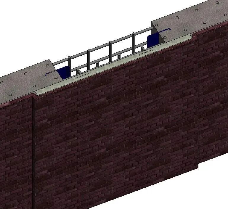

根据地下室侧墙防水施工时间与地下室侧墙后浇带施工时间的先后顺序关系,将地下室侧墙后浇带分为防水后于后浇带施工及防水先于后浇带施工两类。
(1)防水后施工时,地下室后浇带支模施工要点:侧墙后浇带采用对拉止水螺杆、钢管、模板组成支模体系。通常宽度为800mm的后浇带,止水螺杆横向间距为300mm,竖向450mm,竖向背楞采用50×100mm木枋,横向主楞采用A48×3.0双钢管。
地下室后浇带标准做法总结,收藏学习!的图12
地下室后浇带标准做法总结,收藏学习!的图13
地下室后浇带标准做法总结,收藏学习!的图14
地下室后浇带标准做法总结,收藏学习!的图15
(2)防水先施工时,地下室后浇带支模施工要点:先行在地下室侧墙后浇带紧挨两侧已浇筑侧墙位置砌筑外墙砖胎膜或安装预制板,并抹灰处理,在抹灰面上铺贴防水卷材(后浇带处不断开)。

地下室侧墙后浇带外侧采用砌体挡墙时,当填土深度小于等于5m时采用240mm厚砖砌挡墙,当填土深度大于5m时,采用480mm厚砖砌挡墙。

侧墙后浇带最外以砌体墙或预制板作为模板,内侧需采取单侧支模的方式进行施工。
