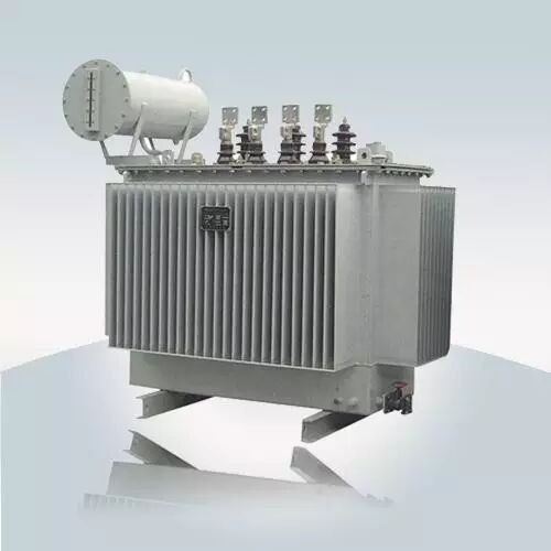

造成渗漏的原因主要有两个方面:一方面是在变压器设计及制造工艺过程中遗留问题;另一方面是由于变压器的安装和维护不当引起渗漏。变压器主要渗漏部位经常出现在散热器接口、平面碟阀帽子、套管、瓷瓶、焊缝、砂眼、法兰等部位。
本文从以下两个角度详述变压器渗漏油:
针对变压器渗漏油问题分析与探讨
油浸式特种变压器渗漏油问题的研究与解决
变压器渗漏主要集中在以下部位:占总渗漏点50%以上的部位是散热器接口、平面碟阀帽子、散热器闷头、连接法兰密封;16%为套管、瓷瓶渗漏;12%为气体继电器接口等渗漏。另外就是变压器制造过程中存在的一些缺陷,例如焊缝、砂眼等等。

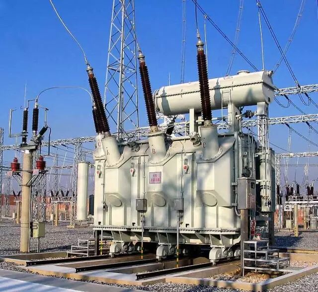

针对变压器渗漏油问题分析与探讨
随着电力工业的发展,如何提高电力设备的性能,保证电力系统的可靠运行,是电力生产迫切需要解决的问题,因此,变压器的渗漏油问题能否得到及时、彻底的处理,也逐步成为衡量电力工业发展重要技术指标。油浸式电力变压器存在渗漏油的现象在电力系统比较普遍,如果变压器存在渗漏油现象,就有可能影响变压器的安全、稳定运行。如何解决变压器的渗漏油问题, 是多年来电力部门在生产实际中的一大难题。
一、变压器渗漏油的原因分析
根据运行经验, 变压器渗漏油一般发生在以下7 个主要部位:①本体大盖连接面;②散热器;③取样阀;④套管;⑤油管法兰面;⑥变压器底座接口处;⑦瓦斯继电器等。从中可以发现,渗漏点大部分为法兰结合面、密封件及阀门等处。法兰结构的不合理、密封件材料质量差、加工工艺差、外界环境温度的变化、压力大小等均会引起变压器的渗漏。这些因素相辅相成,共同影响。当其中某一个环节出现问题,都会引起连锁反应,导致渗漏油的发生。实践中进行了以下几点具体分析:
一是法兰面制造工艺不合理,变压器散热器接口放油堵头处的渗漏点占总渗漏点的一半以上。其渗漏原因为:(1)接触面存在锈蚀、毛刺、凹槽等现象;(2)无密封凹槽、无限位销;(3)接触面上有油漆等脏物 ;在处理油漆杂物时,又可能在密封面上刮出伤疤;(4)密封橡圈的位置和松紧度完全靠经验判定,过松过紧都可能导致渗漏。
二是最常用的密封材料是丁晴橡胶,由其制成的密封圈、密封垫耐油性能较差,老化速度较快,特别在高温下极易引起老化龟裂,丧失弹性。加以在安装过程中由于密封面光洁度不均匀, 导致压缩量加大导致渗漏。
三是变压器外壳制造工艺及材料质量,如果变压器外壳存在气孔、砂眼、虚焊、脱焊现象会造成变压器渗漏油。
四是板式蝶阀连接面比较粗糙、单薄,仅有单层密封,引起变压器渗漏。
五是温度的影响。外界气温较低时在不是夏天安装的变压器,经夏季(气温高达 37 ℃)运行后,安装时压缩得很紧的密封件由于金属的热胀加大了压缩量,而到了冬天气温降低时(最低可达-4℃),密封件的弹性降低,压缩又减小,导致了渗漏时有发生。

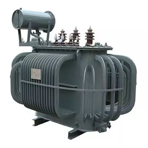

油浸式特种变压器渗漏油问题的研究与解决
1、特种变压器渗漏油的原因分析
多年来油浸式特种变压器渗漏油现象时有发生,严重的渗漏不但降低了特种变压器的使用寿命,影响系统的安全、稳定运行,也对社会和用户的经济效益造成严重影响。
近些年来,我们在对各电厂主变和厂变的大修过程中,发现变压器渗漏油的原因如下:
1.1橡胶密封件失效和焊缝开裂
特种变压器变压器的焊点多、焊缝长,而油浸式特种变压器变压器是以钢板焊接壳体为基础的多种焊接和连接的集合体。
一台QB-5000/2油浸式牵引变压器的总焊点达70余处,焊缝总长近20m左右,因此渗漏途径可能较多。直接渗漏的原因是橡胶密封件失效和焊缝开裂、气孔、夹渣等。
