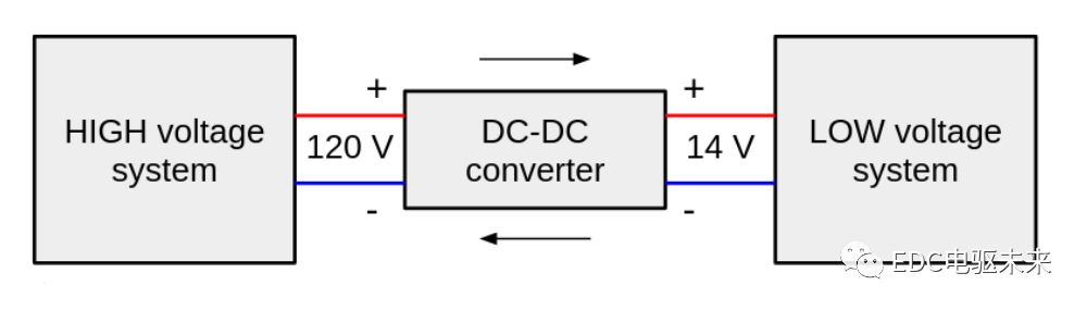

什么是 DC-DC 转换?的图1
图片:DC-DC转换器的工作原理
如果我们有两个电气系统,在不同的电压水平下工作,一个高电平(140 V),另一个低电平(14 V),DC-DC转换器可以将它们之间的电压从高转换为低或从低到高。从一个电压电平到另一个电压杠杆的转换是在一些功率损耗的情况下完成的。根据DC-DC转换器的工作点(电压和电流)和转换器的类型,效率可以在75%至95%或更高之间。
电池电动汽车(BEV)中的DC-DC转换器用于将高电池电压(例如400 V)转换为低直流电压(例如12 V),用于传统的12 V负载(灯,多媒体,电动车窗等)。
DC-DC转换器是一种功率转换器,它通过暂时存储输入能量,然后将该能量释放到不同电压的输出,将直流电源(DC)从一个电压电平转换为另一个电压电平。电能的存储可以在磁场存储组件(电感器,变压器)或电场存储组件(电容器)中完成。

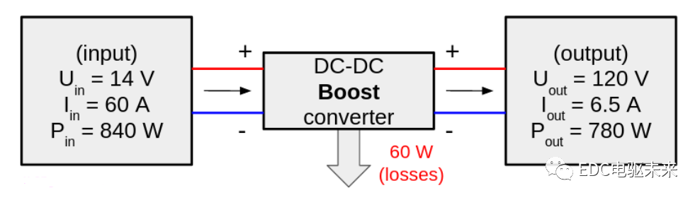

升压DC-DC转换器中,输出电压高于输入电压。由于省电(如果我们忽略损耗),输出电流将低于输入电流。
什么是 DC-DC 转换?的图3
图片:DC-DC升压转换器的工作原理
在本例中,升压DC-DC转换器的效率为:
什么是 DC-DC 转换?的图4

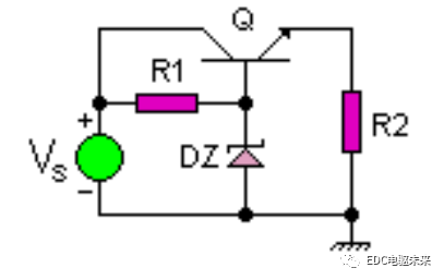

什么是 DC-DC 转换?的图9
图片:简易串联稳压器
Vs – 电源电压(in)
R1 – 电阻
R2 –负载电阻器(其端子处的电压为输出电压)
DZ – 二极管
Q – 晶体管
简单的并联稳压器,简称为并联稳压器,是一种稳压器,其中调节元件将电流分流到地。并联稳压器的工作原理是在其端子上保持恒定的电压,并吸收额外的电流来维持电气负载两端的电压。并联稳压器最常见的元件之一包含简单的齐纳二极管电路,其中齐纳二极管具有分流元件的作用。
简单的串联稳压器,也称为串联通稳压器,是在线性稳压电源中提供最终电压调节的最常用方法。该系列线性稳压器的特点是输出电压在低纹波和低噪声方面具有高水平的性能。

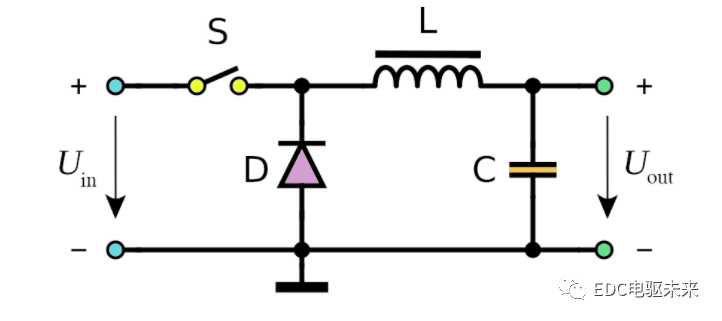

什么是 DC-DC 转换?的图11
图像:降压直流-直流转换器原理图
降压DC-DC转换器,也称为降压DC-DC转换器,是一种DC-DC电源转换器,它降低输出电压,同时增加输出电流。它至少由四个部分组成:
  • 用作开关元件的功率晶体管 (S)
  • 整流二极管 (D)
  • 电感器(L)作为储能元件
  • 滤波电容器(C)
输入输出电压、电流和功率之间的关系如下:
  • Uout < Uin
  • Iout>I
  • Pout= Pin– P损耗
在电动汽车应用中,降压DC-DC转换器用于将主电池的高电压(例如400 V)降低到车辆辅助系统(多媒体,导航,无线电,闪电,传感器等)所需的较低值(12-14 V)。

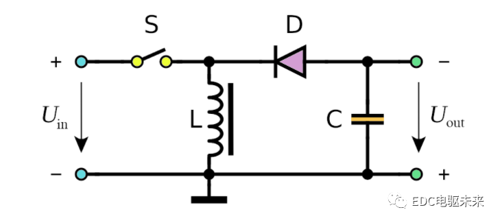

什么是 DC-DC 转换?的图13
图像:降压-升压型DC-DC转换器原理图(反相拓扑)
在降压DC-DC转换器中,输出电压始终小于输入电压。另一方面,在DC-DC升压转换器中,输出电压始终大于输入电压。降压-升压型 DC-DC 转换器将两者结合在一起,其输出电压可以高于和降低输入电压,具体取决于施加到开关上的占空比。
逆变拓扑结构降压-升压型 DC-DC 转换器输出的极性与输入电压相反。输出电压由开关元件(晶体管)占空比的函数调节。

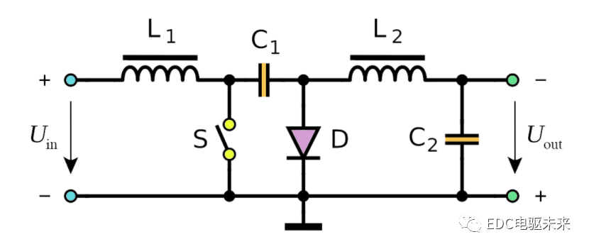

什么是 DC-DC 转换?的图14
图片:Ćuk 直流-直流转换器原理图
Ćuk DC-DC转换器是另一种类型的降压-升压转换器,可输出零纹波电流。Ćuk转换器可以看作是升压转换器和降压转换器的组合,具有一个开关器件和一个互电容器,以耦合能量。与具有反相拓扑结构的降压-升压转换器类似,非隔离式Ćuk转换器的输出电压通常为反相,相对于输入电压的值较低或较高。通常在DC-DC转换器中,电感器用作主要的储能元件,而在Ćuk转换器中,主要的储能元件是电容器。

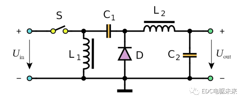

什么是 DC-DC 转换?的图16
图片:泽达直流-直流转换器原理图
与 SEPIC DC/DC 转换器拓扑类似,Zeta DC-DC 转换器拓扑从高于和低于输出电压的输入电压提供正输出电压。Zeta转换器还需要两个电感器和一个串联电容,有时称为一个跨接电容。与配置标准升压转换器的SEPIC转换器不同,Zeta转换器由驱动高侧PMOS FET的降压控制器配置而成。Zeta转换器是调节非稳压输入电源的另一种选择。
