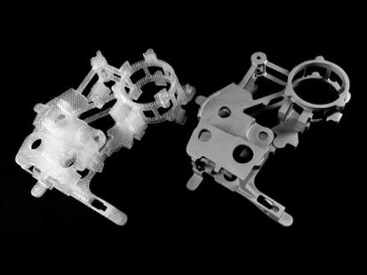

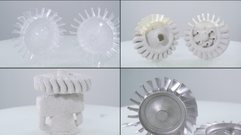

一、型模制作

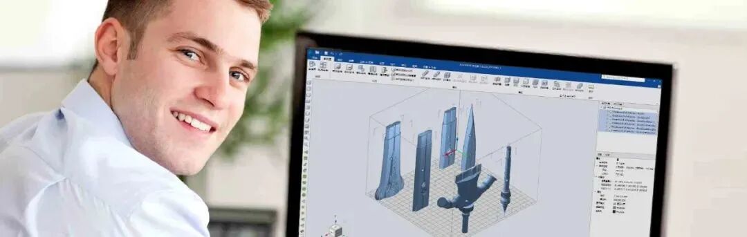

●前处理软件的抽壳功能,把型模处理成空心结构:大大减少树脂原料的消耗,节省大量成本;基本消除了树脂在后期处理过程中的膨胀问题;大大减少了出去型模步骤残留的灰烬量
●3D打印制作型模:无论何种复杂程度,可快速制作型模。免去开模程序,节省大量的时间和费用。
●所需软件:联泰科技Polydevs前处理软件
Polydevs前处理软件在数据处理时可自定义抽壳壁厚、内部支撑臂的长和宽、可自由选择位置来放置排料孔,轻量化处理避免脱蜡时胀壳问题。

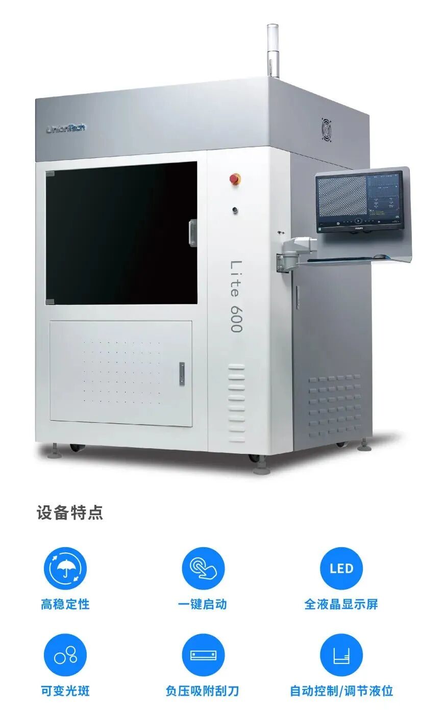

●所需设备:联泰科技SLA设备Lite600

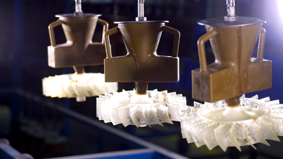

二、型模预处理与装配组树
技术详解:精密铸造行业熔模3D打印解决方案的图5
SLA打印出的型模可直接用蜡“焊接”在浇道上面,和正常的蜡型一样装配
考虑到去除SLA型模的方式,浇口与流道的设计可以比传统蜡型大些,这样有助于空气进入帮助燃烧型模。

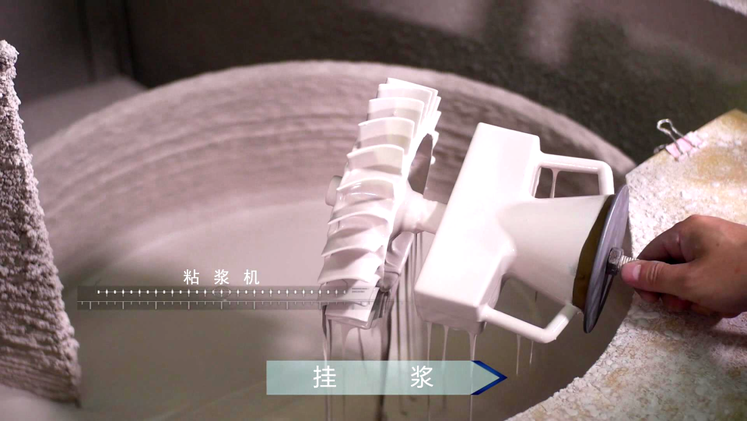

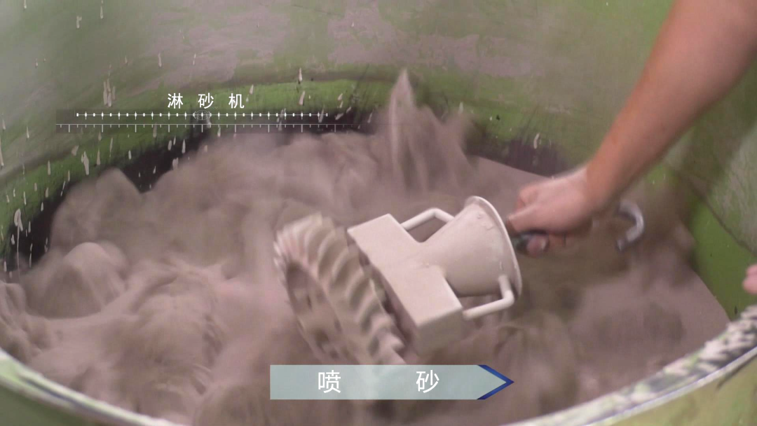

三、制壳
技术详解:精密铸造行业熔模3D打印解决方案的图6   技术详解:精密铸造行业熔模3D打印解决方案的图7
挂第一层浆料前,清洗蜡树时注意观察是否有气泡出现。如果有,说明型模密封性不好。蜡树浸入浆液时避免浮力对蜡树造成破坏。为了增强型壳的强度,可考虑多制一层壳或采用加强。

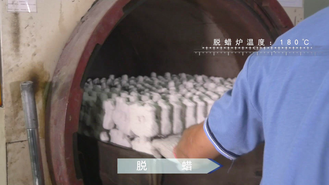

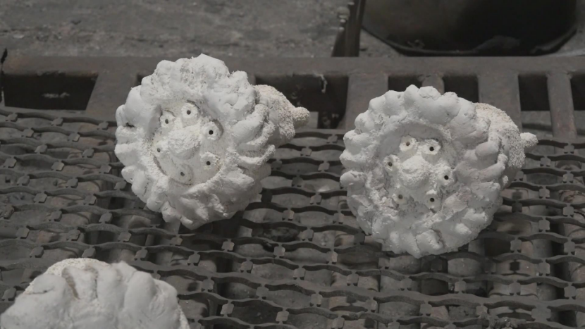

四、脱蜡
技术详解:精密铸造行业熔模3D打印解决方案的图8
焙烧前将通风孔烫穿,焙烧时有利于气体对流

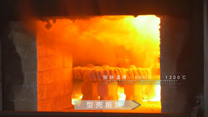

五、焙烧
技术详解:精密铸造行业熔模3D打印解决方案的图9
通入充足的空气高温焙烧,保持温度在800-1100度两个小时(根据零件大小,适当延长时间)
SLA原型所用Somos铸造专用树脂(Somos@11122、Somos@Element)50~60℃时开始软化,超过300℃后,树脂的分子结构开始崩溃,达到600℃时,
树脂材料燃烧分解成二氧化碳、水和少量残留。完全烧失稳温度在800℃左右。

灰分残留会影响铸件的表面质量和造成内部缺陷

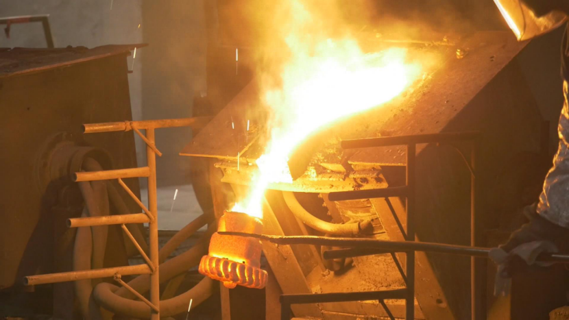

七、预热及浇筑
技术详解:精密铸造行业熔模3D打印解决方案的图11
预热前用陶瓷棒、耐火泥等材料堵上通风孔

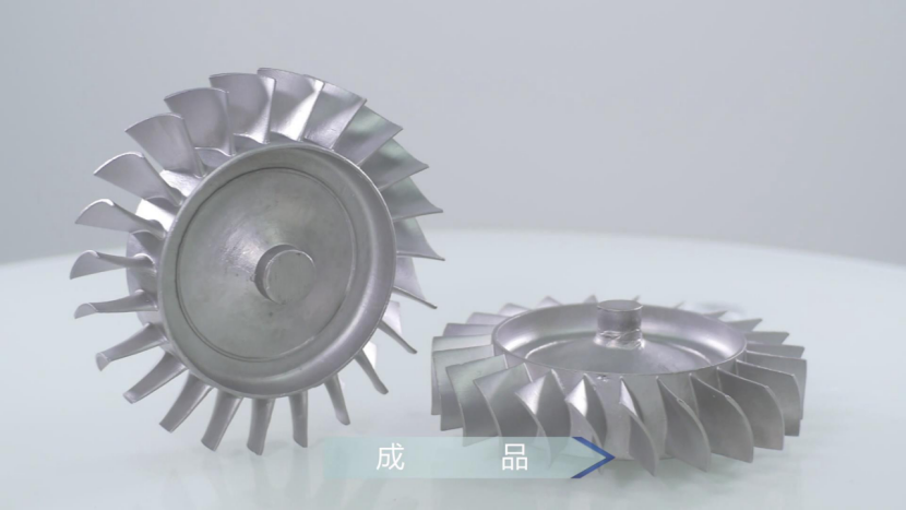

成品展现
技术详解:精密铸造行业熔模3D打印解决方案的图12   技术详解:精密铸造行业熔模3D打印解决方案的图13
3D打印技术在精铸工艺上的应用是精铸行业技术发展的重要方向之一。通过结合3D打印与精铸各自的优势,可以突破行业原有的小批量制模成本高、造型局限性大等痛点。目前将3D打印工艺应用到生产中已经成为精铸行业的趋势。无论是3D打印蜡模、3D打印陶瓷型芯还是3D打印母模等应用都将极大的加强精铸公司的市场竞争力。
