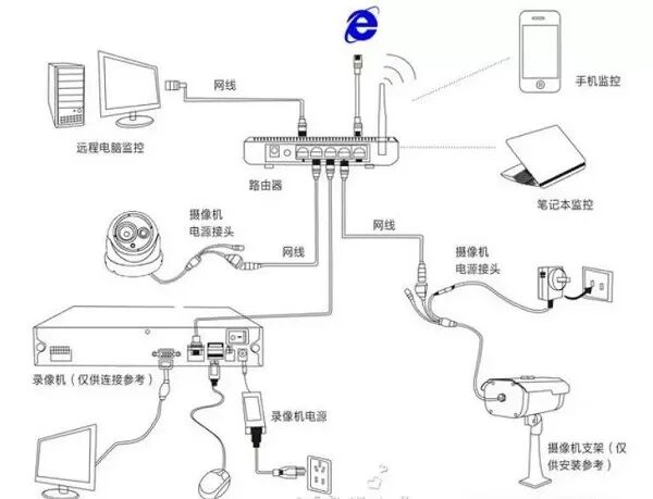

摄像机的电源设置根据摄像机是在控制主机边上还是比较远的距离,如果比较近的就直接在主机旁边安装大功率的直流稳压电源,将多个摄像机连接到这个电源上,直流电源功率的大于摄像机的功率总和就可以了。
如果距离较远的应该采用220V交流电源分配到摄像机边上再通过稳压电源进行变压给摄像机供电,220V交流电源线应与视频线距离应大于30公分,避免磁场干扰,影响图像传送质量。
弱电工程监控电源和电源线到底如何选择?的图1

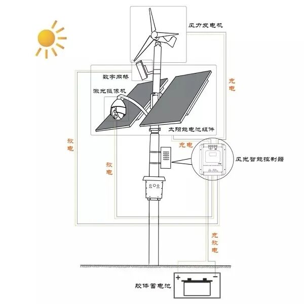

远距离供电怎么办
 那么对于超过2公里以上的距离的监控,如何来供电?这种情况的话可以使用太阳能供电。
弱电工程监控电源和电源线到底如何选择?的图2
