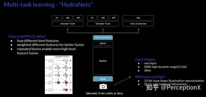

首先tesla第一次做网络也是从比较简单的场景任务入手:
Tesla AI DAY 深度分析 硬核!的图3
Tesla HydraNet
如图:
1、最原始网络就是做一个简单的车辆检测任务
  • 图像raw data -- RegNet -- BiFPN -- Backbone输出结果
2、然后Tesla 逐渐把众多这些任务集合到一个multi-tasks learning 的框架-HydraNet
  • 输入:raw image (12bit HDR) 36Hz,
3、使用这种图像配置的原因:
  • Sensor 没有过db or ISP,就是1920x960图像
  • 图像不是rgb图像,也不需要处理三通道图像
  • 12bit 能给到更大广度的光照范围,在夜晚场景下,对面车的车灯强光照射这种高对比度的环境下,更加能把握暗处的细节,不至于因为这种场景下,暗处的物体检测不到的现象。
  • 36hz high frame rate 有助于在高速场景下,神经网络能汲取跟多信息,更快做出反应,实时性更加好
BiFPN:
其实是一个 :FPN 的改进版,普通FPN是一个nodes从上往下传的过程;BiFPN除了nodes从上往下传,还有一个从上往下传的过程,并且还有一个跳跃的连接,每一个node都会有权重,来融合不同尺度的feature. Blocks 之间也可以重复多次,不维度的信息交流就会越多,以达到一个更好的效果,基本功能就是融合不同尺度的features。

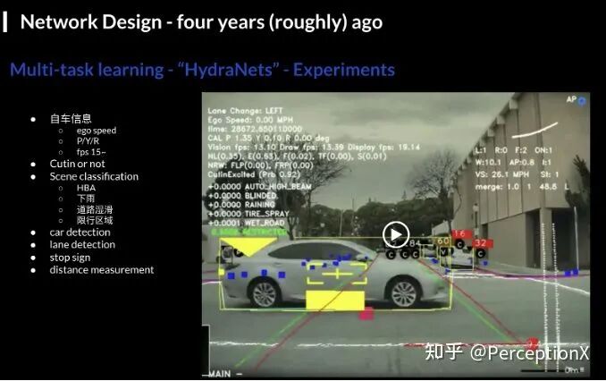

Multi-tasks
网络的好处
1、首先是在训练完整个网络后,在做inference的时候,不同的任务share 同一个 backbone, 整体来看可以节省计算资源
2、第二个点是我们训练完后可以去 fine-tune 每一个子任务的,
3、第三点是在数据经过backbone后,freeze住backbone, 进入detector
4、head前, 把features都cache下来, 然后可以反复去fine tune detector head, 这样就不需要重复去算backbone的输出结果了。
Tesla AI DAY 深度分析 硬核!的图4
如视频:当HydraNet部署到板端的时候,我们也能看到虽然share同一个backbone, 但也能输出不同的任, 并且效果也比较好。

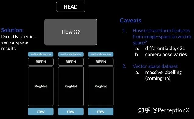

为了解决这种 2D空间转到3D BEV下不能准确拟合车道线的问题,tesla 在思考这样一个问题:能否不通过image plane 的检测结果去投入3D space,能否将8个camera 输入的数据直接输出结果到vector space。我们人脑可以识别出2D图片下的车道线如何匹配到3D空间中,但机器并不那么容易做到,所以他们想到能否用神经网络去做融合。
1、其中一个很自然的想法会是 :
Tesla AI DAY 深度分析 硬核!的图6
Raw image -- RegNet -- BiFPN -- Multi-scale features 之后,基于8个camera的features 通过一个“网络”,融合到同一个vector space 上面去,再出一个新的feature,传到detector head 上面。
BUT
这里就存在3个问题:
1、模型训练架构需要如何设计,网络才能做梯度下降;2. 每辆车在安装的过程中 camera的位置都会有稍微的偏差,外参都会有轻微地抖动,并不是理想角度。3. 如何构建这个vector space 的真值系统(ground truth), 我们在下一期Autolabelling的分析环节会和大家详解。
2、待解决的问题:如何将特征从图像空间转换到向量空间? 如图:
Tesla AI DAY 深度分析 硬核!的图7
Caveat 1
目标是把image上面的点和3D BEV视角上的点对应起来,但中途会遇到一些问题,比如:1. 路面不平,当你用Homography 去映射到3D space上, 你会发现投得不准,例如图片右下角的图片的一个点,这个点会被旁边的车子挡住,当我们用Homography方法的时候可能会对应到 grid map 上黄色点距离车子更近的地方,所以tesla他们希望能否用一种end to end 的方式让网络学出3D BEV grid 和 image patch之间映射的规律。

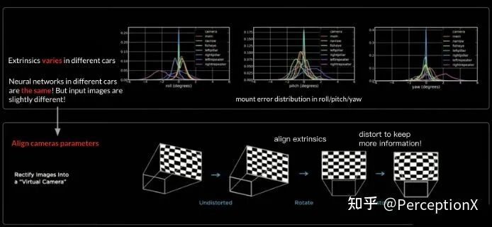

Virtual Camera
Tesla AI DAY 深度分析 硬核!的图10
Virtual Camera
这边还有一个相机安装的误差,上文有提到过,每一辆车camera安装的位置都会有一些偏差,tesla 提出了virtual camera 的概念,主要目的是想把camera parameters给对齐,首先做一个畸变矫正,然后做一个旋转,为了让图片的完整信息不丢失,在最后一步tesla再做一个畸变还原,因为相机在做完畸变矫正后,难免会有信息的丢失,例如筒状畸变,或者整状畸变,就会变成椭球型或者图像会有黑边,为了让图像的整体信息保存下来,防止信息丢失,所以才做一个畸变还原
1、这里会有两个问题:
  • 我们怎么去训练virtual camera 的参数呢?
这里面的参数其实是任意取的,我们的猜想是这些参数是从 roll/pitch/yaw mount error distribution 里面取的,可能是中位数median, 因为对于相机来说相对误差较小。
  • 为什么还要做一个畸变还原呢?
上文也有提到过,因为不做还原的情况下,image不是一个正方形形状,为了让图片在正方形的设置内且保留更多信息,要做一个畸变还原
Tesla AI DAY 深度分析 硬核!的图11
在不同相机做完矫正之后,就会出现图中右侧before-after的效果,上面(before)是不同车照自己的后视镜,然后做一个平均,因为每部车都有不同程度的抖动,所以在后视镜边缘这一部分就显得很模糊;当我们做完rectify (畸变还原)后,就能发现图像比较清楚了,说明virtual camera 图像矫正起到一个比较好的效果。然后想要提一点是:rectify 这个过程不是通过网络得来的,更多像是一个转换(transform),然后送到RegNet,

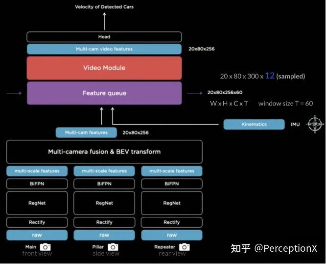

为了加上时序这一功能于是在网络上增加以下模块:
Tesla AI DAY 深度分析 硬核!的图14
加入了kinematics / IMU (里程计信息) ,与transformed 后的 multi-cam feature 结合,形成一个feature queue;feature queue包含时序信号,所以我们就需要把时序信息放进来:
Tesla AI DAY 深度分析 硬核!的图15
1、Ego car kinematics 更多是一个动力信息,这里面给到 1x1x4x60 这里面其中一个x4的维度我们推测是 velocity (Vx,Vy), acceleration(Ax,Ay)
2、Multi-cam features 带上时序,以及positional encoding 加上时序的位置信息。
3、增加video module 模块
4、最后给出一个multi-camera video features 这一个模块,就是对多个features 做一个融合
Video Module Queue
Tesla AI DAY 深度分析 硬核!的图16
当我们Query 建立起来后, 我们要怎么去使用它呢?换而言之,我们要什么时候push or pop 我们的数据呢?
1、Tesla 这边给出了一个方案,例如,每隔27ms,push一个key,
2、同时我们可以根据路程来定的一个序列,例如我们在这里看到一个左拐和一个直行的标志,这一部分的query 是我的ego car 每走一米,query都会做一个push and pop operation. 这样我们就可以建立起 time based query and space based query.
3、这个例子非常生动形象,可能当时Andrej都没有讲透,为什么我们要加入这个时序信息呢?假如说我们network下一步直接输出trajectory 的话,因为我之前看到了左转车道,所以即使前面没有一辆车带着我走,我都能知道我在这个十字路口下一步的trajectory应该引导到哪一个方向。这估计是加入时序信息最大的motivation。
4、Video Module:
Tesla AI DAY 深度分析 硬核!的图17
1、Video module 其实就是把feature query 再做一次融合,大家可以看到3D Conv 上输入一个20x80x300x12的query,这里x12是之前Time-60经过sub-sample 变成 Time-12的时序信息。为了把features做一个融合,我们可以用 3D Convolution or Transformer的方法,把Time的维度降为1,再传到detection head。Tesla 这边还用了一个Spatial RNN,并且详细地介绍了他们的方法, 主要是想凸显他们在做道路重建的模块:
  • Transformer: 这里有篇论文大家可以参考看看:AXIAL ATTENTION IN MULTIDIMENSIONAL TRANSFORMERS arxiv.org/pdf/1912.1218
  • 其实当时Andrej轻描淡写30秒把3D convolution or Transformer的方法给讲过去了,实际上如果要复现,估计一个季度的时间也不一定可以..

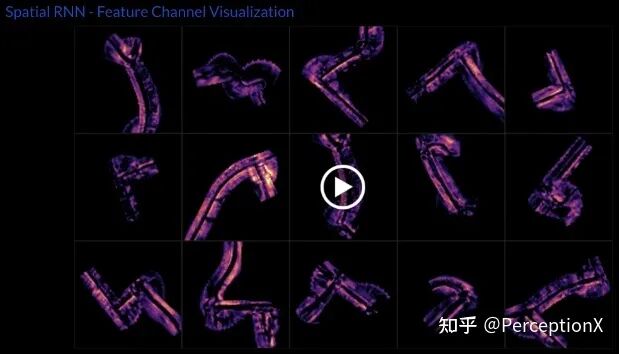

Tesla AI DAY 深度分析 硬核!的图19
1、如图是Tesla 把spatial RNN train 出来后 hidden state feature map的可视化; 我们可以看到Tesla提取了比较丰富的道路语义信息; 同时我们可以看前10个通道平均的一个可视化输出, 可以看出车在运动过程中对道路有一个比较好的感知.
2、当把这些features(10个通道)放在一起的时候, 根据spatial RNN 不断地去迭代与输出hidden state, 根据hidden state 上面的feature, 检测出路沿和车道线,就可以对周围的环境建图, 如图: Tesla 的网络是一个纯视觉的网络, 输出的是在BEV视角下的地图. 这是一种不依赖高精地图, 自主建图导航的一种方法. 这里大家可能会疑惑对于这个网络, 我们的ground truth是怎么取得呢?
