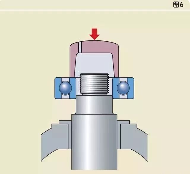

安装配合不是太紧的小轴承时,可以通过一个套筒(图5、图6)并以锤击的方法,轻轻敲击套筒把轴承装到合适的位置。敲击时应尽量均匀的作用在轴承套圈上,以防止轴承倾斜或歪斜。
【经验分享】轴承安装的几个知识点及错误范例的图3

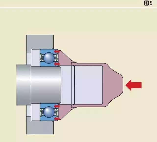

大部分轴承都采用压入法进行安装。如果要将轴承的内外圈同时装到轴上和轴承座中,必须确保以相同的压力同时作用在内外圈上,且必须与安装工具接触面在同一平面上。(图5)

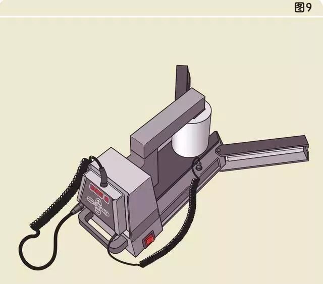

通常情况下,对于较大型轴承的安装,不通过加热轴承或轴承座是不可能的,因为随着尺寸的增大(公众号:泵管家),安装时需要的力越大。热安装所需要的轴承套圈和轴或轴承座之间的温差主要取决于过盈量和轴承配合处的直径。开式轴承加热的温度不得超过120℃。不推荐将带有密封件和防尘盖的轴承加热到80℃以上(应确保温度不超过密封件和润滑脂允许的温度)。
加热轴承时,要均匀加热,绝不可以有局部过热的情况。

轴承感应加热器

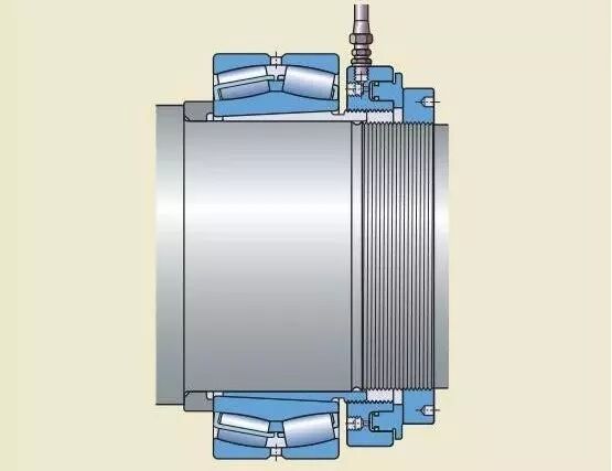

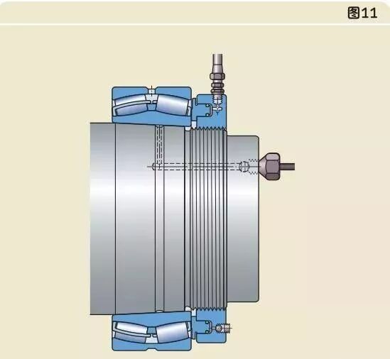

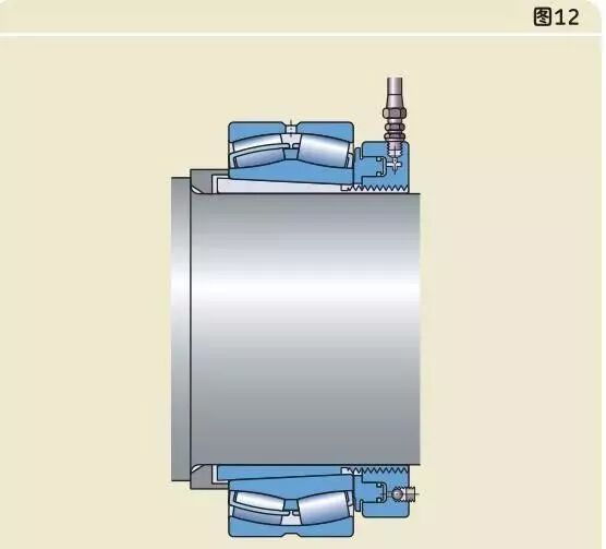

较大轴承需要更大的力来安装,因此应使用液压螺母。
液压螺母可以把圆锥孔轴承安装在圆锥形轴径上(图11),紧定套上(图12),退卸套上(图13)。

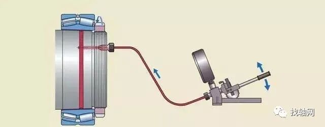

注油法(图14)
注油法的工作原理是:液压油在高压下通过油孔和油槽,注入轴承和轴径之间的配合面,形成一层油膜。油膜将配合面分开,使得配合面之间的摩擦大幅减少。这种方法通常用于直接把轴承安装在圆锥形轴径上的情况。必须的油孔和油槽应是整体轴设计的一部分。如果紧定套和退卸套,已加工有油孔油槽,这种方法也可用于将轴承安装在紧定套或退卸套上。
