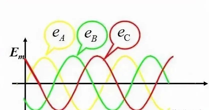

使一个线圈在磁场里转动,电路里只产生一个交变电动势,这时发出的交流电叫做单相交流电。如果在磁场里有三个互成角度的线圈同时转动,电路里就发生三个交变电动势,这时发出的交流电叫做三相交流电。
交流电机中,在铁芯上固定着三个相同的线圈AX、BY、CZ,始端是A、B、C,末端是X、Y、Z。三个线圈的平面互成120度角。匀速地转动铁芯,三个线圈就在磁场里匀速转动。三个线圈是相同的,它们发出的三个电动势,最大值和频率都相同。
一文搞懂:线电压、相电压、相电流和线电流的区别的图1
这三个电动势的最大值和频率虽然相同,但是它们的相位并不相同,由于三个线圈平面互成120度角,所以三个电动势的相位互差120度。

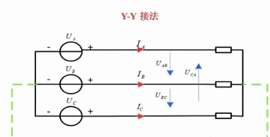

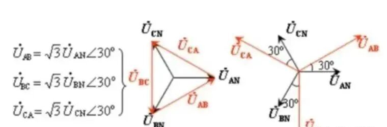

三根相线彼此之间的电压,称为线电压。在对称的三相系统中,线电压的大小是相电压的1.73倍,在我国的低压供电系统中,线电压为380V。

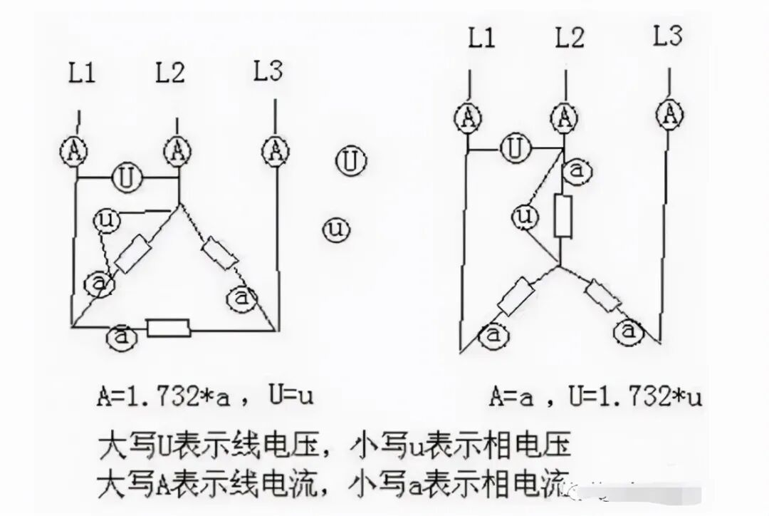

电力系统中常用的A,B,C三相。相电压就是单项电压,即单项对地电压,民用一般是220V。线电压就是常说的相间电压,即每2相之间的电压,动力电一般是380V。在Y型接法中线电压等于相电压的根号3倍,相电流等于线电流。在三角形接法中线电压等于相电压,相电流等于线电流的根号3倍,功率P=根号3*UI。

三相四线制配电,相电流和线电流的区别,主要看负载的连接方法,如果是星型接法,相电流和线电流相同,线电压是相电压的根号3倍。如果负载是三角形接法,那么,线电流是相电流的根号3倍,相电压和线电压相同。
在三相交流电中,线电流与相电流的关系要根据负载接法来确定。星型接法中,线电流=相电流;三角形接法中,线电流=根号3倍相电流。

1)相电压︰三相线中任一相线与零线的电压。线电压︰三相线中的线与线的电压。关系:U相=U线/1.732。2)相电流∶相线与零线负载的电流。线电流︰三相负载的线与线间的电流。关系∶l相=P/U相/功率因数,l线=P/1.732/U相/功率因数。三相发电机星形接法中,三个绕组的末端被连在一起形成公共端——中性线——零线。和三个绕组起端相连接的输电线形成相线,也叫火线。(火线)与中性线间的电压就叫相电压U1。三相电源中流过每相负载的电流为相电流。3)线电压( Line Voltage )是多相供电系统两线之间,以三相为例,A、B、C三相引出线相互之间的电压,又称相间电压。星型连接的线电压的大小为相电压的根号3倍。三角形电源的相电压等于线电压。
