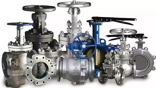

阀门是用来开闭管路、控制流向、调节和控制输送介质的参数(温度、压力和流量)的管路附件。阀门行业专业术语,不妨多看看!
100个阀门入门专业术语的图1
100个阀门入门专业术语的图2
