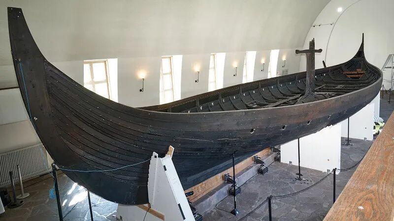

挪威维京海盗船博物馆 是比格迪半岛最受欢迎的观光胜地之一,展示着三艘8至10世纪维京时代的巨大木制海盗船—— “奥斯堡”号、“科克斯塔德”号和“图奈”号。这些船长约20米,船身宽大扁平,首尾尖细,向上翘起,船尾翘得很高。
作为现有的维京船博物馆的扩建项目,一座 新的 博物馆将于2025/2026年落成,它将展现一幅完整的维京时代画卷。这座新建筑具有气候调节功能和新的支撑系统,以确保博物馆独特的艺术品安全无虞。

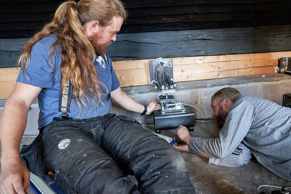

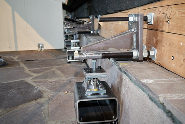

为了安全可靠地移动船只,需要铺设一条临时铁路,将船只移动到新的展览区。然而,移动船只是一项具有挑战性的任务,因为必须尽量减少消除载荷或应力的变化。为了解决这一问题,该项目的工程师确定了许多起重/称重点,并监控其状况。

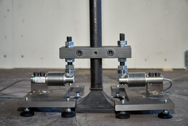

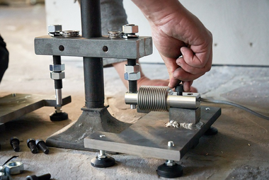

这意味着在所有垂直支架上都需要固定称重传感器,仔细选择并将其放置在龙骨支撑梁下。此外,为了避免产生新的应力,所有称重传感器都需要成对放置。在垂直支架上,通过一个螺纹分离杆将载荷传递给称重传感器。一切就绪后,工程师们需要按照顺序小心地转动这些杆上的螺母,慢慢地将船只提升了2.5毫米。以确定重量分布状况。
不可还原的项目 | HBK帮助维京海盗船安全转移的图2
不可还原的项目 | HBK帮助维京海盗船安全转移的图3
不可还原的项目 | HBK帮助维京海盗船安全转移的图4

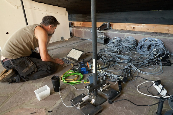

在本项目中,使用的是HBK Z6称重传感器,并连接到QuantumX MX1615B应变放大器和 catman® AP软件中。
MX1615B是一款便携式应变放大器,可连接16个全桥、半桥和四分之一桥应变片和传感器,或电位计、电阻温度计(PT100)或标准化电压(+/-10V)信号。典型应用领域包括有限元模型的静态应力试验、用于寿命分析的准动态疲劳试验、监测任务、材料测试、残余应力分析等。与其连接的catman® AP软件, 可进行数据采集,分析和处理。
