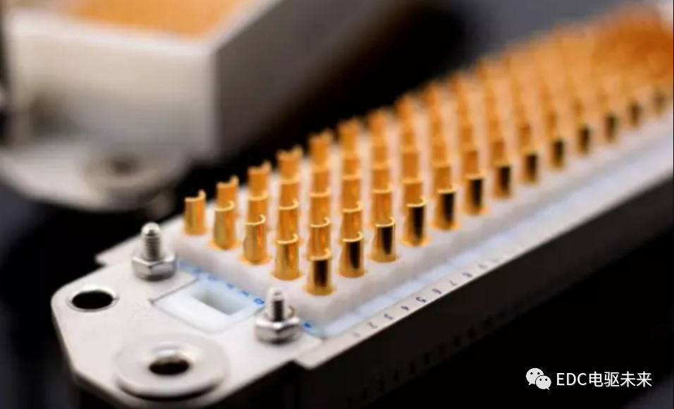

“电连接器的组成”。连接器由插座、插头、附件三部分组成。插座、插头用来固定接触件,插合后连接。附件用来固定电线、保护焊(压)点处不受力,附件通过螺纹或螺钉连接在插头或插座上。
线束连接器部件与结构简析的图1

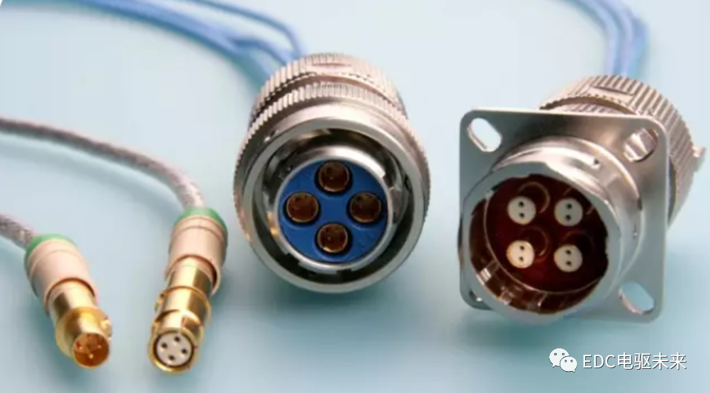

圆形连接器的插头与插座之间有螺纹连接、三曲槽卡口连接、推拉式连接、三头螺纹连接、半圆环扣紧等形式;矩形连接器插头与插座之间有直接插合、螺钉连接、缩紧装置连接等。

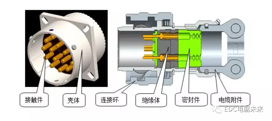

圆形电连接器部件组成包括:壳体、绝缘安装板、接触件。
线束连接器部件与结构简析的图2
矩形电连接部件组成包括:绝缘体、接触件、壳体。
线束连接器部件与结构简析的图3
附件是电连接器的重要组成部分,连接器在使用中需要用户单独对附件进行选择。附件的主要作用是:保护导线与接触体端接处不受损伤、固定线缆、提高电磁屏蔽性能(如钛镍环)。附件按照连接器尾部出线方式可分为两种:直式和弯式。

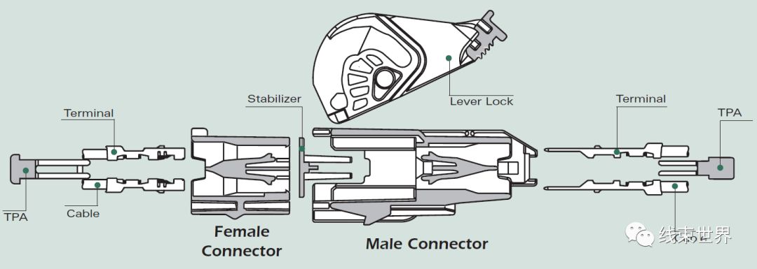

关于连接器的子部件与结构,很多人只能只知道个大概,但对很多细节还不是很深入,往往一个小问题就能问倒你,虽然大家都知道就是那么个东西。举个栗子,您知道锁止片为什么叫TPA吗?下面小编就从细节角度分析一下连接器的部件与结构。希望可以帮到你.
首先我们先从下面四张图对连接器的子部件有个初步的了解,相信线束行业的各位肯定很容易明白
线束连接器部件与结构简析的图4
线束连接器部件与结构简析的图5
线束连接器部件与结构简析的图64
线束连接器部件与结构简析的图7

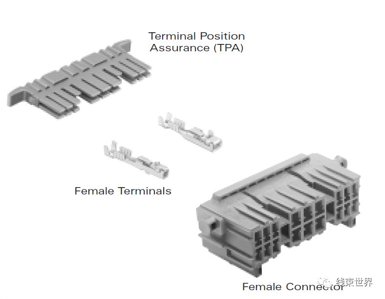

连接器子部件简析
一,端子连接器
Female terminals/--母端子
Female connectors/Receptacle/Socket--母连接器
Male terminals/ Tab/ Pin--公端子
Male connectors/plug--公连接器
这个小编不多说,大家都知道,至于公母的来源,有人说是从台湾那边传出来的,这个咱们不深究。很早之前其实叫man connector, woman connector。

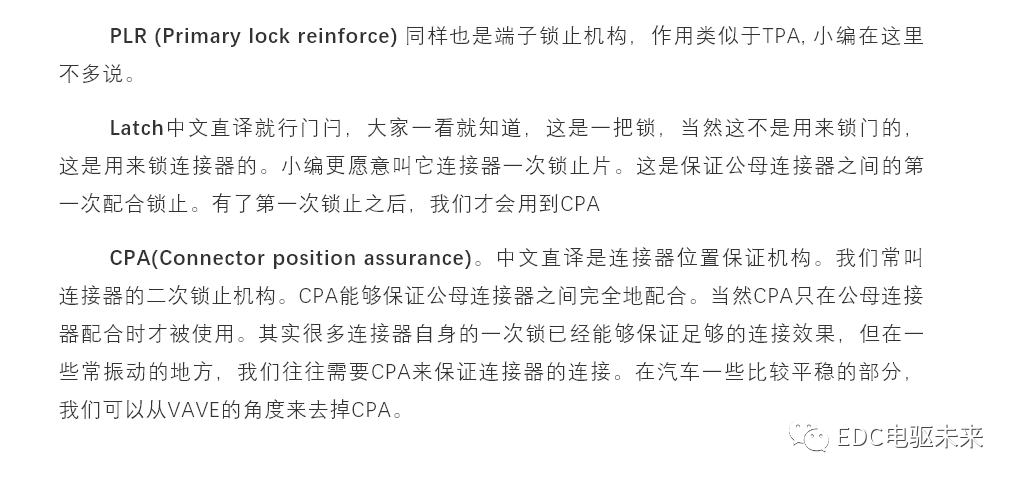

二,锁止
ISL(Independent secondary lock) /独立的二次锁止。用以锁止固定端子(相当于二次锁),与我们常见的TPA不一样,它是个分离于连接器的独立的机构。

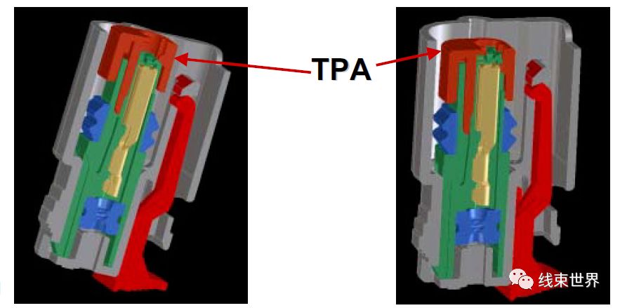

 TPA(Terminal position assurance) ,直译过来的话就是端子位置保证机构,简单地说就是端子锁止片,有的线束厂家叫二次锁止片(端子的Lance是第一次锁止)。与ISL不同的是,它是个在连接器上的机构。
线束连接器部件与结构简析的图8
TPA在连接器中的位置
线束连接器部件与结构简析的图9
TPA 未锁止
线束连接器部件与结构简析的图10
TPA锁止

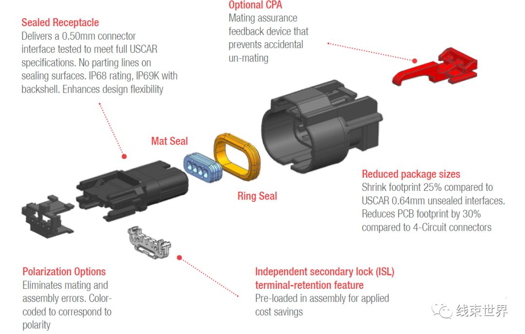

 三,密封
Mat seal 密封垫,用于防水连接器中对端子的防水保护
Ring seal密封圈,用于公母连接器配合时,对两者连接器的防水保护
Seal 密封塞,压接在防水端子上,应用于防水机构
Plug 堵头/堵棍 ,插入防水连接器未插入端子的孔位,用于对连接器的防水保护

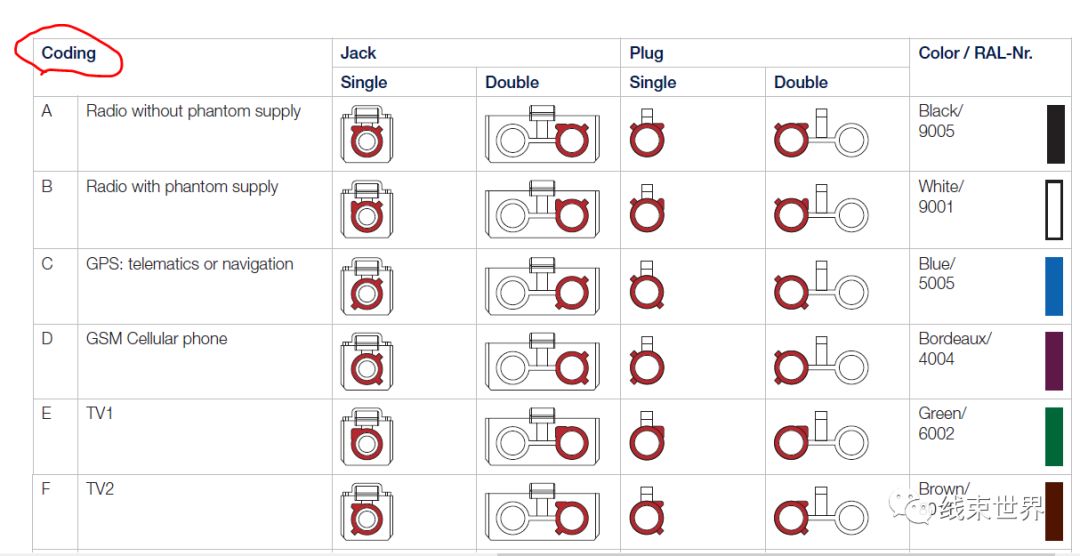

四,防差
Polarization Options---极化机构,一般体现于我们常见的Coding, 用于保证公母连接器之间装配顺利,并不出错。一般不同的极化机构,相伴随的连接器的颜色也不一样(相当于双重防差)

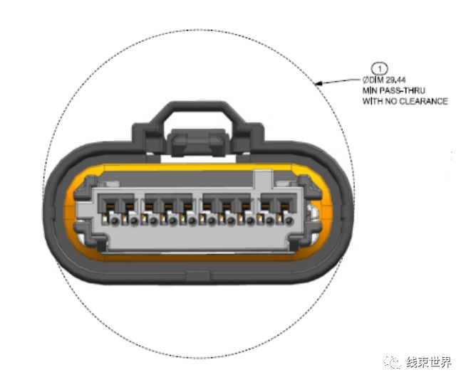

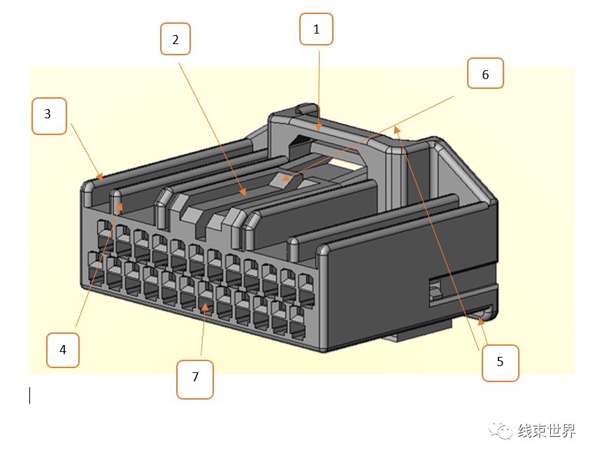

连接器结构简析
 Rounded Shape圆形外形,允许连接器穿过孔的路径
线束连接器部件与结构简析的图17
线束连接器部件与结构简析的图18
1 连接器有桥型结构保护锁止开关(防止过压)
2 导槽防止在配合过程中倾斜
3 所有的外角很大的半径与倒角
4 连接器结构被极化,这样就不会插错方向
5 良好的手指把手,有助于移动
6 好的听觉和触觉反馈
7 连接器的空位方向被固定,这样端子就可以插入同一版面上
