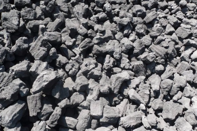

焦炭质量的主要指标为高温下焦炭的热态性能指标,而焦炭反应性指标和反应后强度受矿物质影响较大,焦炭的矿物质来源于配合煤,因此焦化企业必须做好来煤质量检测尤其要重视灰分及矿物质组成检测,加强煤场管理,优化炼焦条件,合理遵循焦炉温度制度和压力制度,以确保焦炭质量处于较高和稳定的水平。
1影响焦炭质量的煤质因素
1.1灰分和硫分
焦炭中灰分来自于配合煤,灰分主要为金属氧化物,而这些金属氧化物与碳的热膨胀系数不同,前者是后者的6—10倍,高温下两者的界面处产生热应力而形成裂纹,使得CO2和碱金属渗透到焦炭内部,加快了气化反应的反应速率,导致焦炭的反应性上升,反应后强度下降。焦炭中的硫分来自于配合煤,而且配合煤中2/3以上的硫分带入到焦炭中,焦炭中的硫是有害成分,不仅影响铁水的硫分,而且还影响高炉操作等,当焦炭的硫分发生波动时,影响更为严重。硫含量过高,会造成生铁硫含量过高,降低生铁质量。因此,要求焦炭硫分尽可能低以及含量稳定,在配煤时要分析各配合煤的灰分和硫含量,各配合煤种的灰分和硫含量的加和值要小于焦炭中灰分和硫分的指标要求。
1.2挥发分
低变质煤和气煤的挥发分相当,在配煤时,一般是用低变质煤替代气煤。如果用低变质替代其它挥发分较低的炼焦煤,使得配合煤的挥发分过高,在炼焦时,过多的气体逸出,一是使成焦率降低,二是在焦炭内部形成较多的裂纹和气孔,降低焦炭的强度。当然,并不是说挥发分越低越好,挥发分过低,炼焦时其收缩度较小,容易增大高炉炉壁的压力,对高炉造成一定程度的损坏。因此,配合煤的挥发分是较为重要的质量指标,一般将挥发分控制在25%—30%较为适宜。
1.3粘结性和结焦性
配合煤的粘结性指标主要有胶质层厚度和粘结指数。炼焦时需要有足够的胶质来浸润、粘结配合煤中的固体物质,但胶质过量,反而会影响挥发分的逸出,从而影响焦炭的质量,因此在配煤时,一般将胶质层厚度控制在19mm左右较为适宜。粘结指数(G)反应了煤的粘结性能和结焦性能,因此,配合煤要有足够的G值,以保证焦炭的强度性能,但G值过高又会增加焦炭的脆性,因此,在配煤时一般控制G值在65±5较为适宜。低变质煤几乎没有粘结性,所以不能单独作为炼焦煤使用,配煤时要根据各配合煤种的胶质层厚度以及粘结指数控制其配入量,一般低变质煤的配入量在5%—10%较为适宜。
